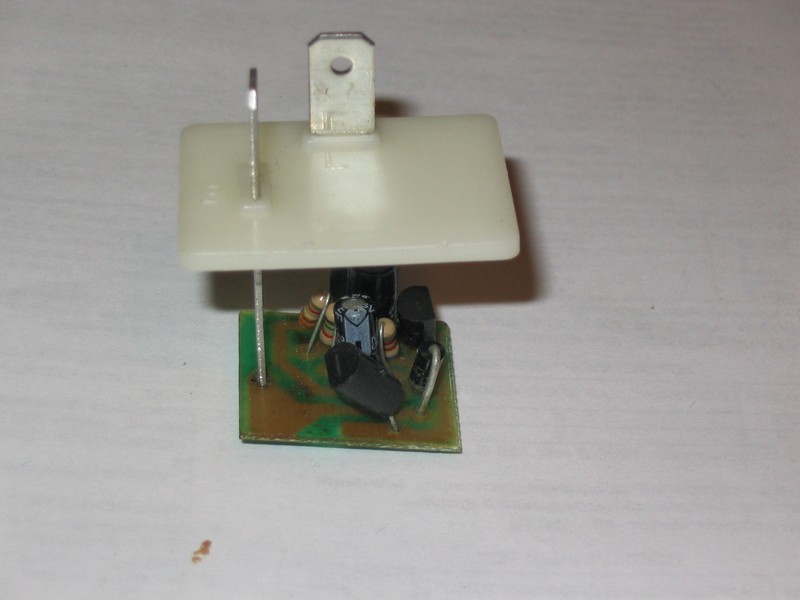

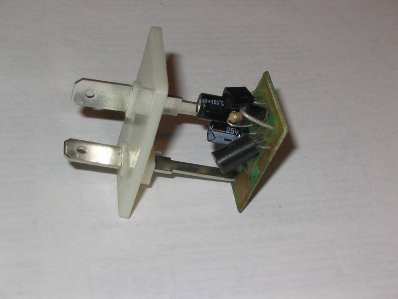

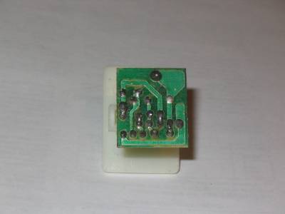

Прогуливаясь по магазину с мотозапчастями случайно увидел на витрине реле-поворотов неопознанного производителя (китай или тайвань). Решил взять, уж больно походит на оригинальное, купил, проверил, работает:) и встало на родное место, так что химию с отечественным реле убрал:)
Если кому интересно, то фото:

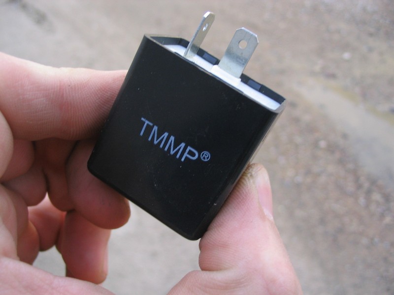

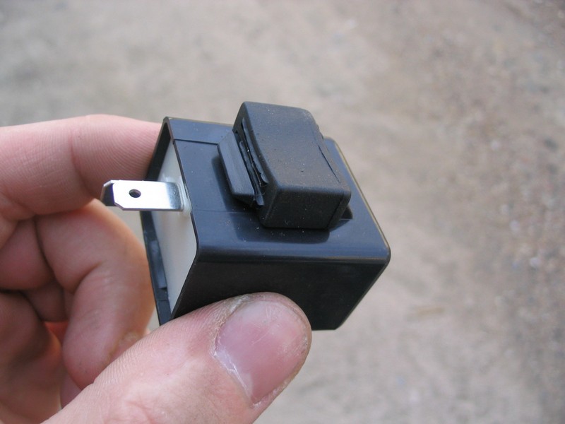

Регистрация: 2.12.2009
Мотоцикл: XR250 Baja
Купил китайскую релюшку от какого-то мопеда, бочкообразную, зато с правильным креплением на резинке как положено и 2-контактный. Разъем подошел как родной, релюха встала на штатное место без доработок. Только поворотники мигают чаще и тикает громче. Цена 450р. Посмотрим надолго ли его хватит.
Родную релюху на работе подлатали - отломился контакт от ключа на реле. Припаяли на кусок бритвы, в принципе работает, но надолго ли его хватит? Оставил про запас.
