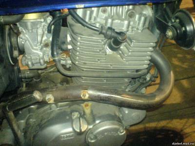

А что за приблуда у меня висит над карбом, она соеденена шланчикамис воздухозабором и с железной трубкой ведущей к движке в районе глушителя?

Demon
сообщение 17.7.2008, 16:11
Сообщений: 89
Регистрация: 29.6.2008
Мотоцикл: Djebel 200 (продан),теперь Honda XLR250R
Хотя вот старое фото, там правда видно только отходящие от нее шланги, саму ее закрывает бак.
сообщение 17.7.2008, 19:26
Сообщений: 54214
Красота, как свечка расположена! Не то, что на 250-ке... Однако на "махнусь не глядя" я бы не пошёл tongue
Карбы у вас, вроде, одинаковые, оба вакуумные. Но частности могут быть...

Demon, у всех нормальных и ненормальных моцов в короб воздушного фильтра, как правило идёт шланг(трубка) вентиляции картера. Думаю у тебя тоже самое.

Как я понял это система рециркуляции отработанных газов , а что если ее отсоединить ( она похоже влияет только на вредность выхлопа) и проверить поведение мота? smile
сообщение 18.7.2008, 11:17
Сообщений: 54214
Если это рециркуляция, то можно и отсоединить. Если вентиляция картера - не советую, ибо штука нужная.
