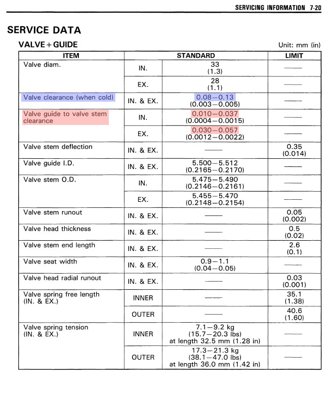

Вот что пишут в мануале:
По идее это значит
впуск - 0.01-0.037 мм
выпуск - 0.03-0.057 мм
Про китайца пишут что впуск и выпуск должен быть в пределах 0.07-0.08 мм
Где правда?

0,08 - 0,13мм на обоих клапанах при холодном движке (посмотрел по "самому свежему" мануалу на DR200, стр. 2-4). Полезешь регулировать - не сверни крышки. Я умудрился одну оторвать при откручивании, резьба осталась в головке, а бошка в гаечном ключе. Они силуминовые, заразы.
Ничего себе! И как же ты вышел из положения?
P.S. после установки 0.08-0.13 клапана не стучат?
Поставлю себе 0,07 впуск и 0,10 выпуск.
