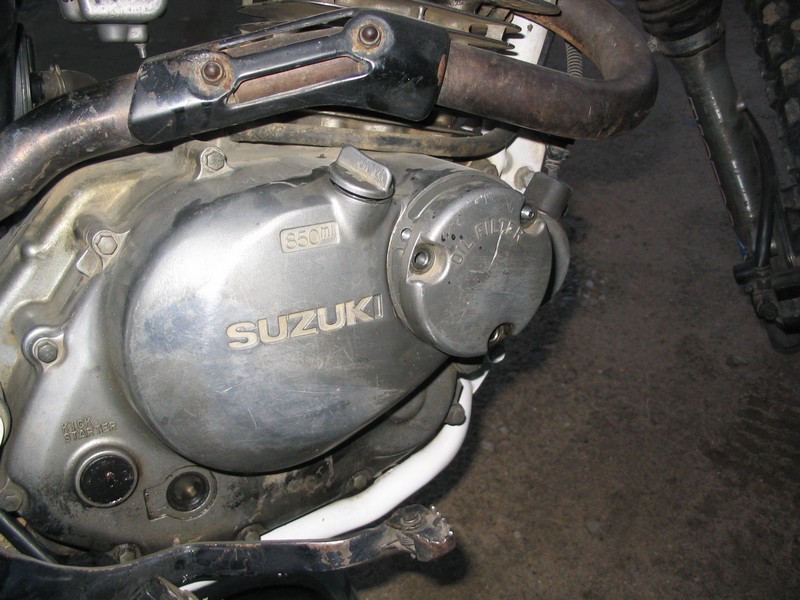

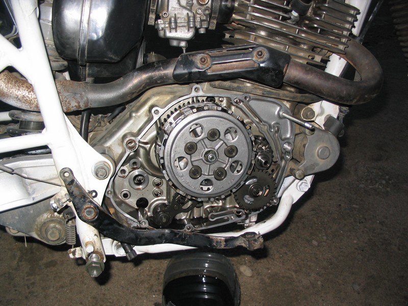

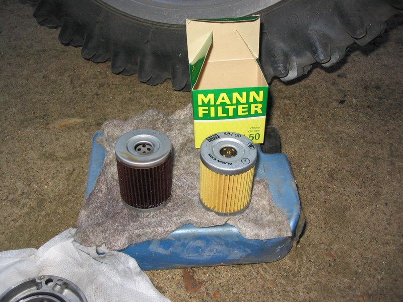

К сожалению в моем дюбельке пробуксовывает сцепление, сам я это не прочувствовал, но знакомый, который помогал инспектировать мотоцикл перед покупкой сразу обратил внимание (он мотокроссмен:) ), я же пока довожу мотоцикл до ума и не прошел ТО, так что катаюсь на нем только по гаражному массиву и вроде не замечаю пробуксовок сцепления, но тем не менее решил разобрать и посмотреть на сцепление поближе, к тому же приурочил это к смене масла и фильтра (благо он уже пришел, кому интересно на мотоцикле стоял фильтр с маркировкой HF 132, видимо это HiFlo?, а купил я аналог, Mann MH50)....
Все что успел сегодня вечером сделать (помимо других забот хлопот с мотоциклом:), слить масло, и снять крышку......
Дальше не хватило сил, уже поздно было и комары активизировались:)))
Да и не знал как разобрать корзинку и как оценить какие диски надо менять..........
Буду признателен если кто подскажет, и еще интересует вопрос с прокладкой, она осталась на крышке, отдирать не стал, с виду бумажная, возможно метализированная (целая, в одном месте обломалась внешнаяя обводка вокруг шпильки, внутренний контур целый)........ее надо менять? если да, то из чего можно сделать новую?

Quote (cherish-nick)
HF 132
Да, это Hilfo. У 250-ки 136.

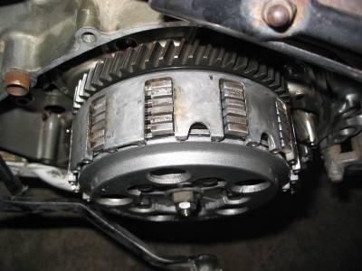

Чаще меняются фрикционы. Износ характеризуется остаточной толщиной дисков. Где-то на форуме писали про остаточную толщину на б.Дюбель. С пружинами та же ситуация - по длине.
Неужели никто не менял сцепление?
Я на своем еще не лазил туда. Еще предстоит. По поводу разборки все просто. Откучиваешь пять гаек, снимаешь нажимной диск и пакет дисков у тебя на руках. При обратной установке не перепутай последовательность установки дисков, особенно первого(который дальше на валу от тебя).

Quote (Гринич)
вроде ничего сложного нету
так и есть, 5 болтов и все снимается....... smile
вот только степень износа дисков я не понял, в каталоге http://catalog.vesrah.co.jp/catalog/shape/VC-355.html для dr200
указана толщина 3мм, у меня толщина всех дисков была в этих пределах....
в общем собрал обратно, залил свежее масло, покатаюсь а там посмотрим
кстати:
Quote (parmenoff)
крутил я вертел крайние диски но нашел никаких отличий smile чем они могут отличаться? кстати в приведенной ссылке тоже 6 фрикционных дисков ни чем не отделяют друг от дружки.....хотя в микрофишах один крайний диск тоже выделяют......

Вставить ник Цитата Из: мск
Между фрикционами ставяться металлические диски. Первый по счету при установке диск может иметь другую толщину.

parmenoff, в микрофишах металлические диски одинаковые, а вот один крайний фрикцион почему-то отдельным номером
Добавлено (04.07.2008, 18:03)
Кстати для 250ки ситуация другая http://catalog.vesrah.co.jp/catalog/shape/VC-1004.html
