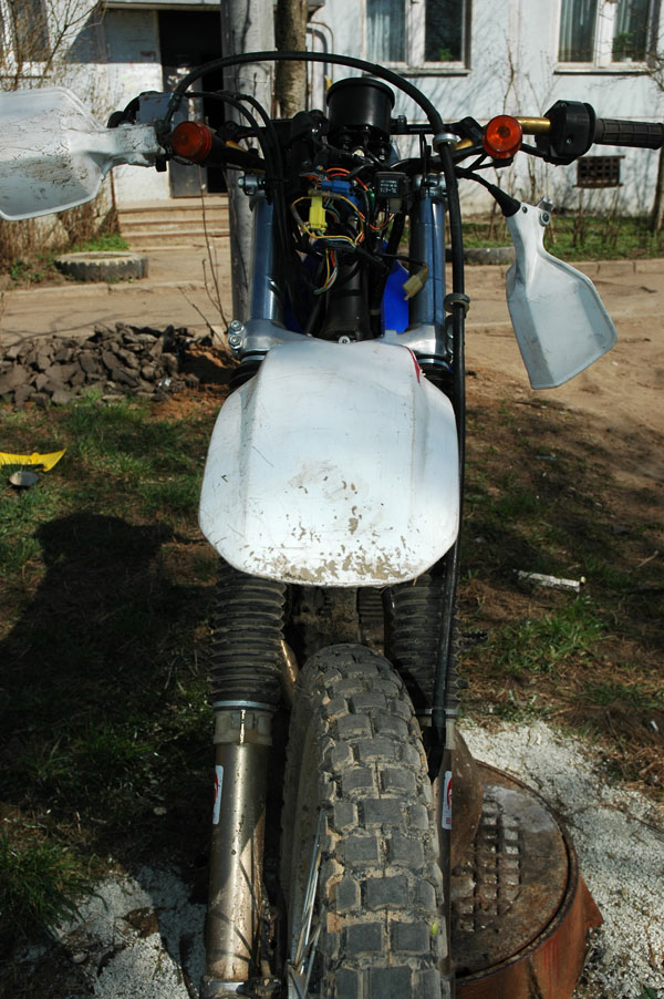

Сегодня после вчерашней отвратительной погоды воссияло сонце, решил покататься немножко, по бездорожью.
Рванул на полигон, там танки ездиют так что дорога "замечательная", по лесу пошустрил, вообщем просто непередоваемые очучения biggrin . Накатался устал, коегде застрял в чаче, минут 15 валазил, вообщем красота, поехал домой....
И вот недоезжая до дома км 1.5 падаю на скользкой земле(около 25-30км/ч) заваливаюсь на правый бок, ну свалился и свалился, поднял завёл поехал. Еду и понимаю что, еду я прямо, а руль повёрнут, слез посмотрел и вот что увидел
Руль стоит прямо
Чего теперь делать незнаю. подскажите кто что знает. sad
P.S Живу в МСК в 60 км от Москвы на север, наслучай конкретных адрессов где можно исправить.

Это у тебя "морду" при падении так раскурочило?
Обычно при несильных падениях может только перья в траверсах провернуть.
Скорее всего это твой случай. Расслабь винты на верхней и нижней траверсах и поиграй рулем влево-вправо, вверх-вниз..
Должно все на место встать.
Добавлено (01.05.2009, 19:23)
Только смотри чтобы перья вверх или вниз не ушли. делов на 2мин. smile

Спасибо посмотрю, не морду это я сам снял, колесо вывесил, думал как раз ослабить траверсы но с моим набором иструментов неполучилось. Собрал морду, отвёз на стоянку, завтра на работу. Приеду буду смотреть.
Покручу-поверчу, отпишусь, ещё раз спасибо са совет smile

Тогда по любому просто провернуло, у меня тоже такое бывает smile
Морду снимать совсем не нужно.
Еще не лишним будет расслабить колесо.

Все верно комрады говорят - ничего страшного, вилку у Джебеля погнуть ой как не просто. Просто ослабь перья в траверсах и выпрями руль относительно колеса, чтоб было колесо было строго перпендикулярно относительно руля. Затяни чутка, без фанатизма и проехайся по прямой чтобы проверить, если при езде визуально руль будет не ровно, или "тянет" влево либо в право - остановись, снова ослабь траверсы и подправь руль на сколько потребуется. Если вилка и руль в норме и все сделал правильно, то при езде по прямой руль будет ровный а мот будет сохранять ровную прямую траекторию - можно проехаться без рук чтоб убедиться что все путем.

А насчет вилки тоже думал: такая толстая и так легко погнулась нереально wacko

Ура!!! Починил, действительно просто перья провернулись. исправил за пару минут, теперь как новенький biggrin
