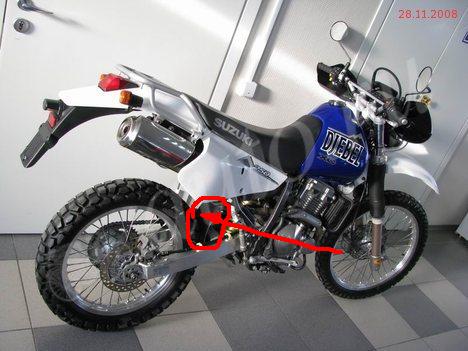

Ilia1000
сообщение 14.3.2009, 17:28
Сообщений: 1147
Регистрация: 24.1.2009
Вставить ник Цитата Из: Kazan
Мотоцикл: EXC 350-F 13г.
XR250R-2 04г.
А подкрылок как тогда с пятерой работает,трет наверное?

Quote (Huandi)
Это что конкретно?
http://www.megazip.ru/bike/suzuki/m391/6890-342942.html#curr
№25
Quote (Ilia1000)
Я пятеру ни разу не юзал.. бывает когда полазишь по каке, между маятником и этой брызговиком-защитой цепи набивается грязь и трава, от этого у меня ее подьело колесом, прижав ее плотно скотчем проблема исчезла..

SD250 Ты наверное не понял,я имел в виду брызговик-подкрылок вот на фотке отметил! об него тереть не будет???
А с защитой цепи все понятно,надо оттянуть немного от колеса! Спасибо за совет!

badNS
сообщение 14.3.2009, 20:39
Сообщений: 96
Регистрация: 2.7.2008
Мотоцикл: Djebel 250 2004, DRZ 400
Защиту цепи снял, чтоб не морочится
защиту амортера снял, вместо него вырезал из канистры
не жалко
шашки на "пятере" справа ножом срезал немного по кругу
сзади не "брил"
впереди побрил по-бокам, чтоб не пробило гофры
Shit happens when you party naked
