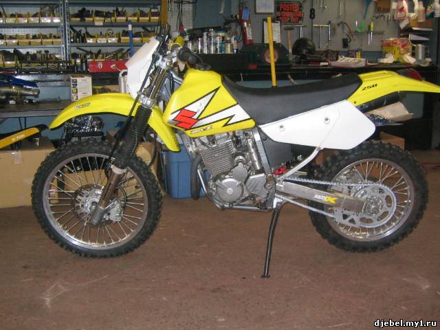

Я думаю, ловушка тупо одна и та же, и все должно входить, а если что-то и задевает, то это в рамках нормы.
На фото видно, что ловушка при большой звезде примерно на одной уровне с ее краем. А на Джебеле со звездой 42 край звезды около центра ловушки. То есть, все говорит о том, что одна и та же деталь.
сообщение 28.7.2008, 17:41
Сообщений: 23430
Еще фото
