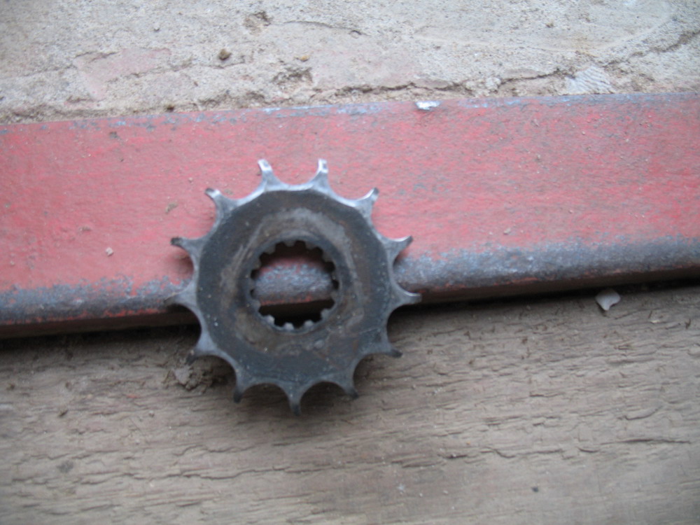

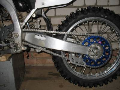

Ну, вот сегодня установил новую сальниковую цепь и новые звезды:

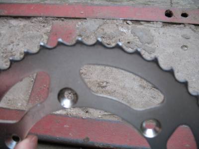

И что стало со старыми звездами:
сообщение 26.12.2008, 21:33
Сообщение #41
Сообщений: 54214
У меня передняя такая же, после 5 тыс км. Ставил на уже сильнопоюзанную цепь. Задняя ещё живая. Цепь и передняя звезда - под замену. Цепь уже купил, звезду обещали подогнать. Будет комплект: 14 - асфальт/грейдеры, 13 - средние говна, 12 - особо засадные говна.
