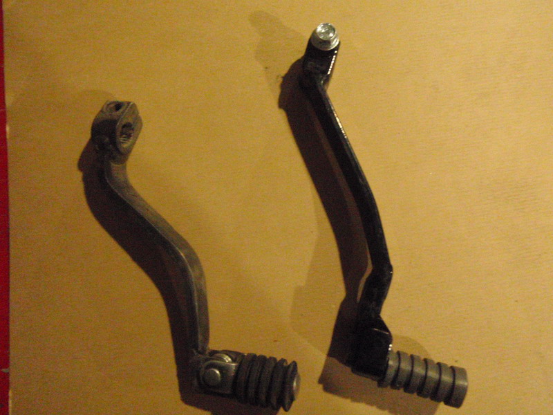

Намного улучшил переключение КПП заменой на более длинный рычаг. В моем случае MOOSE RACING. Кроме того у него более надежное складывание при ударе,
т.е. меньше возможность погнуть его.

Quote (SD250)
Намного улучшил переключение КПП заменой на более длинный рычаг. В моем случае MOOSE RACING. Кроме того у него более надежное складывание при ударе, т.е. меньше возможность погнуть его.
О, можно и поподробнее. Надоело уже выгинать штатный рычаг.

Quote (parmenoff)
Заказывал в ускорителе Рычаг Moose № MSU12 2мес.назад стоил 910руб.
В следующий раз зафоткаю как складывается smile

Quote (SD250)
Вот это очень интересует. Ну и на мопеде сфоткай.
