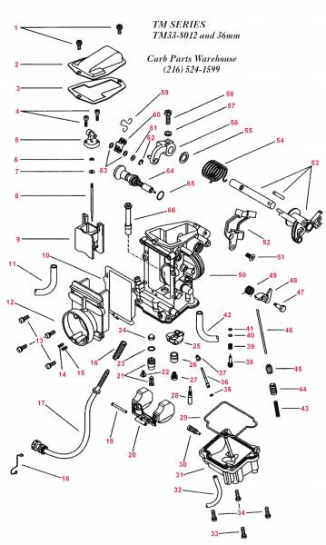

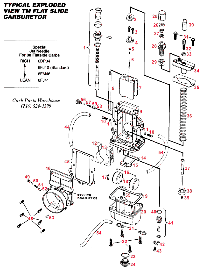

Вот кста ТМ 33 устройство http://www.mikuni.com/pdf/tm33.pdf

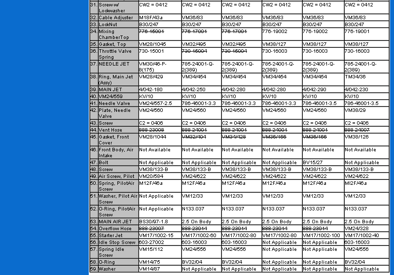

Эх, Андрей опередил biggrin , но всё равно продублирую, плюс таблица по старшим карбам ТМ.
Мир тебе, брат.

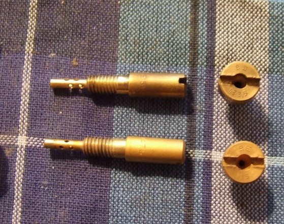

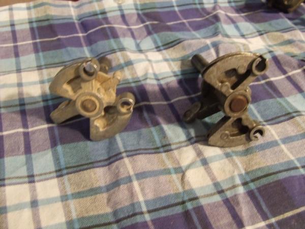

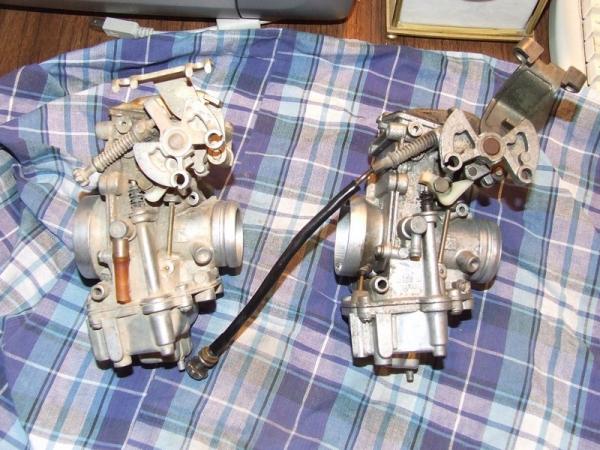

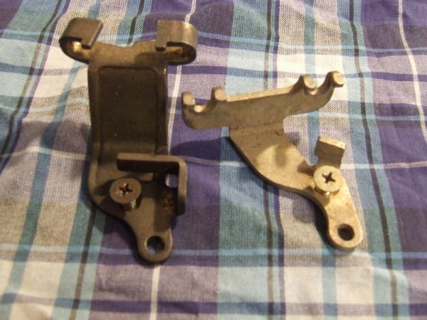

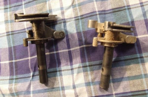

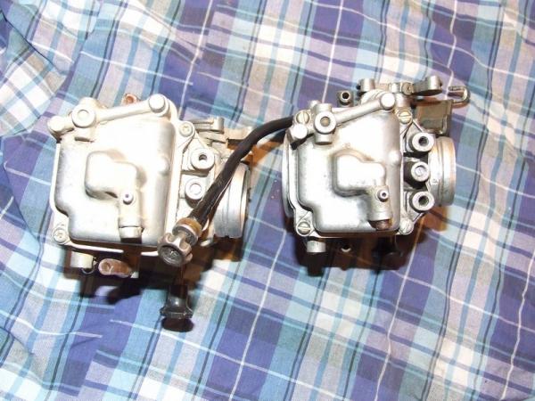

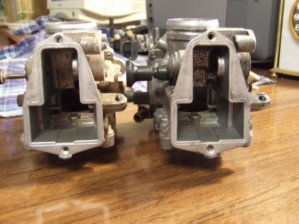

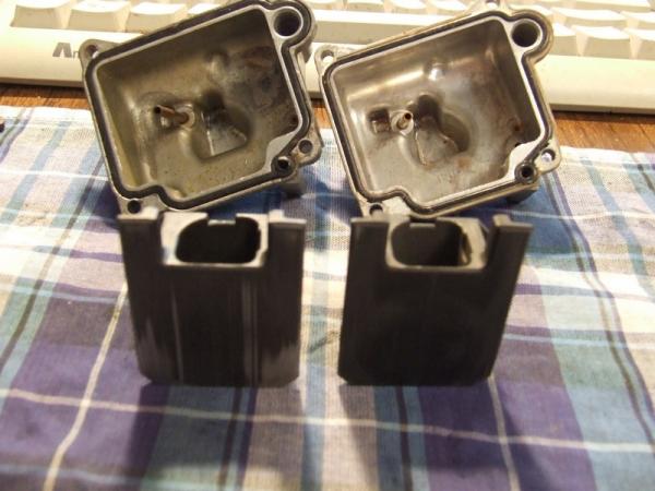

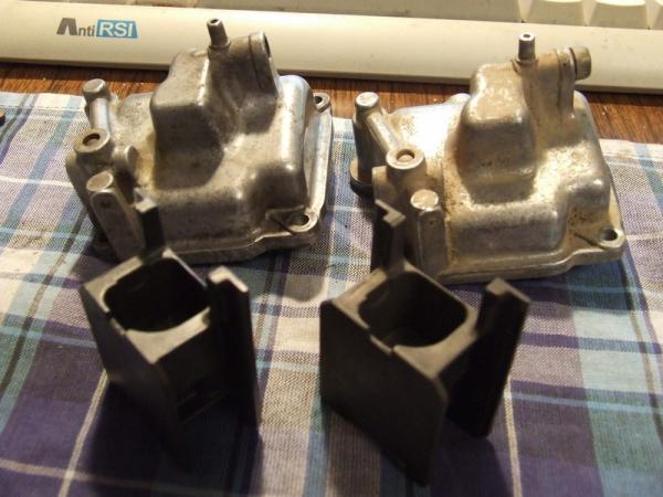

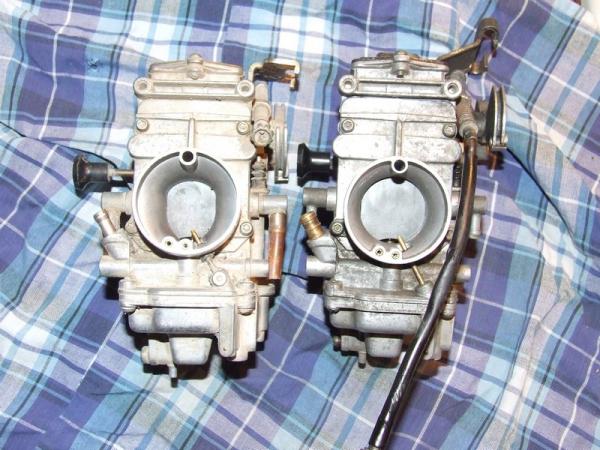

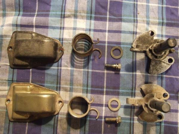

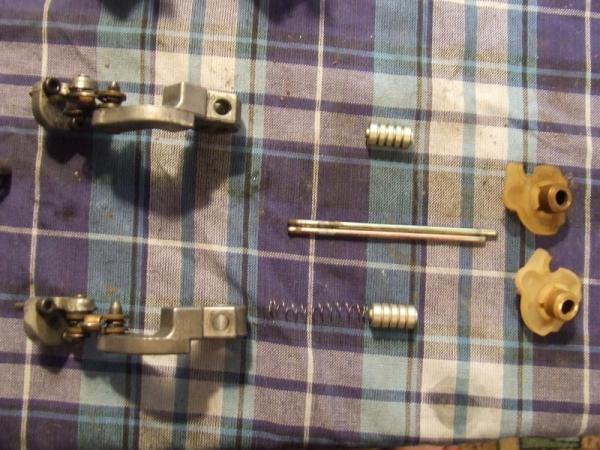

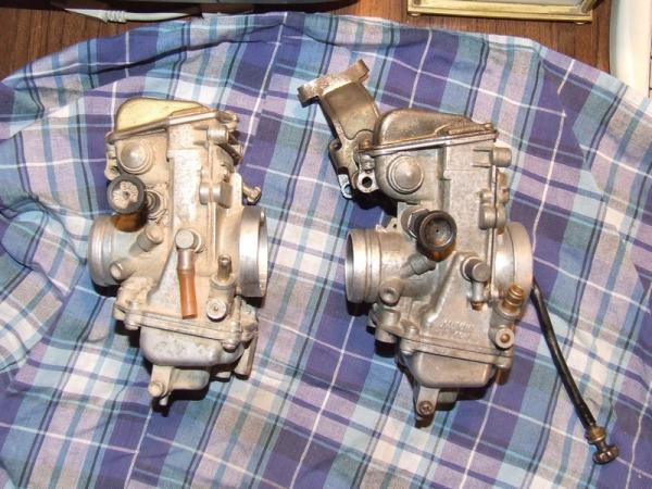

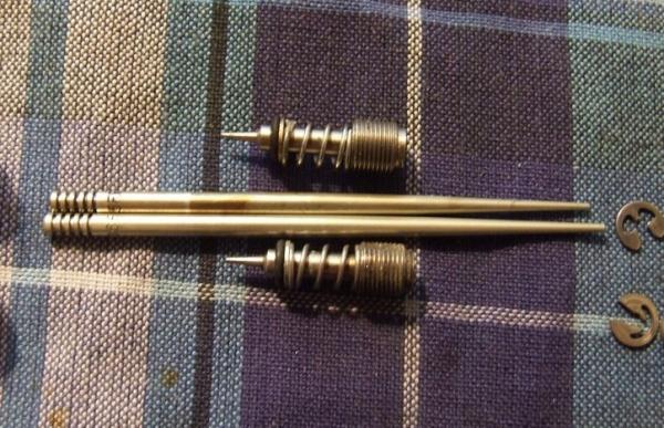

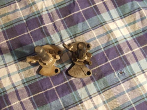

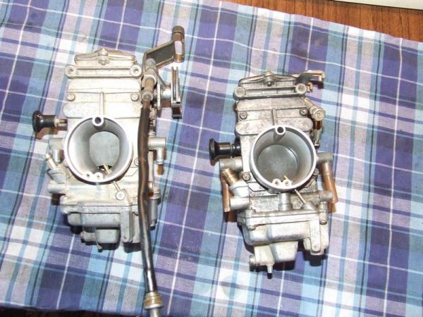

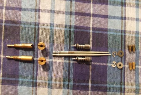

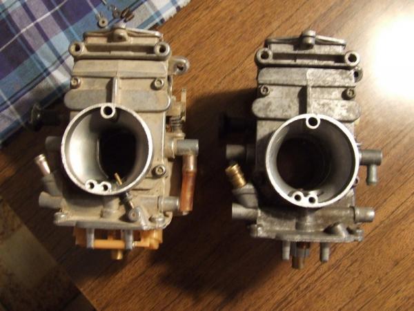

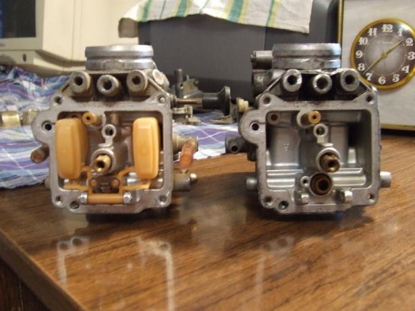

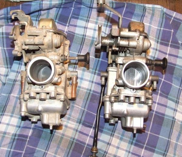

Сравнение карбюратора ТМ 33 с ТМ 28
Вот разобрал оба, не совсем полностью, но основные узлы.
Отличия:
1. впускное отверстие большего (закономерно) диаметра и другой формы круглое, а не овальное как в 28-м.
2. оси поднятия заслонки, конструктивно одинаковые но различаются посадкой "бабочки" для тросиков.
3. рамки крепления тросиков разные но крепление к карбюраторам одинаковые.
4. длина штоков ускорительного насоса отличается по длине 5мм. у 33-го длиннее (это круто)
5. игла у 33-го короче 28-ой на 3мм. и тоньше на острие.
6. в жиклёре холостого хода 8 отверстий против 6 у 28-го.
По конструкции корпуса одинаковые, только рамки с впускным отверстием отличаются. Жиклёры взаимозаменяемые все и воздушные и топливные. Заслонки одинаковые, механизм поднятия 1 в 1 как у 28-го.
Жиклёры те, что стоят________ на моём TM33:______ DR-250Z______Djebel 250
холостого хода ________________50 ____________ 37,5____________47.5
главный топливный ___________ 132,5 __________ 127,5___________115
главный воздушный жиклёр ____ 0,7 ____________ 1,2_____________1,2-1,3
воздушный жиклёр холостого хода 1,1 ___________ н.д.____________1,5-1,6
Фото:
Отличия:
Мир тебе, брат.
сообщение 15.5.2010, 10:18
Сообщение #71
Сообщений: 35074
Кайфец сравнение. А то все тайны, догадки... ))))
Пошел искать сверло на 33 ))
VIT
сообщение 15.5.2010, 12:43
Сообщение #72
Аццкий гонщег
Сообщений: 2943
Регистрация: 20.8.2009
Мотоцикл: KTM SX450F 15г
Репутация:   37
не сверло развёртка рулит )))
и иглу надо с 33 ))) ну и жиклёр хх
выберу время разверну свой карб )))
но сначала закажу иглу с 33 )))
Исследователь
сообщение 15.5.2010, 13:17
Сообщение #73
Сообщений: 359
Регистрация: 10.1.2010
Так да если у 28го по бокам пустот нет можно и напильничком поработать а затем полирнуть, всех делов на вечерок!
Serg 696 спасибо за прекрасные фотки, все наглядно.
и всегда:
сообщение 15.5.2010, 16:56
Сообщение #74
Сообщений: 23430
Видел что они похожи, но то что настолько близки не знал.
Теперь на форуме новый модный тренд - пропил дырки в ТМ28!
Но ТМ33 конечно все-таки отличается, тот же ускорительный насос видимо другой.
Serg696
сообщение 15.5.2010, 18:04
Сообщение #75
Добрый гопник
Сообщений: 3667
Регистрация: 25.12.2008
Репутация:   55
По конструкции они почти одинаковые, отличаются штоком по длине, сами цилиндры и пружинки скорее всего одинаковые (у моего 33 не было пружинки, поставил от 28-го), а вот трубка с распылителем отличается, но если обработать напильником трубку от 28-го то и она влезет в 33-ий, если наоборот, то от 33-го подходит без доработок к 28-му.
Себе сделал сборную "солянку". Крепление тросиков, вал с "бабочкой", нижнюю крышку, шток от ускорительного насоса, винт регулировки количества оборотов, винт для регулировки качества смеси ----- всё это поставил со своего 28-го, соответственно от 33-го поставил на 28-ой, всё подошло.
Тот шток ускорительного насоса, что был на 33-ем давал малый ход поршню, поставил от 28-го всё гуд, и струя нормальная и количество топлива больше стало подаваться.
Крышку поменял, потому, что резиновая прокладка на оригинале подвысохла и в районе форсунки ускорительного насоса была помята.
Вал с "бабочкой" от 28-го поднимает заслонку также всю высоту при полном ходе тросика.
Ну вот всё собрано, осталось настроить и проверить в действии.
Мир тебе, брат.
