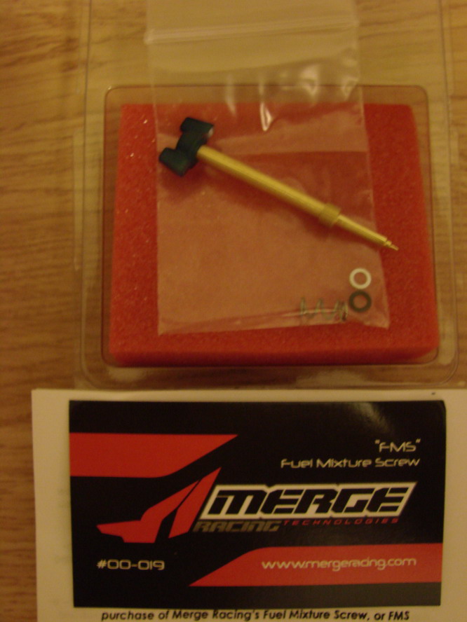

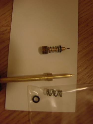

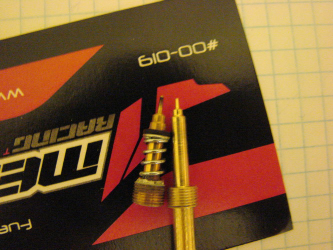

Друзья, помогите разобратся!!!
Получил тюненый винтик качества, при сравнении с родным иголка на новом чуть короче..а в остальном все прекрасно входит и закручивается.
При закрученом до упора, тюненом винте, иголка в дифузоре торчит примерно 0,3мм..у родного поболее где то на милиметр..
Вопрос: "стоит ли новый винт отдать хорошему токарю?.. и он мне подгонит его под родной. Или нефиг заморачиватся и так будет хорошо работать.."

Quote (SD250)
А насколько торчит у родного, когда выкручено до штатного положения (на 2.75)?

Раза в 2 поболее чем у тюненого
Добавлено (10.02.2009, 19:16)
я так понимаю дело не совсем втом насколько торчит, а в том что игла на конус... то есть чем больше торчит тем больше перекрывается входное отверстие?

Тогда отдавть токорю...
Добавлено (10.02.2009, 19:18)
Quote (SD250)
Хм, ну тогда только на практике пробовать.

Так то на работе имеется отличный токарь, попрошу завтра, за 5мин сделает..Нефиг парится smile
Добавлено (10.02.2009, 20:09)
Huandi, Я тебя ввел в заблуждение..
Когда родной винт выкручен на 2.75 на глазок это соответствует вкрученому до конца тюненому винту...
т.е. без токарной обработки тюненый винт больше чем на 2.75об. не сделать.
Путевая мысля, приходит опосля smile

Может, все-таки, попробовать, как двиг станет работать с тюненым винтиком, а уж если обороты не удастся отрегулировать, или появятся провалы - тагда уже оперативное вмешательство?

Думаю так оставь пока, родной на родные настройки предназначен и в основном на бедные...
А у тебя кит уже стоит...да и прочее, переделать всегда успеешь...
Тюненный получается не может сильно обеднять, ну так тебе и не надо, как я понял...ты для другого всё это делаешь!

Ну SD кто тебе эти пакетики посылает? Че не пакетик то головоломка купи карб себе тюнинговый ине парься! biggrin Попробуй так как есть прохвати барашек туда сюда покрути испортить никогда не поздно может и пилить ничего не надо! Как успокоил? biggrin biggrin biggrin

Попробую на выходных..посмотрим что получится.Спасиб.
