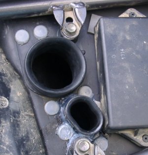

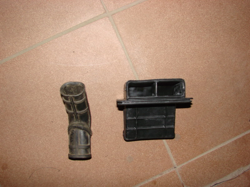

Сегодня переделывал впуск. Менял впускную трубку на патрубок от ХР400Р.
S входного отверстия родной трубки- 5,4см.кв., S входного отверстия патрубка от ХР-16см.кв.
На фото еще не окончательный вариант, еще надо кое что подрезать-подпилить, но в общем понятно как будет.
сообщение 27.12.2008, 22:08
Сообщений: 23430
Quote
патрубок от ХР400Р
А где взял? surprised
SD250
Миха
Сообщений: 3147
Регистрация: 28.5.2008
Вставить ник Цитата Из: ЕКБ
Мотоцикл: DR650
Rokon MTE
Quote (Huandi)
А где взял?
В мегазипе выписал. Но сначала у знакомого на хр посмотрел, что именно такой мне нужен. Еще был вариант поставить от ХТ600(как у грейвольфа).
