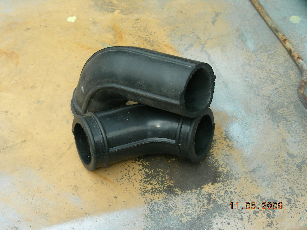

Наколхозил за праздники!
Во первых заменил главный топливный жиклёр на 162,5 подходит из ремкомплекта на Жигули класику.
Попробовал, начался жуткий перелив,аж чернота из глушака прёт.
Взрезал аэрбокс приколхозил резинки, цена 100 р за пару, увеличил отверстие и вставил-встали как родные.
Плотненько и воду не пропускают. Поездил, уже лучше, но на больших оборотах всё равно перелив.
Ещё одну дырочку в аэрбоксе наковырял и иглу в карбе опустить пришлось на последнее деление,два раза карб скидывал-накручивал.
Результат-с ручки козлит при моих 105 кг тока в путь,заводится без подсоса на ура, тока греть надо, я так понимаю ещё пайлот жет поменять надо будет по позже. Ну и глушак расковырял аля прямоток. Вобщем мот обрадовал. Это конечно не 400ка, но живости мотора прибавилось явно.
Вобщем добился чего хотел!
А вот и фотка шноркеля, резинки от Урала,хрен знает где стоят, но подходят замечательно.
Cogito ergo sum

Wert, а нумерация жиклеров жигулевская -- она такая же как у микуни? Уж больно здоровый 162, по-моему.
Дыры в аирбоксе примерно какого пропускного сечения в сумме получились?
И, по глушаку поподробнее можно? smile

На жиклёрах написанно какое сечение проходное. В стоке 132,5 ,в ремкомлекте что у меня был 112 и 162.
Сечение я тебе только на следующие выходные сказать смогу. Одна резинка с фота встала и две дырочки по меньше делать пришлось.
Принцип такой - одну дырку сделал, смотрим что дальше...(может даже сфотаю)
А с глушаком всё посто-у нас там перегородка стоит, длинным сверлом её убираем(несколько дырок делать через выхлопное отверстие и разделывать до диаметра трубы. На холостых звук почти такой же,только более басовитый, под нагрузкой уже более зачётный рык получается.
Да кстати, по твоей книжке. на выходе из цилиндра в трубе у нас рестриктора нет, есть шов сварной, очень не акуратный, был подпилен напильником до удобоваримых форм, токо без фанатизма,а то отвалится кольцо жаропрочное.
Cogito ergo sum
