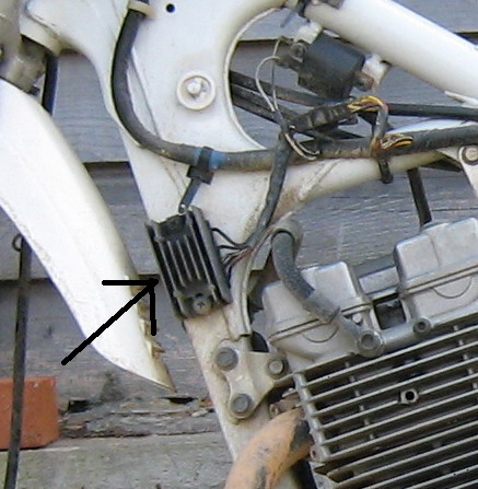

Ещё кое что... реле-регулятор это та самая хрень которая над акумом и чуть правее, и в которую вставлен предохранитель? Она? И ещё... как можно проверить её не- исправность, тестером или как, или чем? Извиняйте за дурацкие вопросы но просто первый раз с подобным сталкиваюсь wacko Заранее Спасибо.

Висют релюха на передней части рамы слева. Черная коробочка с ребрами охлаждения.
Вольтметр на АКБ. Напряжение должно быть что-то около 13-13,5В(по аналогии с авто).
