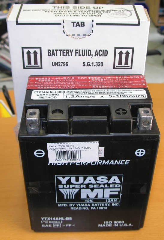

Аккум ёк. Замена. Если будешь покупать, поищи герметизированный, соответствующего размера, с буквами MF, что означает повышенную токоотдачу. Дольше проживёт. С аккумами от УПСа не связывайся... Дребедень... Хотя работать будут, но умирают очень неожиданно.

Личного опыта нет, но отзывы не очень лестные. Как временная замена до покупки нормального (например, с деньгами пока резкий напряг) - вполне приличное применение. Кто-то ездит постоянно, меняя почаще. Но я с такой фигнёй китайской связываться не хочу, а вообще выбор каждого.
Аналогов штатному - море, самые качественные из известных мне - Юаса и Шидо. И обязательно с буквами MF (ну, по возможности wink ), меньше вероятности, что откажет совсем невовремя. Мой Шидо за сезон просто работал и всё, не требуя к себе внимания. Позарядить на зиму, что ли... smile

Как, блин, типа, радиоинженер, ответственно заявляю, что если аккум герметичный и на крышке есть суровая надпись DO NOT OPEN (да, menu, русскими буквами, для особо умных biggrin ), то этот аккум НЕЛЬЗЯ заряжать током больше 1/10 от ёмкости. Т.е. при ёмкости 4 А/ч ток МАКСИМУМ должен быть 400 мА. Т.е. автозарядками, типа автоматическими, которые лупят сразу 5-6 ампер, пользоваться НЕЛЬЗЯ. Иначе батарее кердык, в тяжёлом случае с пиротехническими эффектами и заливанием окружающего кислотой. К гелевым батареям требования те же, но один плюс, она умирает молча tongue если что не так. Единственное исключение из правил - это Юаса, там есть спецклапан и заряжать можно вдвое большим током. Но я бы не злоупотреблял такой возможностью...
Крышки имеет смысл снимать у тех аккумуляторов, где они предназначены для снимания. Но на эндуро применение этих аккумов НЕЖЕЛАТЕЛЬНО, ибо они не герметичны... Про УПСовые батареи вопрос открытый, был и положительный опыт их применения, в т.ч. на 250-х эндурках, но повторюсь, мрут они НЕОЖИДАННО. Делайте выводы, господа! Качественная фирменная герметичная батарея несколько раз деликатно намекнёт, прежде чем совсем сдохнуть, так что мой выбор за ними. Благо выбор велик.
