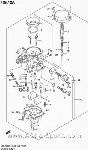

Товарищи! Выручайте чайника, расскажите все с самого начала, кому не лень, а? Как эту штуку снять? smile Никогда до этого ни с какими карбюраторами дела не имел, даже не знаю, с какого бока подойти. Снял вчера сидение, снял бак, посмотрел... Испугался, разомкнул розовый провод, почистил свечу и все поставил на место. А карбюратор очень хочу почистить, совсем уж плохо заводится после недельной стоянки. Еще промывал фильтр воздушный, обнаружил, что он был неправильно закреплен и стоял косо, с щелью, а по пылищам уже наезжено достаточно, потому предполагаю что гавнищ у меня в карбюраторе - хоть картошку сажай. В общем, простите, что к вам обращаемся, но помогите сибирским молдаванам, совершите подвиг гуманизма и человеколюбия? smile

1. снимаем пласмасовую защиту справа по ходу, сидушку, бак желательно но не обязательно
2.отпускаем хомуты приёмного патрубка воздухозабора, справа по ходу, один огромный со стороны фильтра, второй на карбе по меньше
берёмся ручками за патрубок воздухозабора, немного его расшатываем ибо прикипает резина и снимаем(насколько помню удобно тащить по середине патрубок сложится, осторожно не помять сетку фильтра, стоит в задней широкой части воздухозабора
3. отсоединяем от карба датчик положения заслонки , топливный шланг и помоему две дренажные трубки, что бы было удобно, ослабь хомут крепления карба тогда он будет крутится, отвернуть два винтика крепления тросового привода(справа на карбе) и отсоедени тросики привода
4. После этого карб твой, делай с ним что хош,только не бросай под пресс biggrin
если ни чего не забыл, как то так, правда , пишется легко, а места там мала и ручки придётся пропихиватьв разные щели

Джебельеро, ну если ты его не совсем снимать будешь - достаточно отпустить хомуты с патрубков; шланги, провода и тросы откручивать не обязательно. винт качества, когда знаешь где он находится, крутить можно не снимая карб.

Кстати,аналогичный вопрос biggrin Что смотреть-регулировать-чистить в вакуумном карбе(2001год) Какие отличия? biggrin

Вакумный блок можно вскрыть-посмотреть целостность резинок, тока не потеряй пружинки, и посмотреть чтобы ни чего не залипло, а дальше как с обычным карбом-уровень топлива, чистота жиклёров и тд

А где у него винт качества?

MaxMeru, номер 26

Винт качества находится под малым дифузором снизу, эта та часть которая сочленяется с двигателем через резиновую проставку, поз. 26 по рисунку

А где находится пружинка поршенька ускорительного насоса, которую надо не пролюбить?
сообщение 27.5.2008, 10:55
Сообщений: 54210
В нижней крышке, под самим поршеньком. Если ненароком закис поршенёк, кажется, что его вообще нет wink Но он там, в колодце.

Голова боится- руки делают. На самом деле страшного ни чего нет если следовать простому принципу. Не раскручивать всё подряд, а по частям, что бы не запутатся. Открутил, прочистил, помыл, ставь на место при чём на тоже откуда открутил. И как рекомендация делать это не на коленке, а на столе или верстаке желательно чистом... biggrin
В снятом карбе можно отрегулировать три вещи
1. Уровень топлива в поплавковой камере
2. винт качества фиг.26
3. положение датчика открытия заслонки(выставляется на заводе, желательно ваще не трогать)
4. обороты регулируем на прогретом двигателе, после того как всё собрано
всё остальное моется чистится продувается
Вывернул один жиклёр, промыл, продул-поставь на место чтобы не спутать с другими
Cogito ergo sum

Уровень топлива ИМХО лучше не трогать... Всё почистить/помыть, винт качества выкрутить на 1,5 оборота (не вакуумный карб, у того не знаю) и всё. Иначе лучше обратиться к специалистам, но это весьма дорого...
