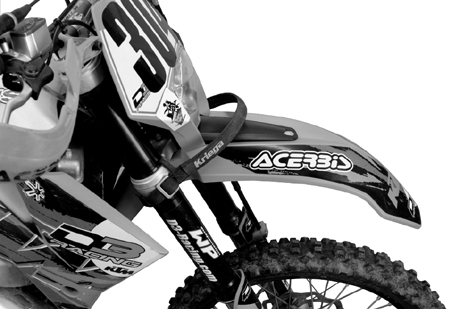

Не для буксировки конечно, а для вытаскивания\затаскивания:
http://www.kriega.com/pages_uk/haul/haul-frameset.html

там оторвется может быть....а если в районе верхних кронштейнов...там вроде крепенько...
Quote (Huandi)
буксир будет вниз тянуть, давить на крыло... если не сломает, то соскочит в одну сторону и колесо рулится будет только в одну сторону.....

отличный девайс, было бы неплохо организовать производство таких biggrin Позлено
