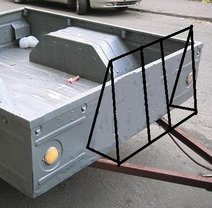

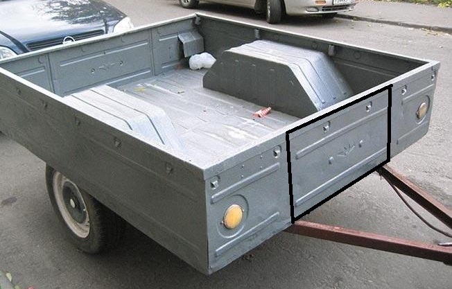

Требуется помощь по доработке прицепа для перевозки 1-2 мотиков. help.gif Сам со сваркой не в ладах. Прицеп ммз как на фото. Нужен передний съемный борт, вместо него цеплять сварную рамку.
Жду от форумчан подсказок и дельных советов по конструкции. blush.gif Ну и самое главное золотые руки сварщика.

для одного пойдет,для двух-нет(крылья много отнимают)

Точно не измерял, но думаю валетом должны встать.

пробовали уже,можно конешно,но жутко неудобно крепить
по этому взял платформу

Крылья не мешают. Поверх них устанавливается поперечина, на которой "висят" мотоциклы. Крепить мотики надо за подножки, Ну и растяжки для страховки.

Она ничем не отличается от той, что без поперечины. В любом случае, с мотиками всегда так - центр тяжести всегда поднимается, если не лежа конечно. Опора должна быть на брюхо, а не на колеса.
Если грубо, так:

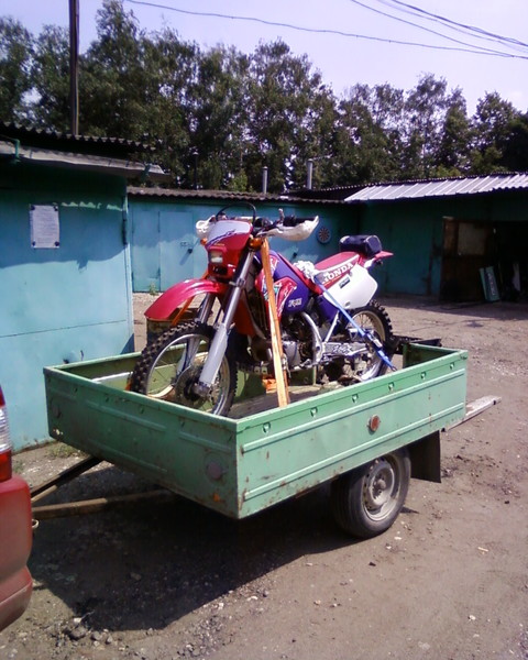

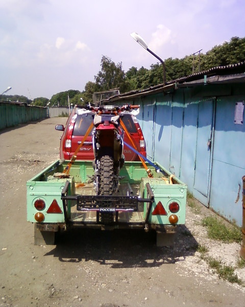

Вот что получилось в прошлом году. Сварку осваивал во время работы mega_shok.gif Конструкцию прицепа практически не изменял, рамка снимается за 5 минут, задний борт ставится обратно. Эксплуатировал пару раз туда-обратно по 100км. Второй мотик не возил, но примерял входит, крепить их правда вместе сложнее.

про крылья не звиздите. 2 влезает

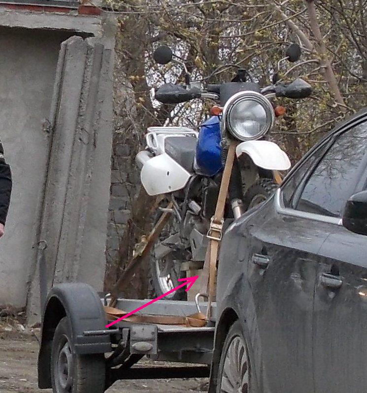

замечу,архиважна подставка под раму,двигатель,выбьет сальники вилки.
шоб нагрузка была туда,а не на подвеску.

воздухом пробивает,кто в теме,констатируют факт.
как ранее писал,открутить крышку пера,для выхода избыточного давления,но масло на моте будет.

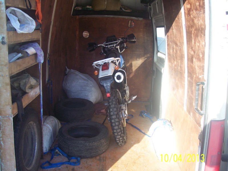

я все-таки решительно не понимаю эту мульку, при езде какие только нагрузки не действуют на вилку. Которые при перевозке- нервно курят.
Вот так перевозил свой мотоцикл, на подножке, стяжки за руль и багажник. Как только ни трясло, вилка не потекла.

немного непонятно, при торможении мот не клюет? Я так понимаю под движком одна точка касания?
В той теме люди проставки варили, чтобы передняя вилка не сжималась.
сообщение 16.7.2013, 20:17
Сообщений: 15713
пусть варят,может тоже выход.
ничего не клюет,испытано на в два раза тяжелее мотах.
четыре растяжки,две по траверсам,две сзади рамы.
на жопе нужно знать иде,по джебу.

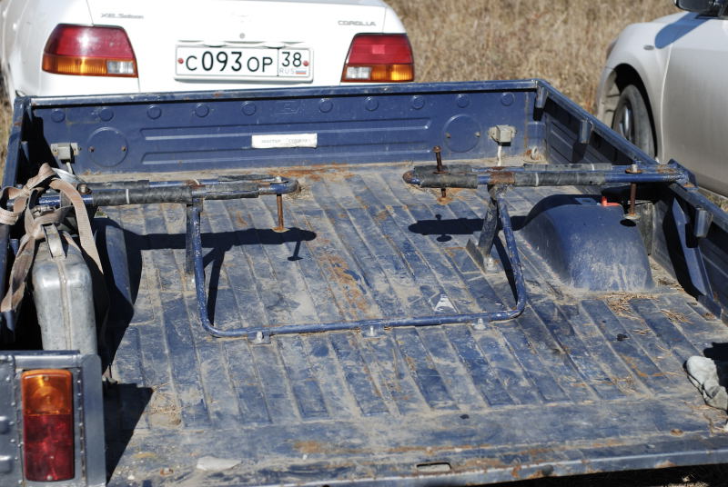

вот, нашел таки про это (пост 7) http://bmwclubmoto.ru/showthread.php/2544-...возка-мотоцикла
а вот дельные фотки в первом посту http://klxclub.ru/showthread.php?t=136
