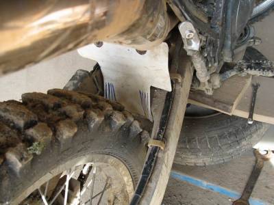

denees
сообщение 26.9.2009, 21:25
Сообщений: 168
Регистрация: 24.4.2008
Вставить ник Цитата Из: Московская обл., Подольский р-он
Мотоцикл: RMX250S-2 `99

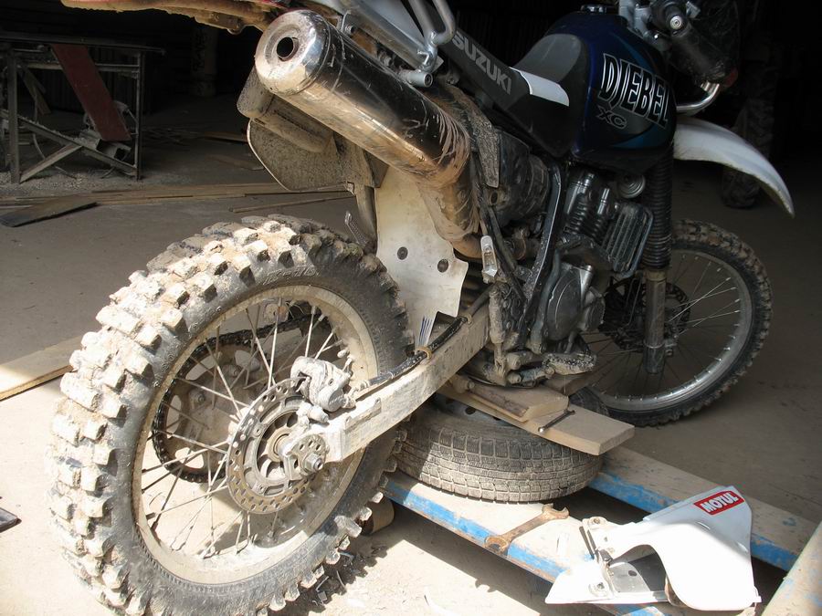

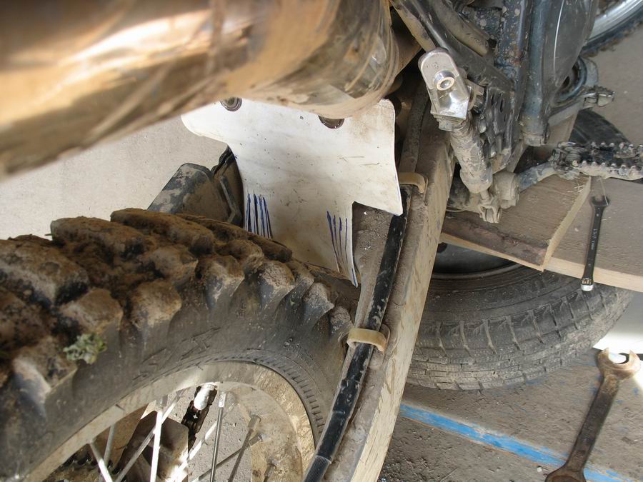

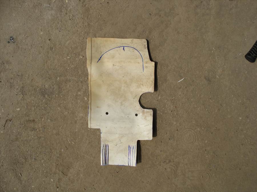

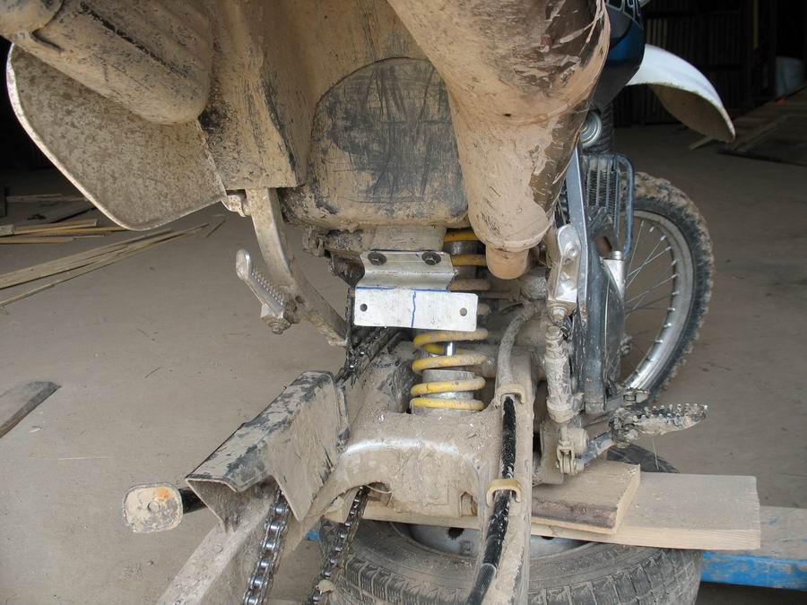

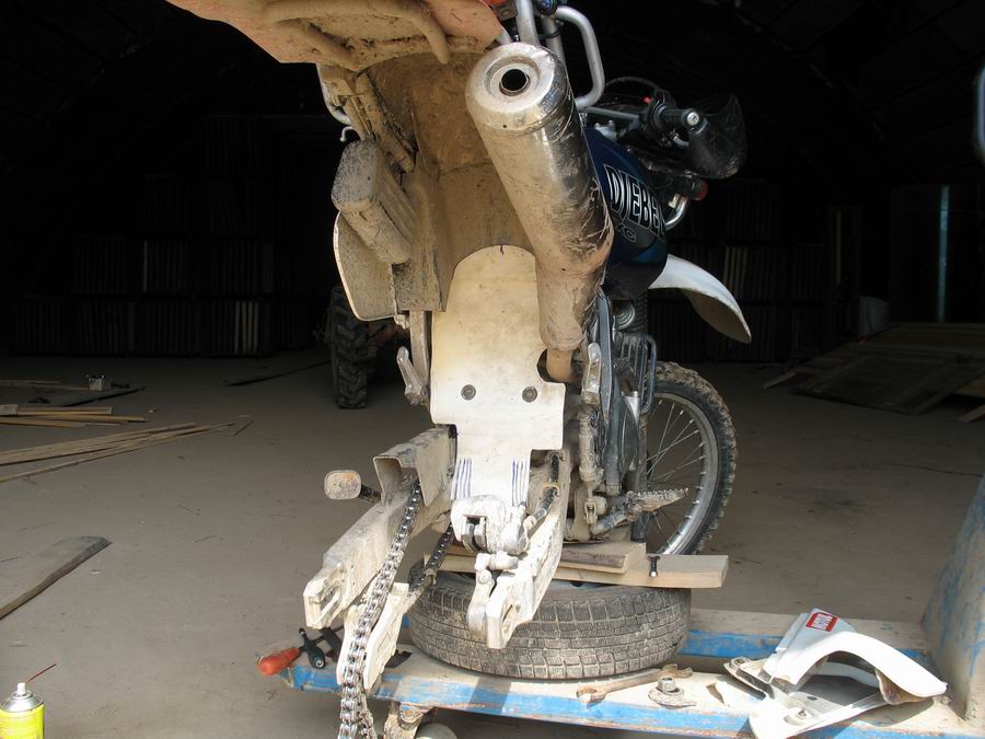

А вот и колхоз:

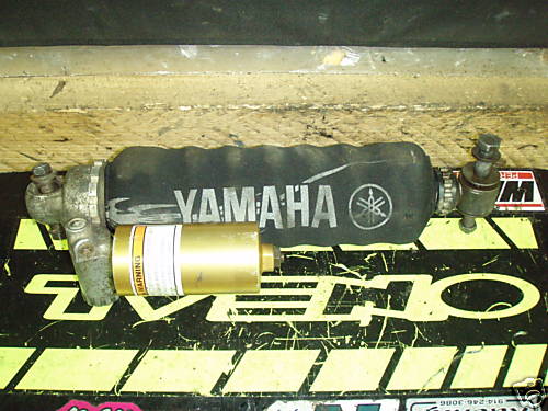

где-то на форуме, по-моему, уже описывал способ, как сколхозить защиту от грязи, попробую описать "на пальцах": требуется походить по рынку и поискать пластиковый стакан, внутренний диаметр по корпусу амортера (с небольшим зазором), наружный - чтоб пружина не цепляла, по длине такой, чтоб при сжатом амортере не упиралось никуда, при разжатом - внахлест перекрывало корпус. нижняя часть цельная, по центру круглое отверстие под шток и гайку. единственно что, для того, чтоб это дело зарядить потребуется снимать пружину. такое видел на Дигри и на Яве 634. нормально там оно работало, и пофиг какую покрышку ставить))
