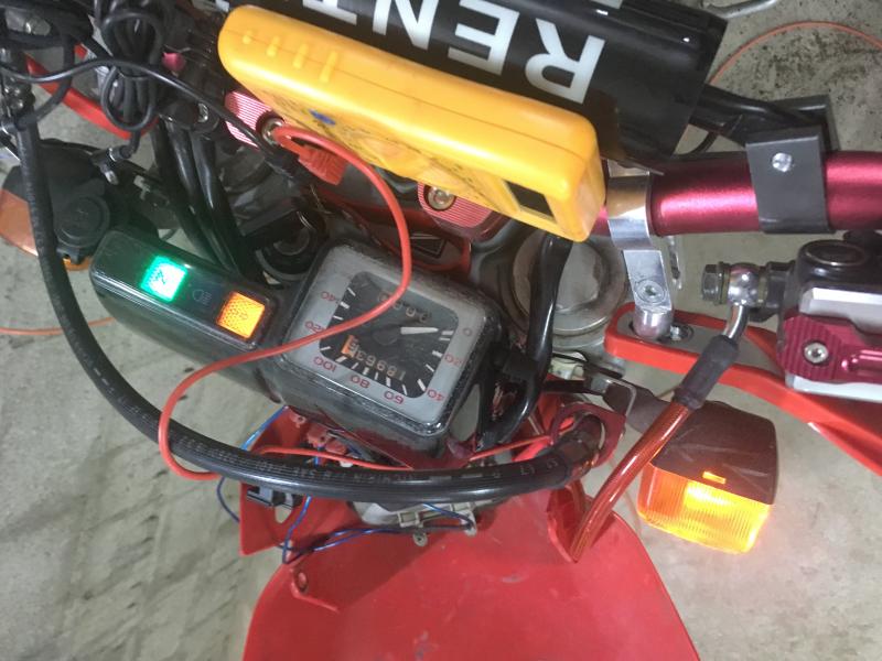

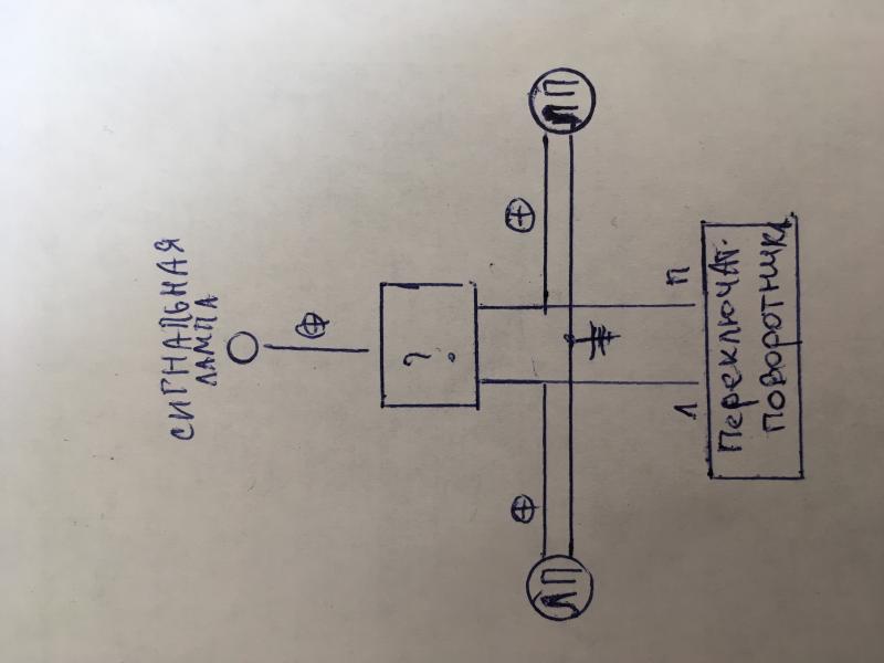

при этом сигнальная лампа на щитке приборов не горит, верно? У меня такой же колхоз стоит на XR250 все не мог понять, почему в щитке приборов не загорается индикатор, при включении поворотников. Лампочка целая а индикация не моргает... Оказывается этот разъем в родной фишке остался не востребован, после того как заменили родное реле на похожее. Прочитав о возможной стоимости этой релюхи, решил пусть остаётся все как есть кроме одного. Помогите реализовать своё желание. Хочу чтобы сигнальная лампа, в щитке приборов, тоже функционировала, при включении вправо/влево поворотников. т.е. я это думаю сделать так: Взять просто «+» с проводов от левого и правого передних поворотников и подать его на сигнальную лампу. Но возникает вопрос. Как это грамотно соединить? Через какую релюшку, что бы при включении не загорались оба поворотника. -------------------- Если это чешется, мы это почешем...

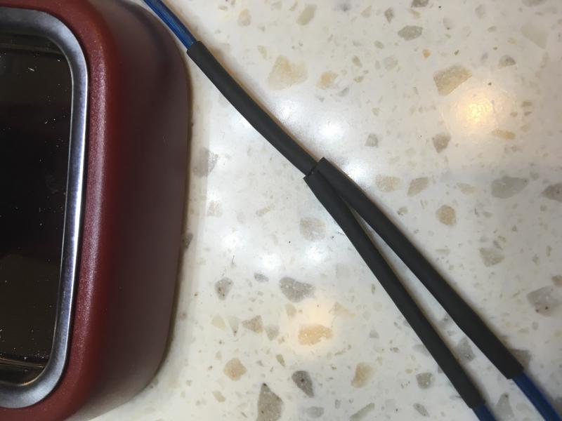

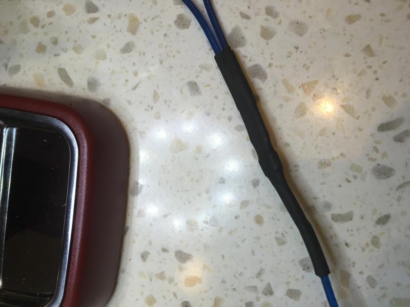

Диод внедрить в прямом направлении, а вернее 2 штуки.
Диоды можно термосоплями залить и пока тепленькие в термоусадку усадить, это избавит от окисления и последующего геморроя, применять желательно пайку а не скрутки\у проводников.

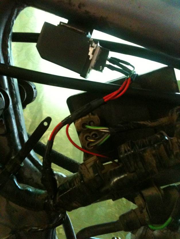

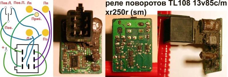

полностью разобрался со своим "тюнингом" от японца по фото видно релюшку и провода к ней. в моем колхозе релюшка имеет всего три контакта: Черный на реле это масса красный и желтый это "+" от ручки переключения поворотников. один постоянный приходит в реле, при включении зажигания, второй "+" выходит с импульсами с диодами вариант конечно, но если есть готовая лампочка родная в панеле приборов, может проще к ней подать плюс ч/з какую либо реле, как на схемке выше, и все? и будет в панеле все родное... Зы. Кажется про диоды дошло. Тобиш ставлю диод а он проводит ток в одну сторону только? ) т.е. при подаче на него плюса с другого поворотника он не пройдёт через этот диод? Офигеть Спасибо!

Ещё раз спасибо! Победил! Все работает теперь правильно! Ну, если не учитывать что в стоке передние поворотники постоянно гореть должны вместе с ближним светом. Но мне так и не нужно. Сигнальная лампа теперь правильно загорается, при включении поворотников -------------------- Если это чешется, мы это почешем...
