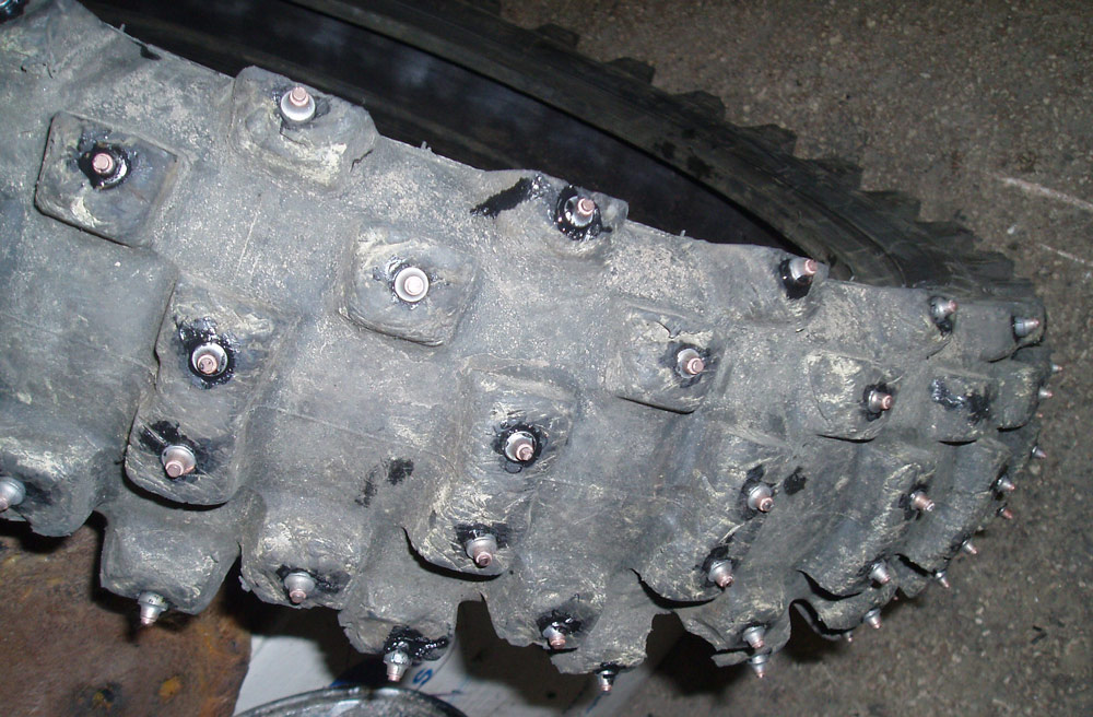

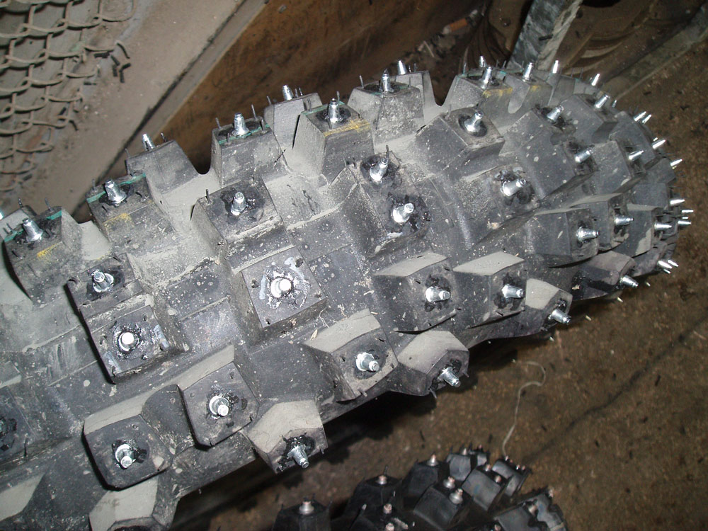

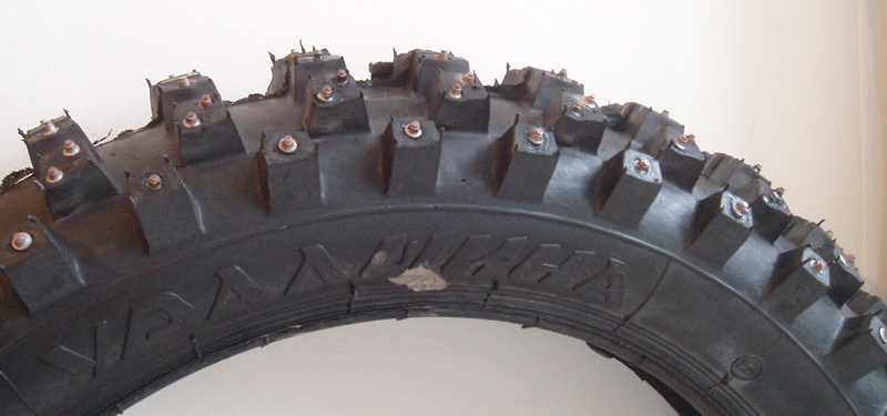

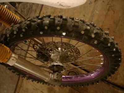

Вот моя. Пробег километров 500. С остатками пробных саморезов задняя.
Средняя широкая шашка мне попалась потом разрезанная на 3 (по бокам ей канавки сделали). Я тот экземпляр завтра заберу из ошиповки и выложу.
...И с нормально живущими саморезами передняя.
kavlan

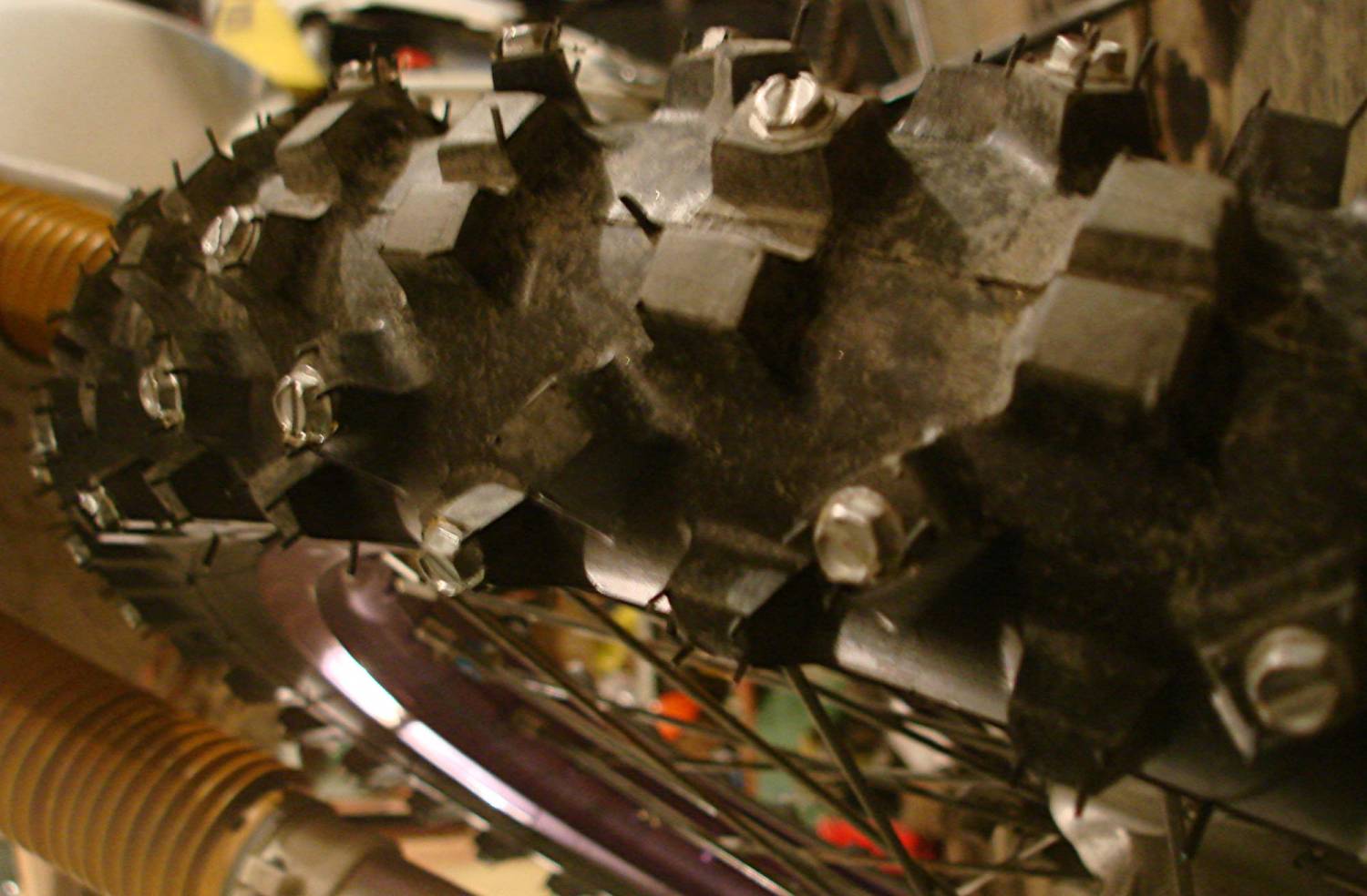

Вот адские колеса eek Где бы спидвейные шипы найти или у них шины специальные?
Парни а дюпелями кто делал,чем обжимать то,что бы плотно держались в шашке,в смысле сдавить резину шайбой на гвозде чем?

Сань, дюпеля фуфло полное.В прошлом году у нас один кроссер делал .Точно не помню, но вроде на тренировку и два кросса хватило. Все дюпеля обточились и вместе со сваркой образовался "скользкий шарик" на котором держак вообще ушел. Еще есть момент - обваривая отпускаешь дюпель.
зы.Но если хочешь , барумовскую покрышку подвезу под это дело ))

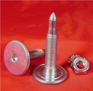

Спидвейные шипы похожи на те, которые продаются для траков снегоходов. Твердосплавные (carbide). Кто хочет, может попробовать. Но они дорогие.

Зато самостоятельно ставятся - это может цену снивелирует со стоимостью зашиповки кроссовым шипом.
...Высокие, блин.

Леш,возможно но мне же так... пошалить не много biggrin вот нашел как делать. http://v-scooter.narod.ru/shipovka.htm
Huandi, если сравнимы по цене со спидвейными то лучше вторые. Вообще спидвейный шип по другому сделан,большая площадка под иглой хорошо держит его от наклона.
Все,загарелся адскими иголками, но шокирует цена shock вот парни совсем не унывают! А чем мы хуже? http://www.racingclan.by/forums/showthread.php?t=146

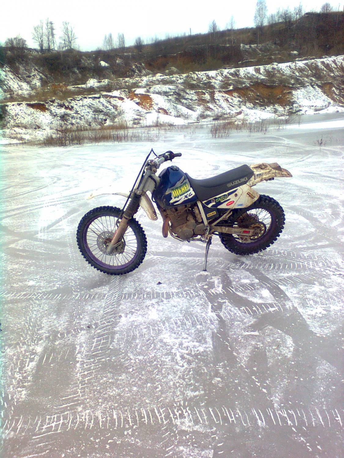

вот гоял недавно на шиповке по льду

он встал на пару дней,сейчас там опять вода.под Дмитровом катался.там очень большие неглубокие лужи,как мелкий пруд кароче и лед там встает оч быстро.

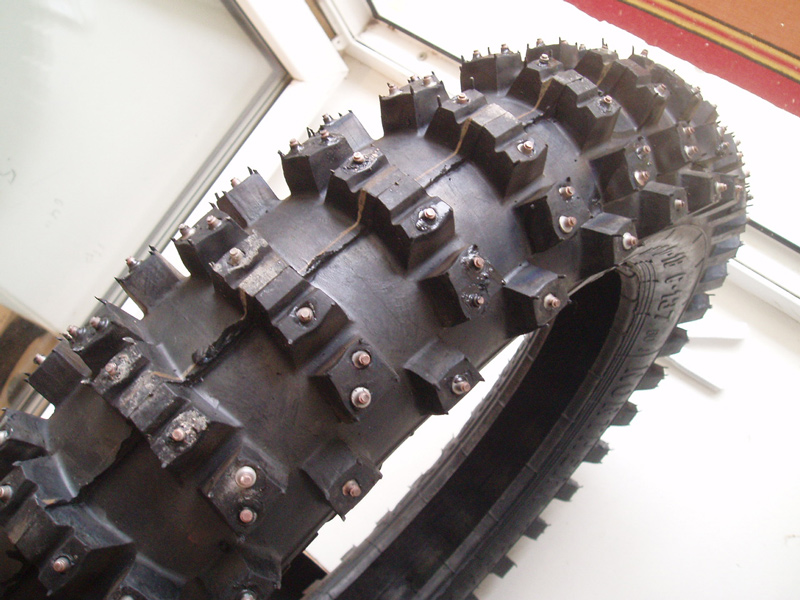

Наконец-то настал этот день! cool

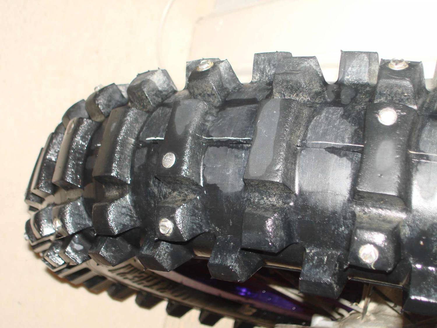

Забрал из шиповальни резину.
Несмотря на неважнецкое качество ошиповки, доволен - ощущение, что держишь в руках нечто серьезное.
По качеству - криво сидят, по-разному утоплены, кой-где вокруг шипов надорвана резина, напутан малость порядок шиповки. Ну клей намазан - это не в минус, ибо клея много не бывает.
Все эти недостатки, конечно, расстраивают, но уж такие руки видать, других пока не нашел. И потом, по слухам, с этим клеем хоть вовсе ножом ковыряй под шипы дырки - вырываются только с шашкой.

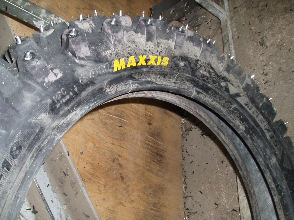

А вот шпионские фотки из мастерской - чей-то максис на гвоздях и чей-то "хз что", б/у, только что зашипованный.

Leksey, сколько по деньгам вышло?
сообщение 21.11.2009, 16:11
Сообщение #325
Сообщений: 35050
38 линий по 8 шипов = 304 шипа.
11 рублей стоит шип с вклейкой.
304х11=3344руб.
Большой шип, как я говорил = 12 руб.
Я только немного боюсь за качество самой резины. Но это и есть предмет эксперимента.
Миш, а ты заикался насчет какого-то места, где шипуют. Узнал подробности? Может там лучше?
