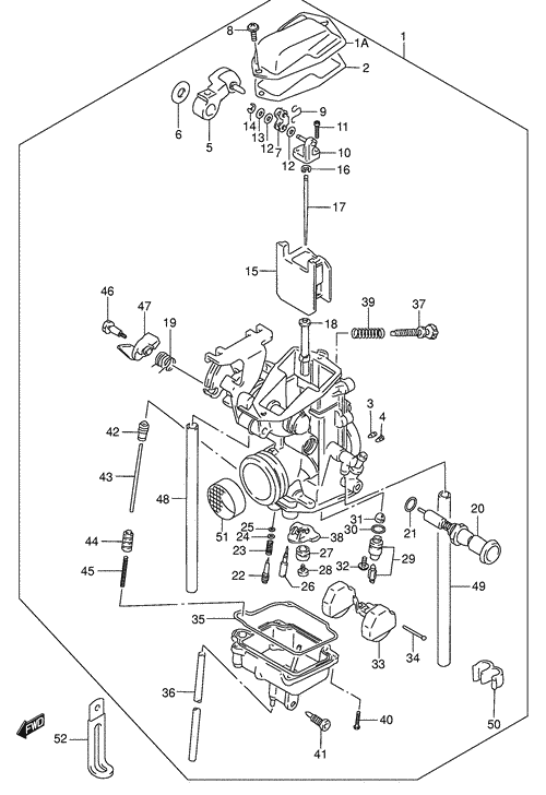

Цитата(Huandi @ 6.5.2010, 14:21) *
Родные 12.5, эти - 15
это ты про воздушные там такой размер
а у меня тот что с хвостом нужен у меня 37.5 а нужен 42 .5
на рисунке под номером 26
сообщение 6.5.2010, 14:39
Сообщение #103
Сообщений: 23430
С хвостом, тот что на фотке - 15. У тебя другой карб.
VIT
сообщение 6.5.2010, 14:40
Сообщение #104
Аццкий гонщег
Сообщений: 2943
Регистрация: 20.8.2009
Мотоцикл: KTM SX450F 15г
Репутация:   37
выше фото прилепил карб 28 й
сообщение 6.5.2010, 14:42
Сообщение #105
Сообщений: 23430
А у Щупальтса, у меня и бывший карб SD250 (сейчас у него тм33) - BSR32.
