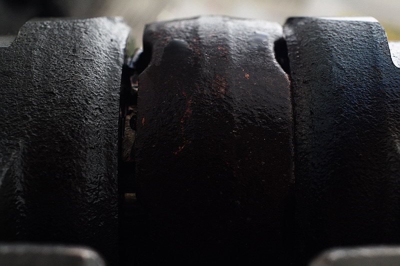

Я досканально не знаю, как там подача масла устроена, и где она могла быть закупорена (либо просто прекращена от недостатка в картере). Могу просто думать, что ты совсем без масла прокатился.
сепаратор раздолбался, шайбы просто отсутствуют. подача масла типа через центр вала к подшипнику и дальше в шатун наверх в пальцу.
насчёт золотых слов по установке поршня с новыми кольцами и просто заменой колена - как-то неочень вариант, не кажется ли? никасиль пожрало, внелимитированные зазоры в кольцах, на поршне царапины и удары кое-чего (видимо, шайбы выдавило и о них ударило).

Цитата(Leksey @ 23.7.2013, 12:13) *
А весь картер с этим бэушным коленом уже рассматривали? Чтоб ничо не собирать и не разбирать.
мысль такая у меня проскакивала, но в целом всё равно резон расколоть и посмотреть что там за состояние, поэтому тупо перебросить не получится.

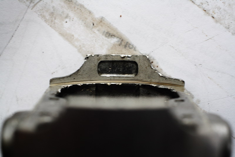

Ну с герметиком не все так страшно в картере, а вот на фото выше это редукционный клапан вроде как.
И вот на схеме маслотока в мануале он вроде как в обход фильтра что-ли идет, просто пока некагда разбираться Вася все пишет а я работаю, вечером проверим каналы снимем клапан в 3-30 улеглись устали, парни тем более в пути еще были.

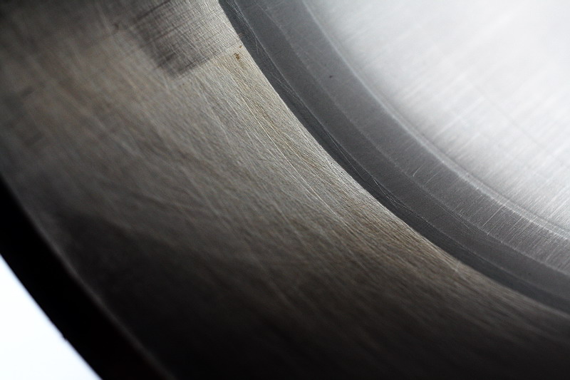

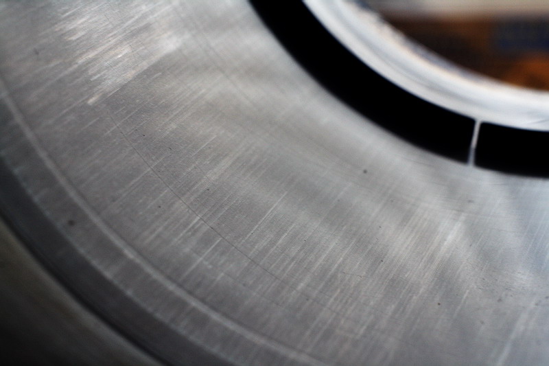

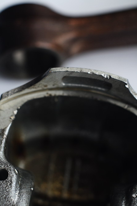

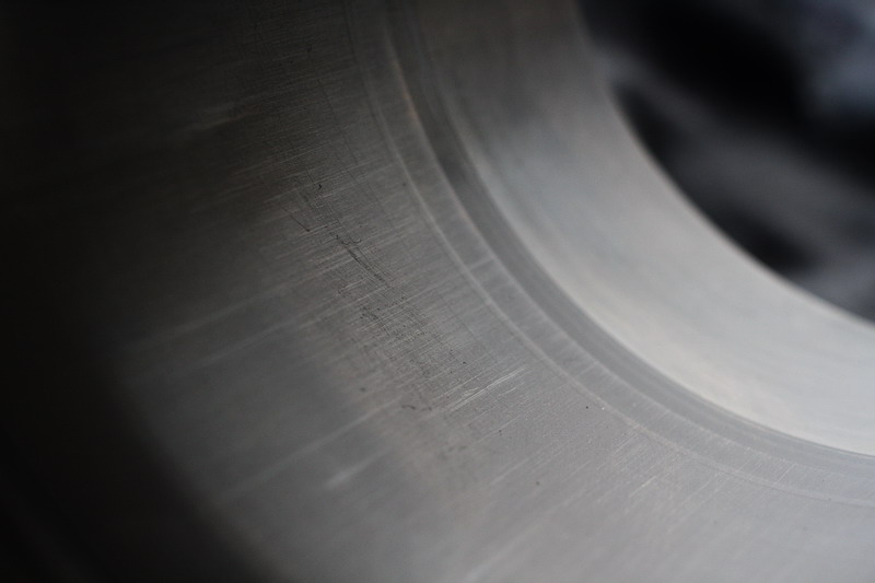

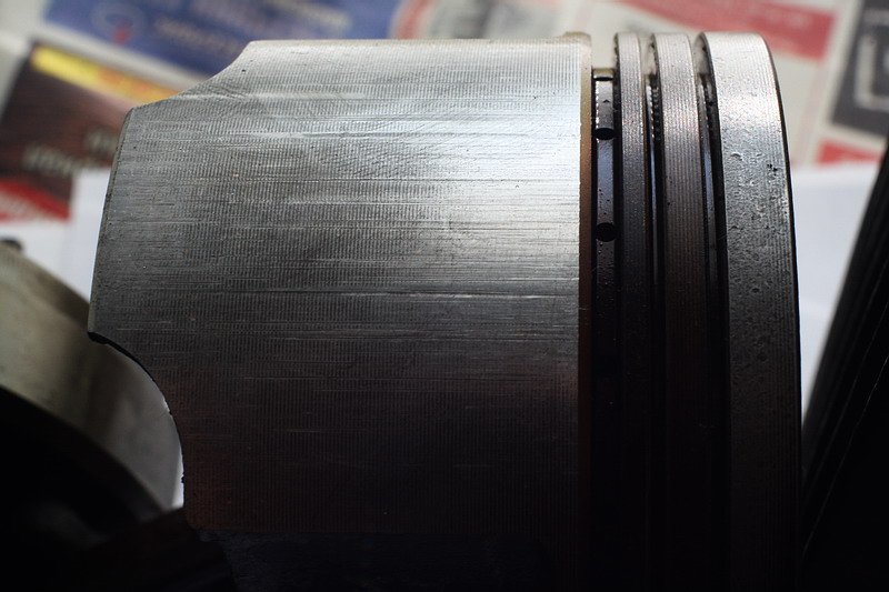

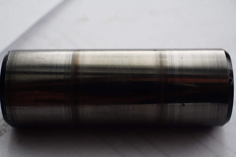

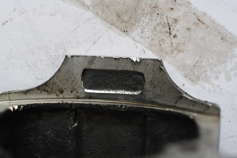

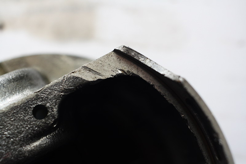

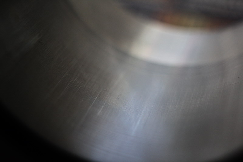

Судя по фоткам поршень был почти новый, пока его чем-то не поцарапало вертикально. Видна равномерная насечка (не знаю, как она называется, заводская которая, гребеночка такая) по всей поверхности до низа юбки. У меня юбка гораздо больше стерта.
Но снизу внатуре какие-то удары.
Если этот поршень не треснут нигде, то он может быть еще жилец? Или я слишком наивен?

Это смотря какие задачи решать. Если время, то картер даст все. Плюс нетронутый японский картер с коленом. И ты сегодня уезжаешь оттуда с мотом (ну завтра), а на сборку мота надо будет одни тупые руки и пол дня.
Если ты будешь разбирать картер и переставлять колено, то это во-первых может растянуться (не найдешь какой-нить мелочи, типа того же сальника, или порвешь в процессе чего-нибудь), во вторых вовсе не получиться, в третьих это будет собранный русскими руками картер, сам понимаешь.
Хотя... параноя наверное. Не рви сальники, перечитай последние две страницы, и может быть получится нормально.
А, ну еще стружкой в картере обычно убивает все остальные трущиеся и катящиеся пары, так что в твоем картере могут быть и другие проблемы.

герметик может туда попасть только в случае если при установке прокладки обильно ее намазать герметиком в районе этой полости. в остальных местах герметик можно класть неаккуратно
Также придирчиво осмотрите целостность прокладки в магистрали маслонасоса - отверстие примерно 10мм в нижней передней части .надрывы прокладки в этом месте не допускаются , иначе масло из за течи в этом месте, будет подниматься с меньшим давлением .
