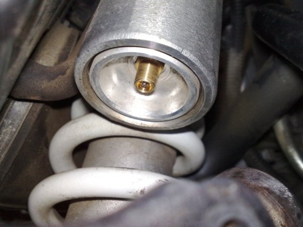

Вопрос про накачку, не до конца понимаю, зачем качать до 10-15 атмосфер? Функция аморта же не в создании жёсткости, а в гашении колебаний. Или просто мягкую подвеску на DR компенсируют накачкой аморта, хотя правильнее было бы менять пружину? Вопрос вызван тем, что у нас народ качает обычно атмосфер до 5-6 (сколько обычным насосом вручную закачается). Хочу понять, кто неправ. smile.gif

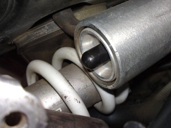

накачать аморт без специальной приспособы точно не получится. Но я обхожусь простым способом.
Берется кусок армированного шланга для высокого давления, так же понадобиться старый советский манометр с "железной" ножкой.
Ножку эту откручиваем, крепим к ней шлаг хомутом (шланг по диаметру должен подходить), второй конец шланга на штуцер балона с азотом. ручками подключаем ножку от манометра к нипелю аморта, держим, накручиваем на редукторе 18 +-1, закручиваем редуктор, быстрым-очень быстрым движением отсоединяем ножку манометра от соска аморта. В виду малости объема газа в нутри аморта и высокого там давления, "пшик" в момент отсоединения ножки от соска спустит примерно 3-5 очков. останется 13-15, что вполне будет приемлемо для работы аморта.
Ногами не пинать за отсутствие перфекционизма в этом способе, мы же не в париж-дакар... а так... по огродам помидорок нарвать на закусь )))))))

А как вообще выглядит процесс накачки, снимать обязательно аморт? И где ентот штуцер находится? Насос есть, снимать аморт не хоцца, да я и не знаю как..))
dimag
сообщение 7.11.2015, 8:58
Сообщение #50
Сообщений: 1716
Регистрация: 28.8.2013
Репутация:   45
Когда снимал выпуск, добрался до "пневмобачка", висящего справа от заднего амортизатора...
Снизу у него колпачок, под колпачком - резьбовая пробка, под пробкой - ниппель, как на колесе.
В общем-то, снимать выпуск не обязательно, но раскрутить хомут, сжимающий части выпускной системы, придётся, иначе не удавалось прикрутить штуцер насоса.
В амортизаторе оказалось около 7 атмосфер (с учётом того "пшика", что я сделал ранее :hi_hi_hi: )
Докачал.

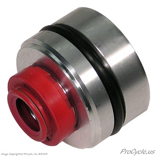

Разобрал полностью аммортизатор. А коль разобрал, то не плохо было бы поменять обойму с манжетами. Просайкл - далековато и долго. Не знаете, ближе нет ничего? Может от чего подходит?Слушайте. А только сальник (тот что красного цвета) нельзя поменять? На оригинале он снимается. Да в оригинале там и не сальник стоит,а манжета в металлической обойме.
