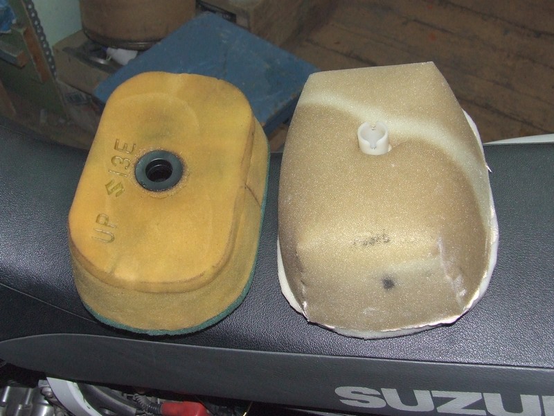

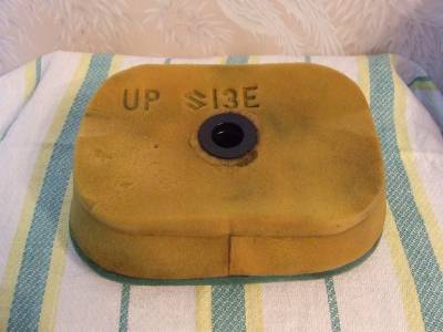

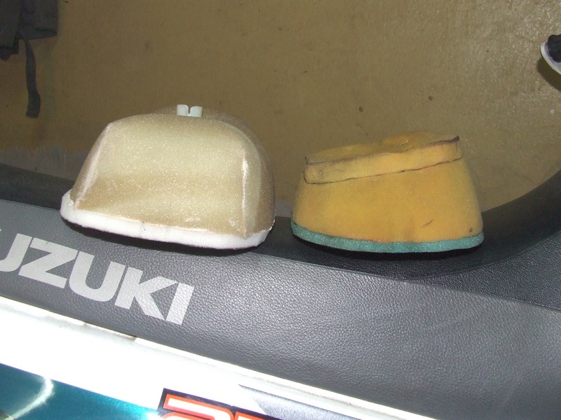

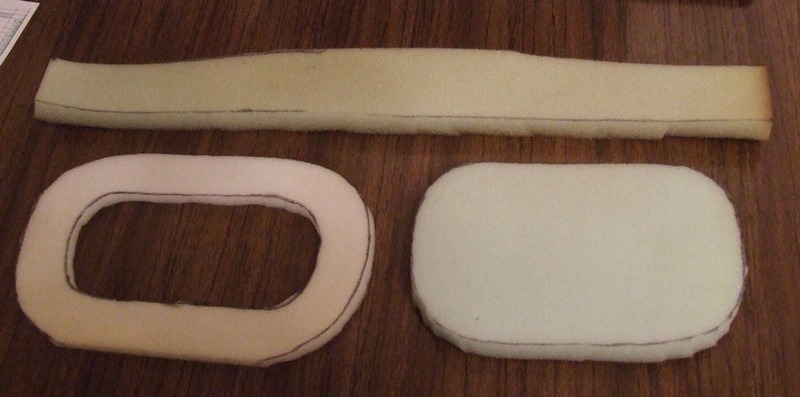

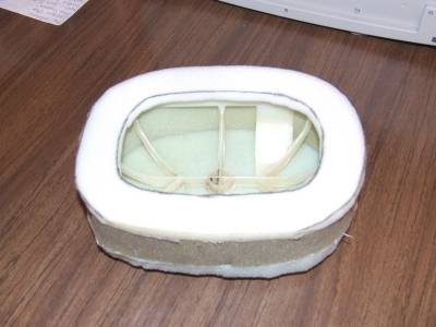

У меня оригинальный воздушный фильтр был в плачевном состоянии, да к тому же пропитан моторным маслом sad .

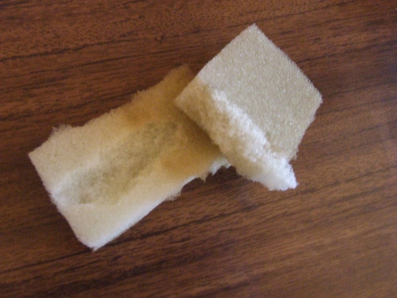

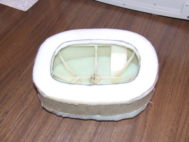

Сначала попытался сделать как оригинал, составной только поролон потолще, склеивал силиконовым герметиком, вот испытания и заготовка деталей фильтра.
Получилось не казисто, но без пропусков в швах.

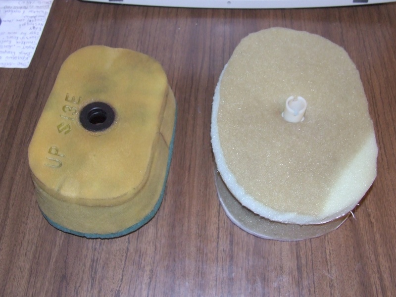

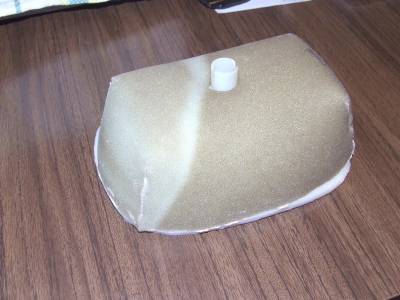

А потом изменил немного конструкцию, сделал верхнюю часть из сплошного куска с вырезами по углам.
Поролон задымлён т.к. лежал у отца в гараже, а у него там сосед чуть не сгорел, вот он и задымился, а так вроде ничего получилось особенно второй вариант, для меня сойдёт.
Мир тебе, брат.

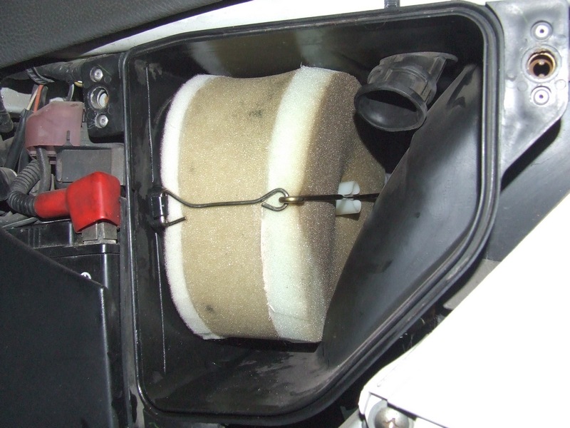

ты уверен, что он влезает в аирбокс без напряга? выглядит жирным.

Поролон для фильтров используется специальный, бытовой или мебельный не подойдет!!!

Quote (Ilia1000)
По своей химической природе поролон является полиуретаном.

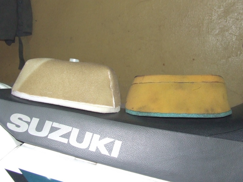

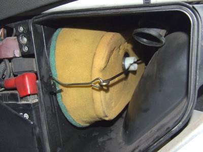

Я считаю один и тот же, только может отличаться пористость, тот что у меня имелся чуть-чуть покрупнее, но не намного, зато он толще и я его пропитал пропиточным маслом для фильтров так, что эффект при очистке воздуха я думаю будет больше нежели от тонкого оригинала и пропитанного моторным маслом. Да к тому же я тут видел, что народ натягивал на рамку фильтр меньшего размера, а растягиваясь поры увеличиваются. Я буду использовать самопал.

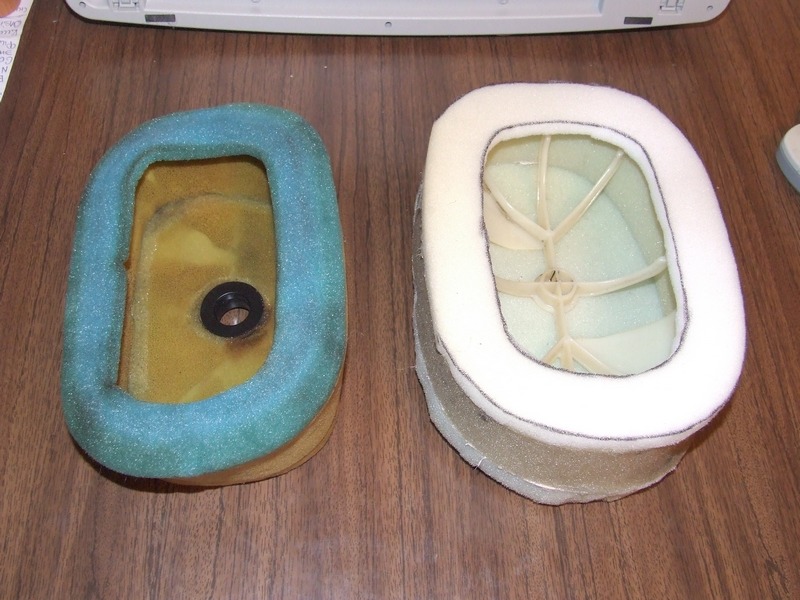

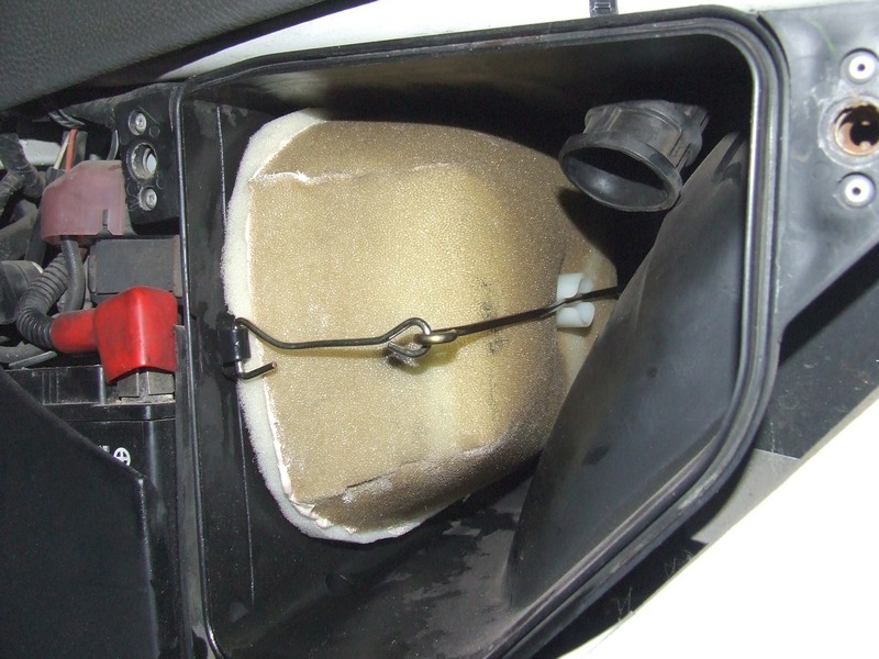

shupaltse вот фотки с ходил в гараж специально для этого smile , ну и за одно пропитал фильтр и поставил на мот.
В сравнении с оригиналом

Сообщений: 23430
Serg696, не вижу плачевного состояния - на фотках хороший фильтр. Если там нет дырок - менять смысла не было. Просто постирать и пропитать.

Репутация:   55
Huandi Там вокруг резинового кольца было надорвано, да когда постирал дырочка увеличилась и состояние поролона уже не то.

В качестве эксперимента пробовал клеить паралон силиконовым герметиком. Стабильно крепкого шва не получилось.
Самодельный требует постоянного контроля за состоянием швов !

Алексей я проходил толстым слоем и слегка прижимал, но не так, чтоб силикон впитывался в поролон, иначе он впитавшись не даст равномерной сцепки примыкающих кусков. Лишнее выдавливается, что на ружу то подрезал ножницами, а что внутрь так не мешает.

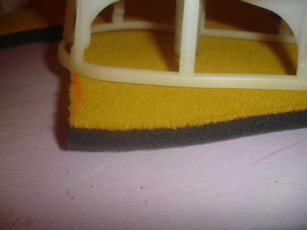

Сегодня купил паралон для возд. фильтров (по словам продавца мото товаров), на размер фильтра вышло 250 руб. Состоит из двух слоёв: внешний слой мелкий ворс 2мм, второй слой сам поролон 10 мм...
Кто нибудь пробовал в деле такой паралон?
