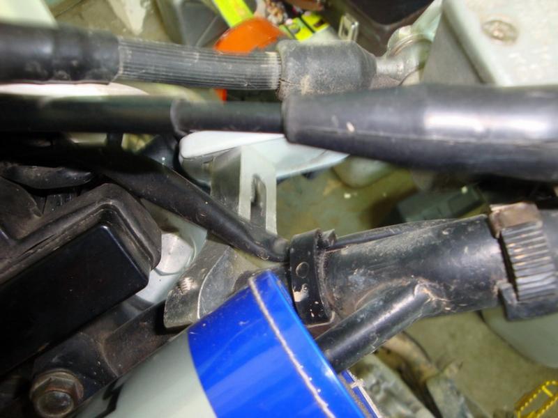

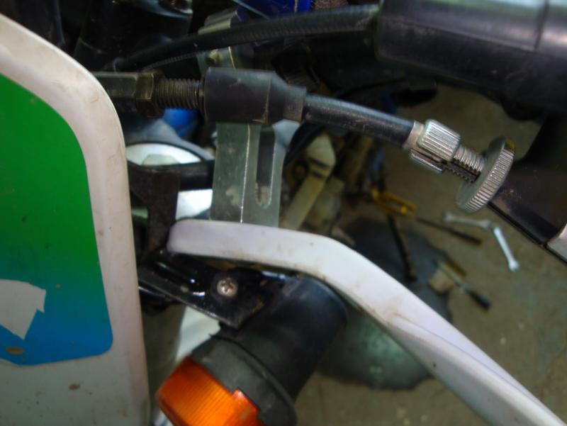

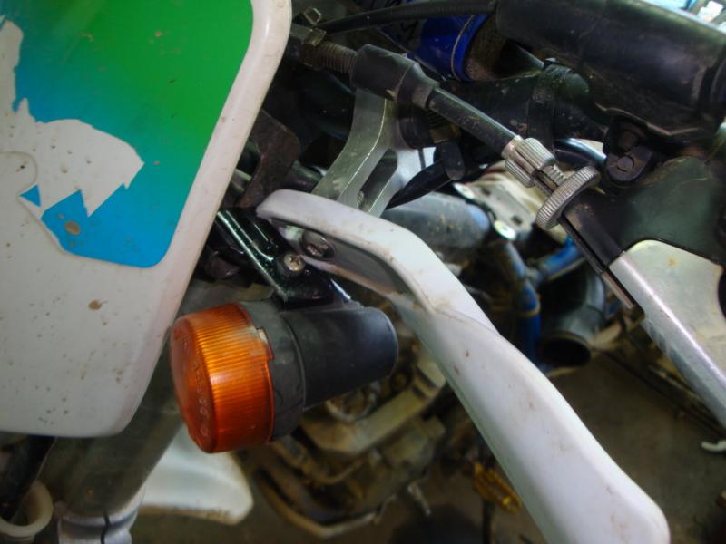

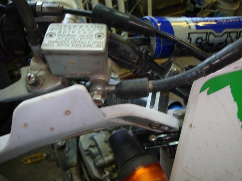

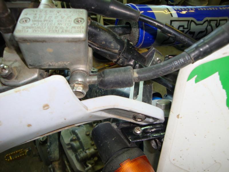

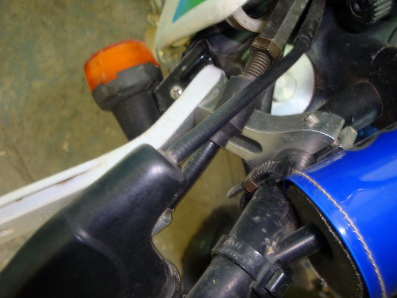

Специально для Sloz2008 как и обещал:
и всегда:
