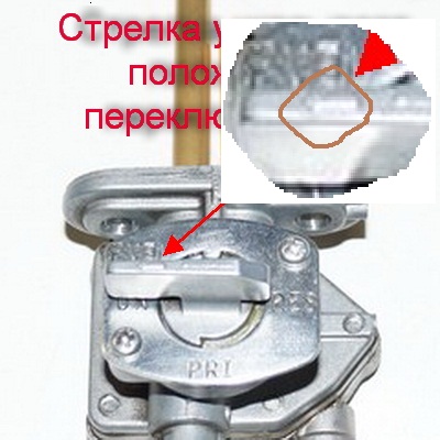

С этим краником у меня как то сразу не сложилось - надписи на нём странные: они все перепутаны.
На первом фото он полностью закрыт (хотя подписано ON)
Положение вниз (PRI) - это на самом деле резерв, и бенз течёт напрямую с низкой сеточки в трубку с пружинкой. Положение RES - это рабочее положение. Бенз течёт только в том случае, если в трубке без пружинки (это вакуумопровод) есть разряжение. Подача идёт из высокой сетки. И вот тут засада: стоит моту немного постоять - он потом довольно долго заводится. Теперь понятно, почему. Если перед стартом крутануть краник вниз - стартует с полпинка. Получается, что пока там не появится разряжение, бенз не поступает.

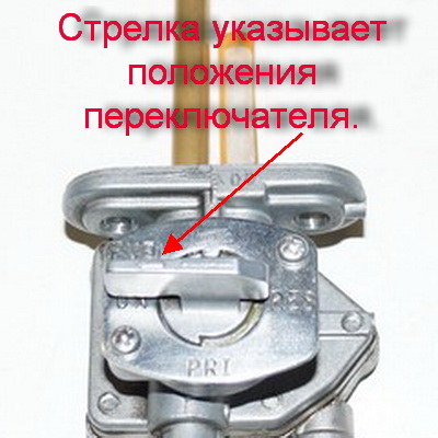

А почему ты решил что на первом фото краник должен быть не в положении ON?
Там на твоём фото на переключателе даже стрелку видно. См инструкцию. Ты на отечественных краниках видел подобный переключатель и решил что тут тоже так?. smile.gif

сообщение 24.12.2013, 13:21
Сообщений: 23430
Alexey7759
сообщение 24.12.2013, 15:20
Сообщений: 340
Регистрация: 27.1.2012
Мотоцикл: DR250S>>>RMX250SW
Huandi, мне кажется, на этом кранике стрелка на ручке нарисована и совпадает с направлением указанным на рисунке.
сообщение 24.12.2013, 15:26
Сообщений: 23430

Вобщем, я всё перепутал. Теперь со всем разобрался. У этого краника вообще нет положения "закрыто".
ON - рабочее положение. Бензин идёт через пневмореле через длинную трубку.
PRI - течёт мимо пневмореле напрямую из низкой трубки
RES - через пневмореле бензин берётся из низкой трубки
Решил, что пневмореле - штука всё таки нужная, спасибо shevard. А вот резерв при наличии контрольной лампы нафиг не нужен. Его я и прикончил.
