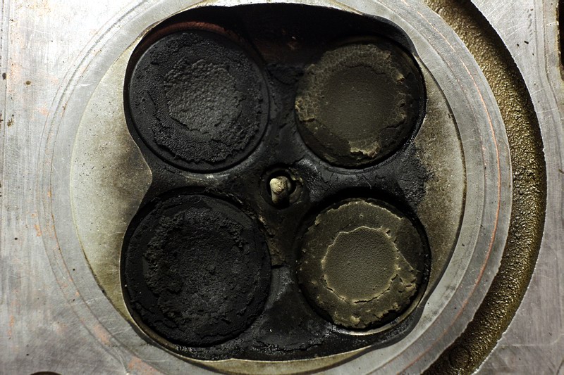

удалось найти цифрофотик, но времени было мало, поэтому тяп-ляп. фоток много, но и тянул я немало)
итаааак, добро пожаловать - запороооожеееец:
компрессионные кольца - 0.8-0.9 мм зазор.
правый выпускной клапан:
зазоры:
впуск - 0.1 (правый чуть свободнее)
выпуск - 0.2
были после шлифовки шайбочек костей-kserv и Seregamalahov:
впуск - 0.1-0.2
выпуск - 0.2-0.3

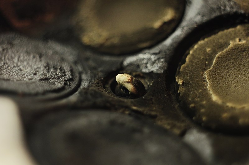

свеча с хренотой белой. могло такое образоваться из-за четырёхмесячной стоянки? типа сталактит) или тупо результат долговременной бедной смеси?

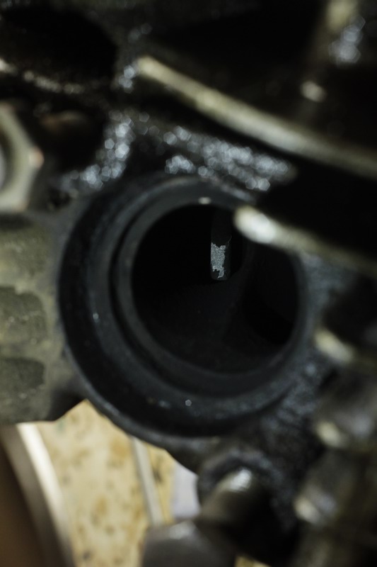

свечу смог выкрутить на снятой башке, движениями туда-сюда понемного выкрутилась. ближе к тарелкам клапанов миллиметров 5 отсутствует виток резьбы, в общем какие-то повреждения есть. надо потом попробовать вкрутить другую свечу, предварительно почистив резьбу колодца, - может беда минует. свеча была cr9e.

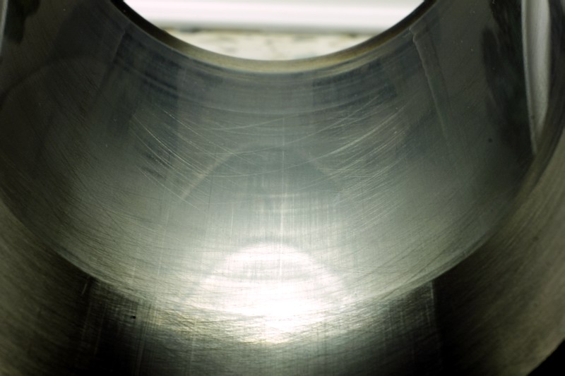

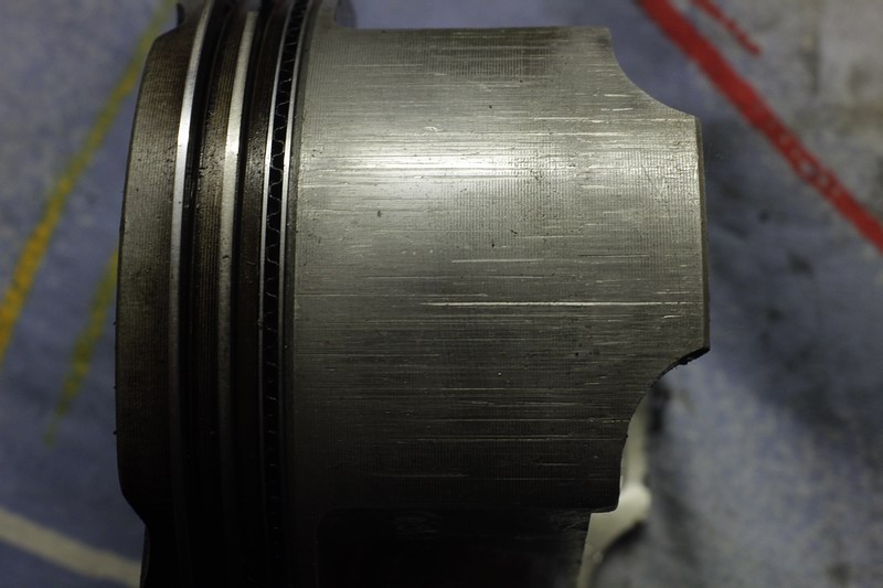

для сравнения можно глянуть состояние цилиндра и поршня на момент клина.

сообщение 4.1.2014, 22:03
Сообщений: 23430
Думаю, да. И в этом же и причина всех проблем.
перед дорогой из первоуральска в спб мы там как раз пару дней и изгалялись, только б победнее смесь сделать)) правда после выезда у меня параноя была, что мот не тянет на 6-ой вообще никак, поэтому проснувшись утром в палатке принялся крутить выкручивать винт.
а компрессионные кольца могут гулять во время работы мотора? а то я снял цилиндр, а замки были близко друг к другу. явно не 120 градусов.

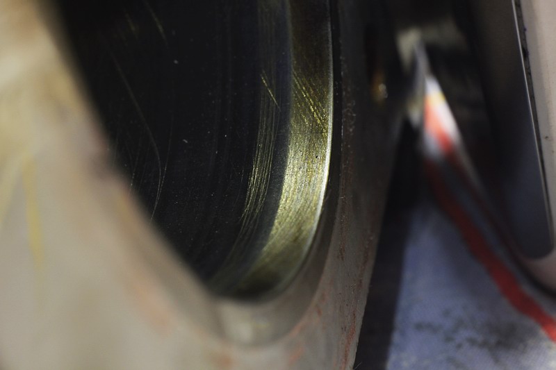

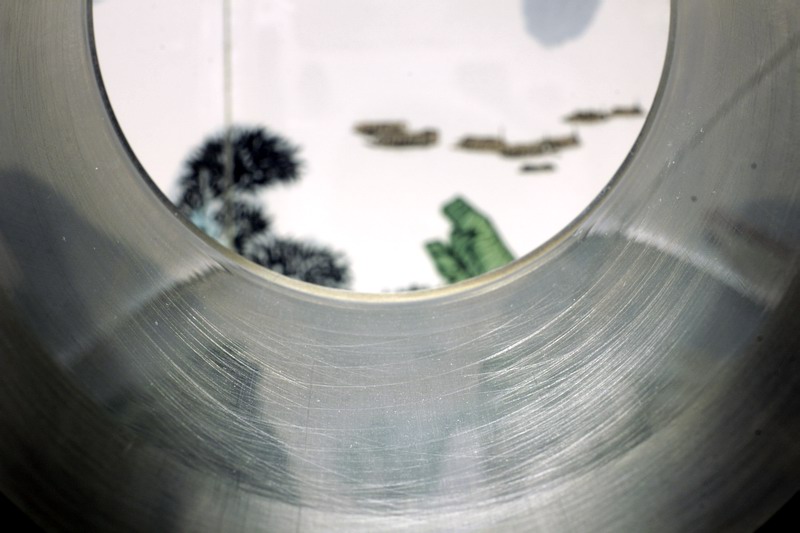

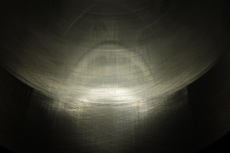

и прокоментируйте ножку клапана, пжлста, и объясните, что за полоса такая с царапинами рядом с краем гильзы?

Вася , а поршень такой подратый и был, гильза норма вроде. А нагар наверное из за плохого прилегания колец такой на клапанах, он же поедал у тебя вроде масло немного после ремонта?!

за 1600 -1700 км 3 литра это дохрена! а клапана когда собирали очищали от нагара?

Вот эти три литра и прилипли к башке.
из-за маслосъёмных колец вне лимита?

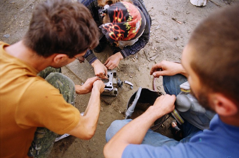

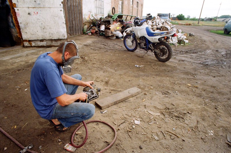

вообще, какие идеи насчёт восстановления? сначала нужно проинспектировать у дядек с инструментами на эллипсность и прочую шляпу? что делать с поршнем и кольцами? есть три поршня разного состояния - предположительно родной после первой переборки, этот и вручённый далекоездячим. компрессионные кольца от андрея = 0.20-0.30, состояние юбки лучше нынешнего. компрессионные кольца родного 0.25-0.30, на юбке поршня видны горизонтальные заводские риски, в гильзу лез туго из-за маслосъёмных колец. снял их и сравнил с приехавшими в гильзе - те, что ехали с казани и жрали три литра масла чуть ли не проваливаются в гильзе, щуп 1 мм лезет свободно, больше и не стал измерять.
Цитата(металлург @ 5.1.2014, 16:32) *
чем моет?
на этой фотке бензином мыли, а пескоструй - на первой фотке. между ног там ведро с песком видно чуть-чуть.
Проверь состояние цилиндра (по мне так хорошее), вставь туда лучший поршень и самые малозазорные кольца.
Шлак с головки отколупай.
Потом

кольца новые поставь, эти уже квадратные стали! вот и жер масла! б.у. кольца не вариант совсем!

0,2-0,3 в зазоре - вполне приличный вариант.

Масло может жрать не только через кольца но и через голову.
В спокойной обстановке отчистить голову от нагара и внимательно про инспектировать на предмет трещин и износа направляющих.

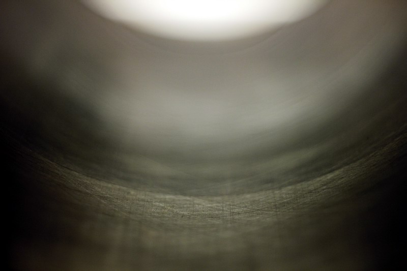

сообщение 5.1.2014, 21:54

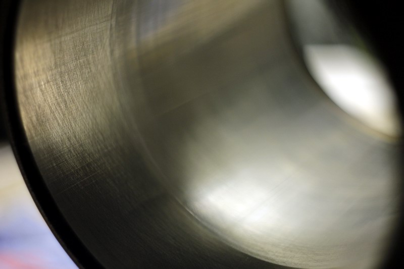

Мне кажется цилиндр не очень , конечно я могу ошибаться , но по моему там видно рифлёнку , цилиндр выглядит как гофрированный , есть зоны провалов , диаметр кажется неоднородным . Скорее всего это так обработали при наскоро собранной оснастке . и масложор от туда основной.
Но всёравно работа по расточке сделана не плохо , результат ведь есть.
нужно сначала промерять , как настаивает Главный , а потом можно будет делать выводы.
наконец-то пришёл в мою тему) и ведь действительно, рифлёнка есть, инфа сто%. когда водишь поршень туда-обратно с кольцами, он едет не равномерно, чуток с прерываниями. хон в верхней части цилиндра меньше, чем в нижней, местами близко к гладенькому. но чую, надо будет к умному дяде всё это отнести на промерку и вердикт. с моим опытом глупо тут ждать советов, если я не могу донести фактическое состояние железа.
свеча была с собой новая cr8e, но она была ДАЛЕКО ЗАПИХНУТА, поэтому олег горыныч выдал свою от рэйда. мне она сразу не понравилась )) я её в первике хотел махнуть на свою, чтобы не увозить добро на запад, а добро не выкрутилось.
в мануале показано, что измерять зазор в замке колец нужно в нижней части цилиндра - почему? ведь там наименьший износ. нас же интересует, какой зазор в области, где наибольшая нагрузка, нет?

Цитата(shupaltse @ 6.1.2014, 0:23) *
зазоры уйдут после чистки и сборки?
Они на нижнем пределе. Лучше передвинуть на середину или ближе к верхнему.
В мануале проверяется состояние колец. Тебе надо проверить состояние цилиндра и как в нём чувствуют себя кольца. Т.е. мерить в самом потенциально изношенном месте цилиндра.
