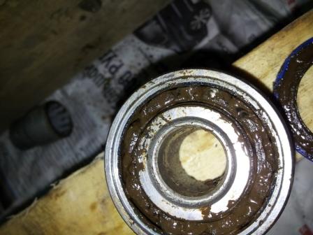

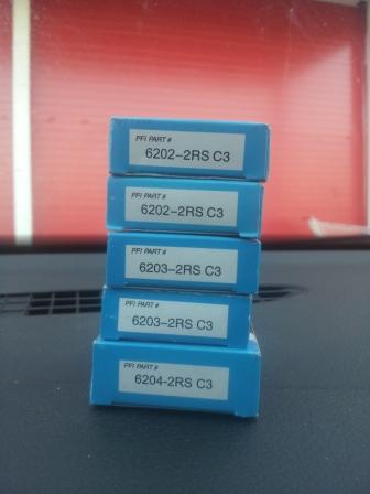

Я специально ставлю полностью закрытые подшипники обозначаются индексом (2RS) для большей ходимости, так как сальники в колесах утратили свою работоспособность и втулки с выработкой от рабочей кромки сальников, решил что поменять подшипники 2 раза за сезон дешевле чем покупать новые сальники и втулки, но как показал опыт подшипники оказались на удивление устойчивыми к агрессивной среде. Заменил подшипники в мае и катаю на них по сегодняшний день! перед сезоном когда грязь замерзла, скинул пыльник и ужаснулся, в подшипнике вместо смазки эмульсия ржавая, но что самое удивительное это то что люфтов не было вообще, решил не менять их на новые, а просто промыть и напихать свежей смазки, докатать зиму и по весне заменить на новые, суть сей басни такова- ставь смело закрытые хуже точно не будет! сами подшипники купил в автомаге марки PFI, Прикрепленное изображениецена вопроса 500р.

ZORRO у тебя на фото полный комплект подшипников на Баху? Я так понимаю два 202, два 203 и один 204.
ZORRO
сообщение 9.2.2014, 17:10
Сообщений: 129
Регистрация: 24.1.2013
Вставить ник Цитата Из: Ленинградская область.
Мотоцикл: Активный пользователь HONDA XLR250 92г.выпуска

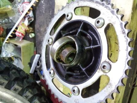

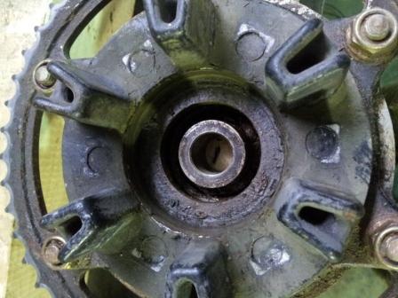

Правильно понимаешь! с единственной поправкой, три подшипника в заднем только у старой Бахи стоит, так как звезда не жестко к ступице колеса крепится, а через ступицу звезды в которой стоит 204й подшипник,тем самым и получается три подшипника в заднем колесе, ниже фото ступицы звезды.

Что значит не жестко? Какой-то демпфер стоит? Мне просто интересно...

Именно! звезда передает момент на колесо через демпферные резинки.

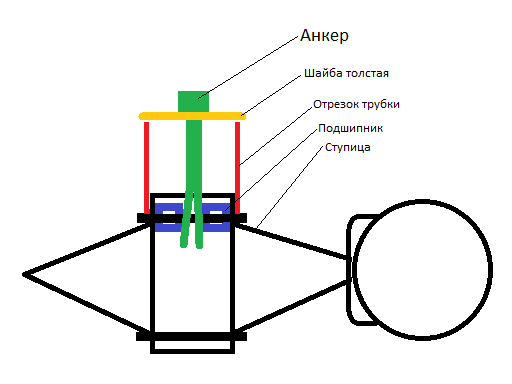

Я точно не знаю что за тема была, но думаю чтобы выпресовать подшипник нужно кусочек трубы больше диаметра подшипника, шайба в которую пролезет анкер и которая не провалится в отрезок трубы. Я так на Серове выбивал, просто подогревал ступицу горелкой и легко выбивал пока подшипник не начал нагреваться, при сборке так же греешь и легкими постукиваниями подшипник заходит в посадочное место.
Думаю должен выглядеть так
Извиняюсь на компе плохо рисую, от руки намного лучше, но лень.
