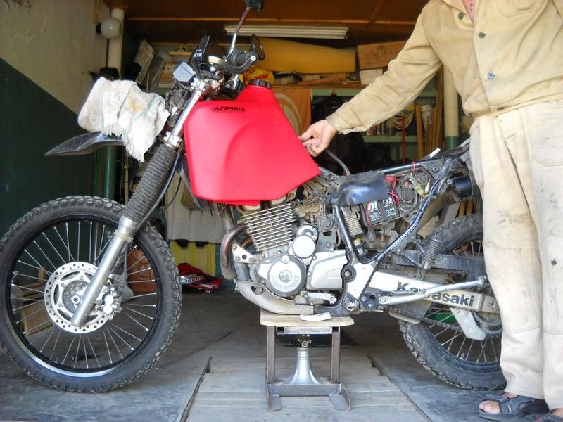

Т.З. было таким: установить бак с минимальными переделками мотоцикла так, что бы была возможность вернуть мот в исходное состояние.
Первая примерка:

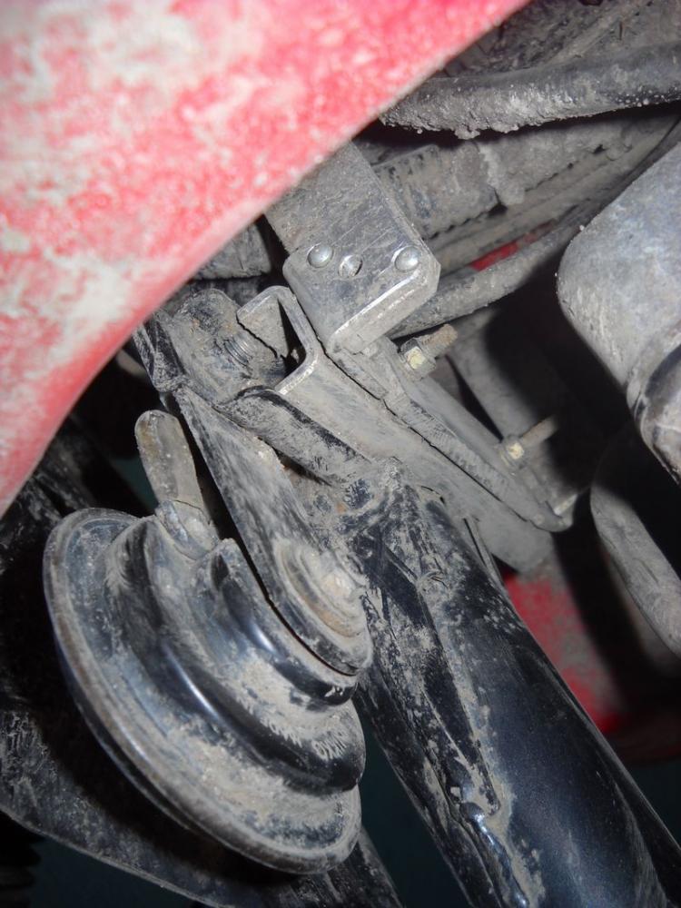

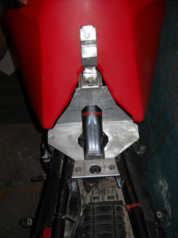

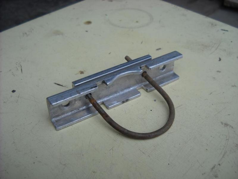

Решил в качестве нижней опоры для бака использовать кронштейн, на котором висит сигнал.

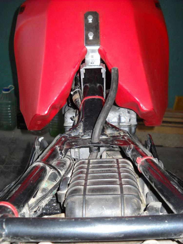

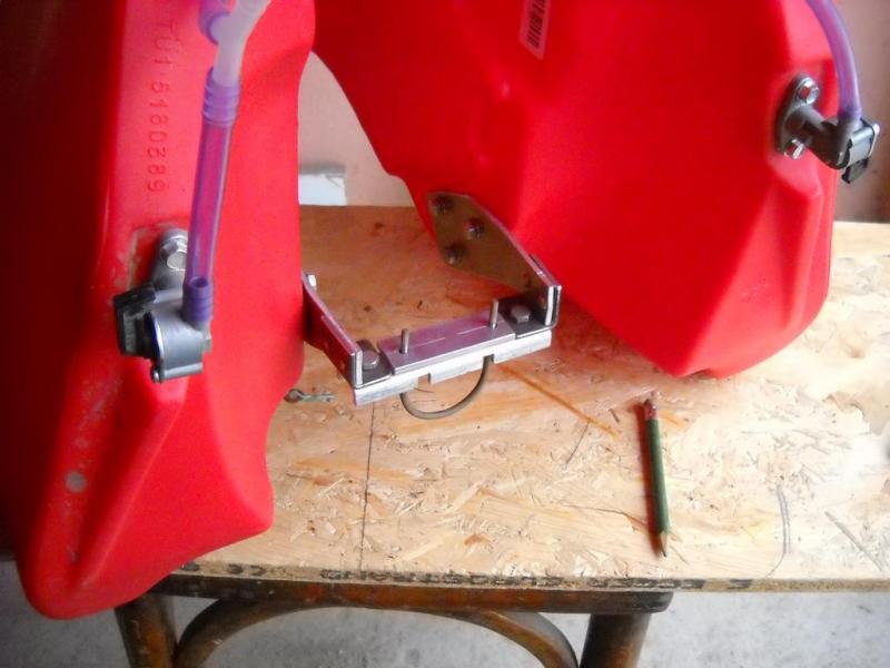

Из 3-мм алюминия выгнул П-образный профиль, выпилил в нем пазы по форме рамы и кронштейна так, чтобы он встал внутрь конштейна. U-образным хомутом притянул полученную деталь к раме. Из того же алюминия вырезал две пластины-стойки-распорки, которыми бак фиксируется от раскачки вокруг рамы.
Закладные на "спине" бака были немного смещены в сторону. При установке с родной пластиной бак слегка съезжал в сторону. Пришлось сделать новую пластину из стальной полосы.
Пластина прикручивается к П-образному кронштейну, изготовленному все из того-же 3 мм алюминия. (Кронштейн оказался мягковат и немного "играл" вправо/влево. Лучше было его изготовить из стальной полосы толщиной ~4 мм) Но об этом чуть позже. (На фотографии кронштейн в процессе изготовления.)
Единственной доработкой рамы мотоцикла было распиливание отверстия круглым напильником, что бы в него можно было просунуть головку для затягивания болта крепления бака. (Отверстие обведено красным на фотографии выше)
Общая схема крепления бака такая: "Верхом" на раме две резиновые подушки, закрепленные пластиковыми стяжками. Бак висит на них и весь вес бака и бензина приходится на эти подушки. Толщиной подушек добился правильного положения бака. Руль при повороте в бак не упирается, снизу до головы цилиндра остается зазор около 2 см. (Это минимальный) Сзади бак прижимается к раме (задней подушке) с помощью стальной пластины. Спереди бак прижимается к раме (передней подушке) двумя стойками/распорками, которые не дают ему подняться вверх или провернуться вокруг рамы.

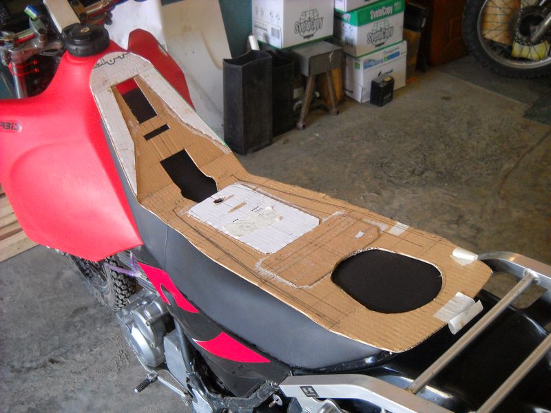

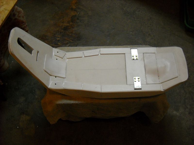

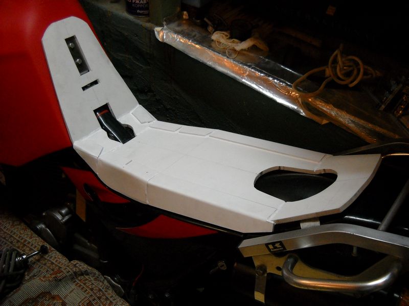

Первый вопрос: из чего делать каркас. Родной - литой из полипропилена. Где то в инете видел отчет как чел делал что то подобное из полиэтиленовой бочки. Попробовал получить п/э пластину из пластиковой трубы большого диаметра. Разрезал трубу вдоль, попробовал разогнуть.. В общем не получилось. Потом на синус.вл встретилась инфа про то, как человек сделал каркас для сиденья мотоцикла из фоамекса. Это такой пластик, похожий на ОЧЕНЬ плотный пенопласт. Используется в наружной рекламе. Пользуясь служебным положением (у жены агенство по наружной рекламе и сын там же работает ;-)) раздобыл некоторое количество этого пластика разной толщины. Он отлично режется электролобзиком, ножом, гнется при нагреве промфеном, клеится спец клеем, красится нитроэмалью из баллончика. Рубанком тоже строгается :-)
Вырезал из плотного картона шаблон,
по нему с сыном верезали пластик. Дальше грели и гнули промфеном, клеили боковые части, крепежные детали. Мне, за помощь сыну в изготовлении каркаса, большое спасибо

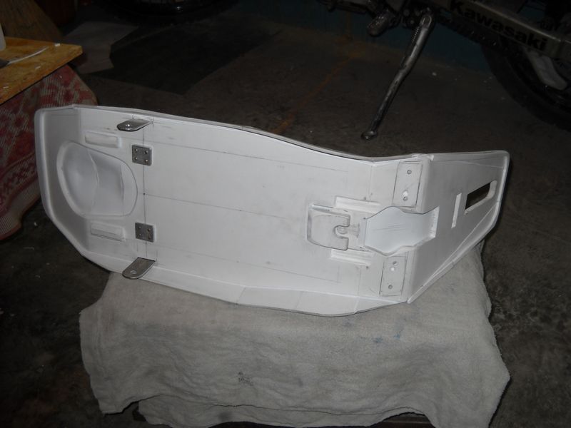

Для закрепления передних концов боковых облицовок сначала прикрепил два алюминиевых уголка прямо к каркасу сиденья. Но оказалось, что с этими уголками сиденье не встает на место. Уголки мешают задвинуть сиденье вперед. (отверстия от крепления уголков видны на предыдущем фото).
Пришлось сделать спецпластину с уголками и крепить ее отдельно от сиденья к раме.
Заодно с ее помощью удалось надежно зафиксировать задний П-образный кронштейн крепления бака (тот, который оказался мягковат). Пластина не дает кронштейну "гулять" вправо-влево.

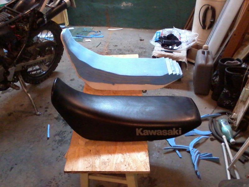

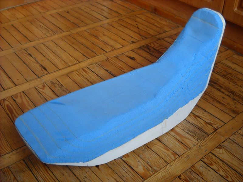

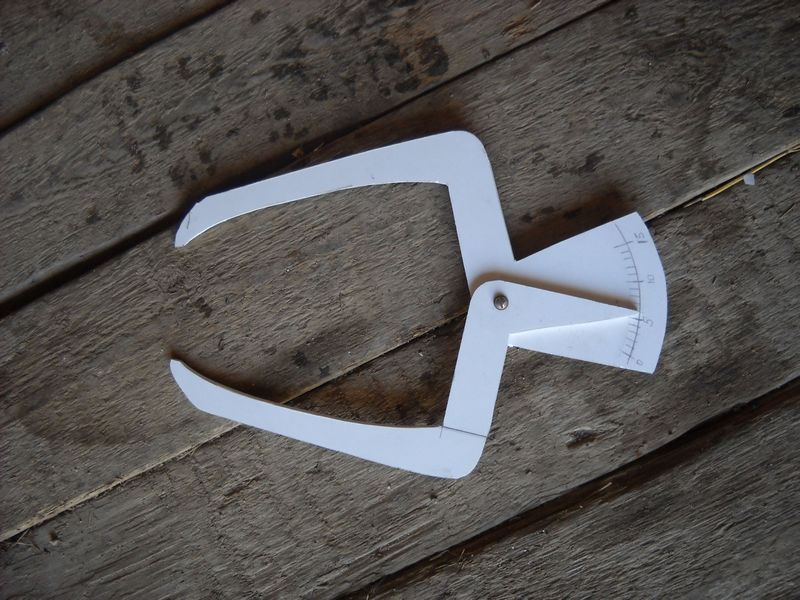

В качестве поролона для сиденья использовал старый пенополиуретановый туристический коврик толщиной ок 10 мм. Слои склеивал 88 клеем. Что бы определить необходимую толщину сделал из пластика кронциркуль
которым промерял толщину родного сиденья в разных точках.
Получилась такая заготовка:
Потом с помощью ножовочного полотна сначала начерно обрезал, а с помощью крупной шкурки придал окончательную форму сиденью.

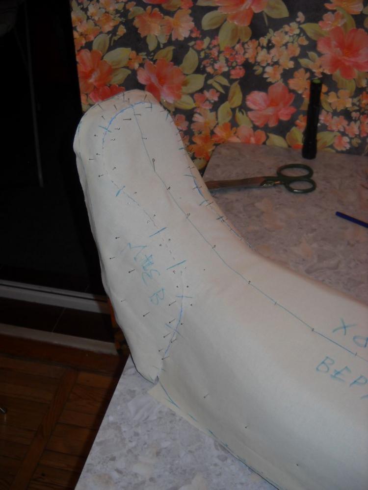

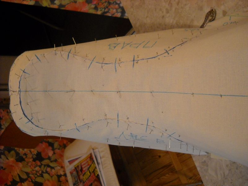

А тут во-первых нужна выкройка.
На просторах интернета нашел видео, где показывался способ получить выкройку с сиденья. Нужен кусок ткани, ножницы, фломастер и куча булавок.
В общем выкройку сделал, перенес на ватман, с ватмана на кожу. Вырезал с припуском около 1 см.

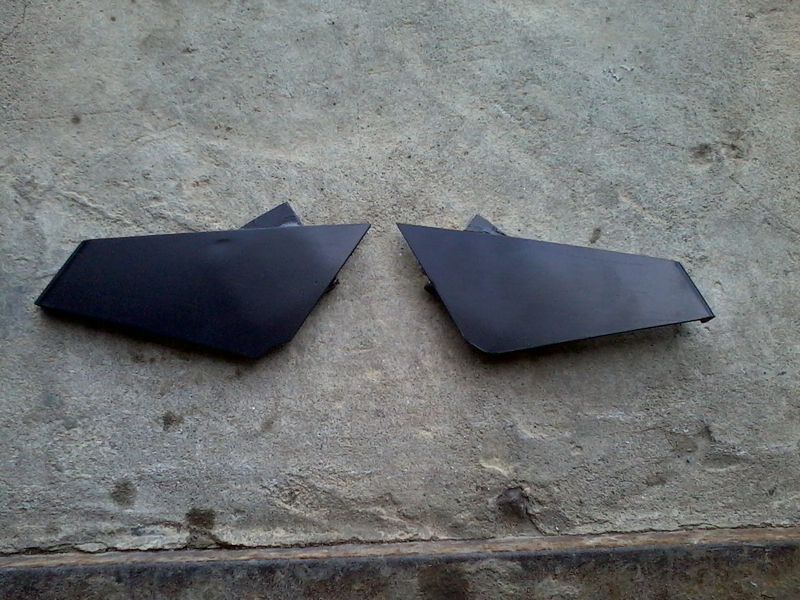

Осталось закрыть дырку между боковыми облицовками и баком. Тот-же рекламный пластик нам в помощь.
Закрепить пластинку, которая притянет переднюю часть сиденья к баку.

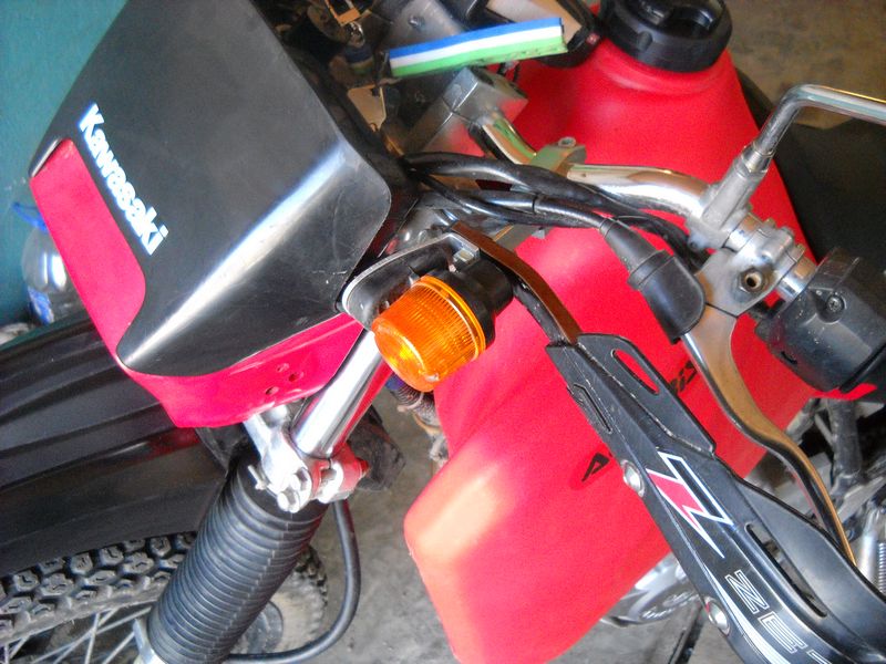

Перенести поворотники с фары на руль

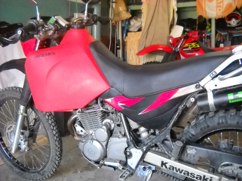

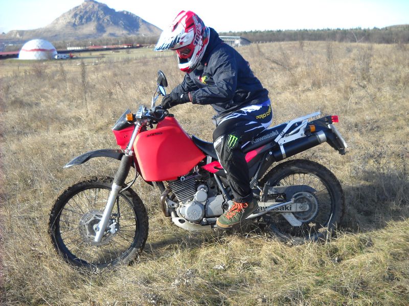

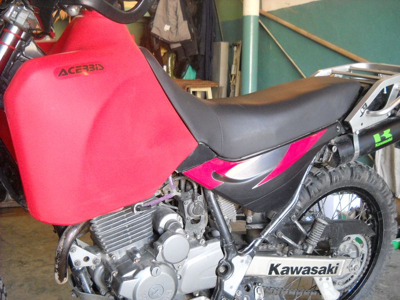

Ну вот и результат:
Papa Johns, в процессе тест-драйва перед покупкой своего первого мотоцикла (та Шерпа, которая дубль раз), заодно проверил конструкцию на прочность. Пару падений на замерзшей земле бак выдержал без последствий. Ну и я позже тоже уже в два раза проверил Пробег без дозаправки с новым баком по трассе (если тошнить ~ 90-100 км/ч) по предварительным расчетам должен быть в пределах 600 км. Пока хватит. Центр тяжести по идее стал даже ниже, чем у стокового бака. Сиденье получилось немного выше и заметно уже стокового. Бак сильно шире стокового но широкая часть смещена вперед и в стойке ездить не мешает. Двигатель на ходу стало лучше слышно - звук спереди теперь идет . По управляемости особой разницы не почувствовал. Может потому, что сезон закончил со старым баком - а начал уже с новым.

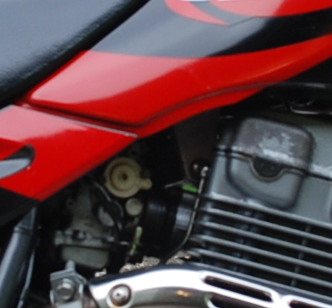

Очень полезная и качественная доработка. Тоже стараюсь делать все доработки с возможностью простого возвращения к стоку. Вот у меня вопрос- передние повороты перенесены что-бы не упирались в бак? И еще на последнем фото видно что низ бака на одном уровне с карбюратором, т.е. при малом уровне бензина в баке хуже приток в карбюратор, это может привести к обеднению смеси с последствиями. Может стоит установить вакуумный бензонасос от скутеров, тех что бак под поликом (например honda lead) или электробензонасос от африка-твин. У товарища на моте решили подобную проблему бюджетно- установили электробензонасос от печки Запорожца. Как проездивший 15лет на Запорожцах скажу -он очень простой и безотказный и потребляет немного енергии.
Миру всiм.
VadimS
сообщение 3.4.2014, 12:47
Сообщений: 289
Регистрация: 11.11.2011
Да.
Фотографии нет, но при повороте руля в крайнее положение от фары до бака остается ~2 см

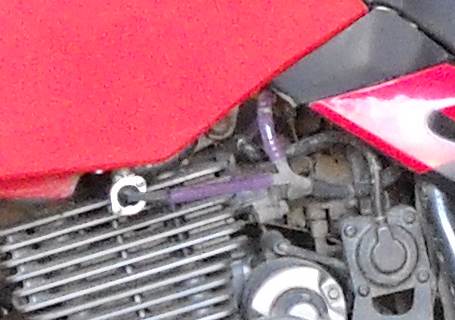

...И еще на последнем фото видно что низ бака на одном уровне с карбюратором, т.е. при малом уровне бензина в баке хуже приток в карбюратор, это может привести к обеднению смеси с последствиями..
Если мерять от низа бака до уровня бензина в попл. камере (т.е. примерно до уровня разъема) то не сильно ниже
Прикрепленное изображениеПрикрепленное изображение
ИМХО качество смеси определяется не скоростью притока бензина в поплавковую камеру. От недостатка бензина скорее двиг. глохнуть (дергаться) будет.

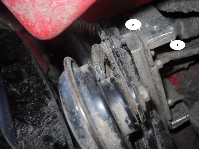

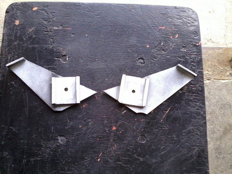

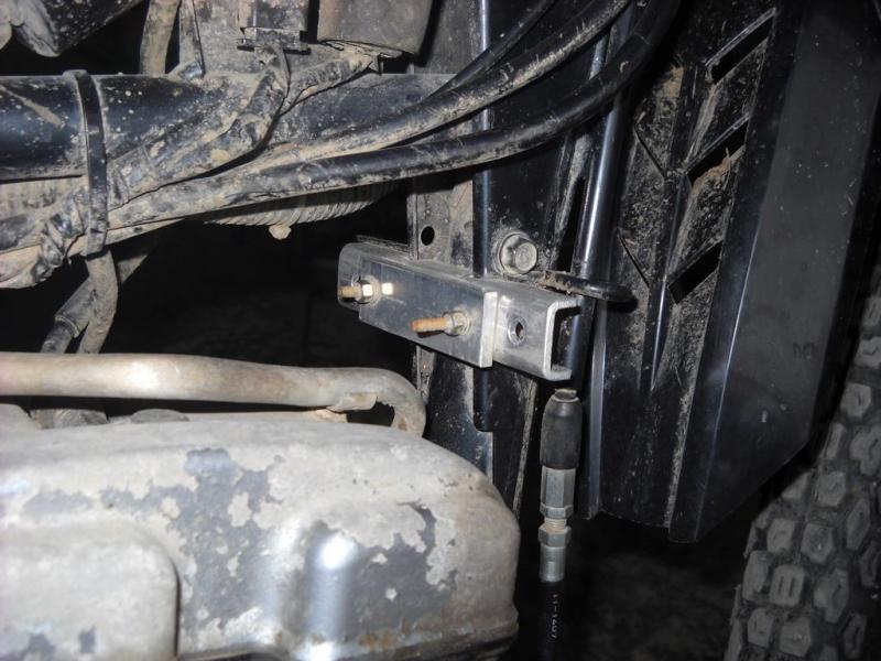

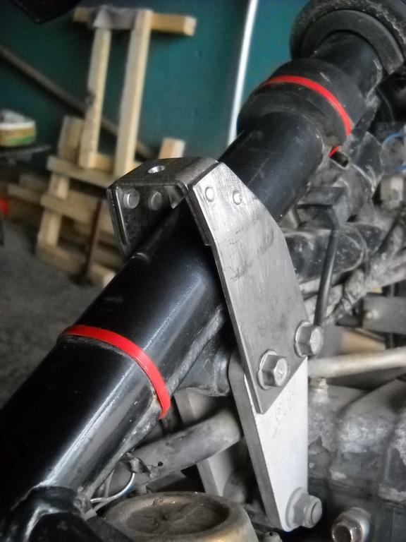

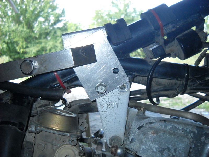

Неоднократные тестовые падения выявили некоторые недостатки первоначальной конструкции крепления бака.
Фотография исходной конструкции:
а) В первом варианте 2 пластины (деталь1) (стойки, тяги, хз как их назвать) соединяющие перед бака с рамой, крепились к ОДНОМУ из трех резьбовых отверстий в баке. При падении на бак нагрузка на латунную закладную деталь в баке слишком велика и закладная начала в пластике болтаться.
б) Алюминиевый уголок (деталь 2) оказался мягким и свернулся винтом.
в) Задний П-образный кронштейн тоже оказался "слабоват" и слегка деформировался в верхней перекладине буквы "П".
Т.е. все выявленные проблемы связаны с недостаточной жесткостью конструкции.
Результат модернизации:
Были переделаны боковые пластины: Сделаны широкими, с креплением за все 3 резьбовые отверстия. Уголок изготовлен из 3 мм стали.
Верхняя часть П-образного конштейна изготовленя из 3-мм стали, немного изменена форма, он стал уже в верхней части и как следствие, более жестким.
И еще пара фоток, поясняющих конструкцию крепления:
