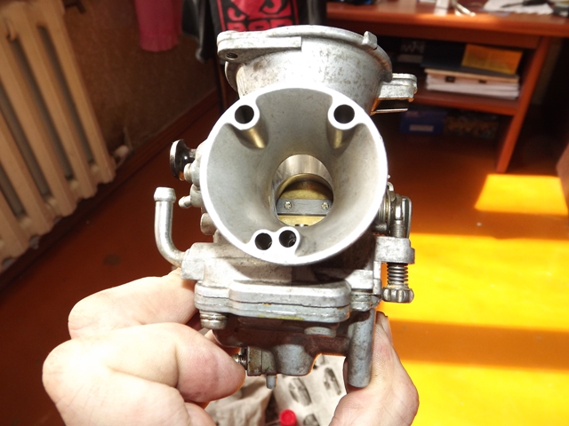

Всем Салам. Мотоцикл VAN VAN 200. Двигатель вроде один и тот же. Карбюратор не похож не на один из тех, о которых говорилось на форумах. Может кто знает , что за марка... Интересует регулировка.

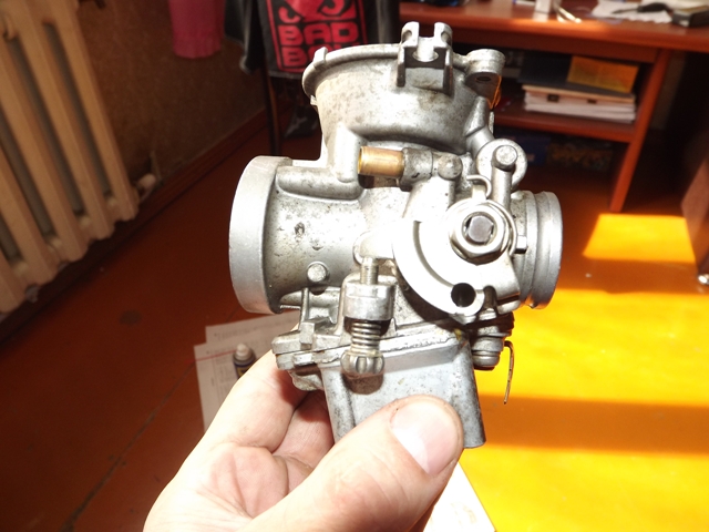

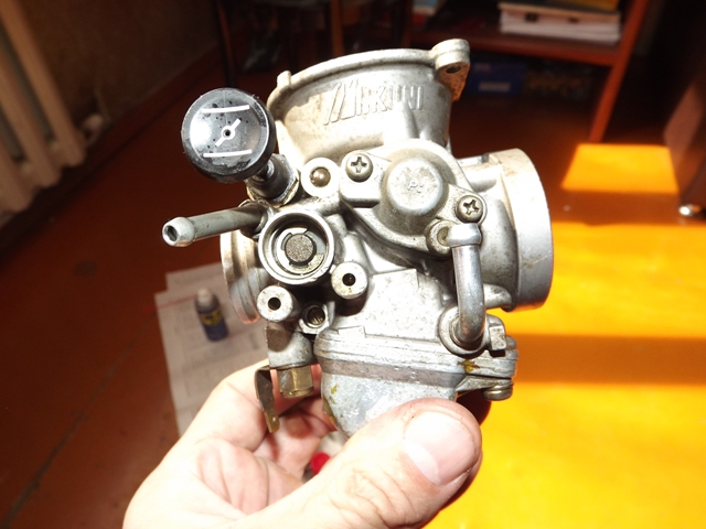

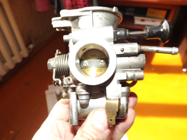

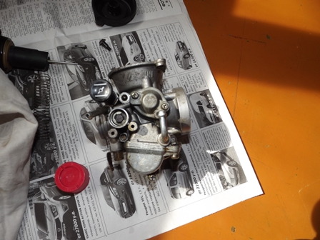

На 2-м фото винт качества, а на последнем винт количества, я так думаю...
Мотоцикл не ехал больше 50-ти. Снял , разобрал, промыл. Винт качества (наверное) выкрутил на 1,5 оборота. Мотоцикл поехал. 80 км/час нормально, выше набирает до 100-а, но тарахтит как с перепугу. Теперь кажется расход бешенный литров 5-7 на 100. Больше 80 км/ час не разгоняю. Думаю настройка .
Быстро он и не поедет. Для 200-ок 80км/ч крейсерская скорость - дальше медленно набирает. Тем более 5 скоростей и все короткие.
Да, похоже - тот что углубленный - винт качества.

Рахмет, как думаешь, 1,5 оборота это не много? попробовал с полностью закрученным, тоже едет вроде нормально. А открутить оборота на 4-ре , обороты двигателя падают и глохнет в конце концов

Винт качества для холостого хода.
Остальное уровнем и иглой регулируется.
Выставь как было,свечу менял?

Если память не изменяет - на таких карбах винт "качества" надо на 2,25 или 2,5 выкручивать, а не 1,5

На всяк.случай - картинка - http://parts.takaoka-vl.ru/?make=suzuki&am...ection_id=25699 - по-моему, он

http://xrovod.ucoz.com/forum/10-6-1
Пролистайте до регулировки карба, попробуйте отрегулировать как описано.
