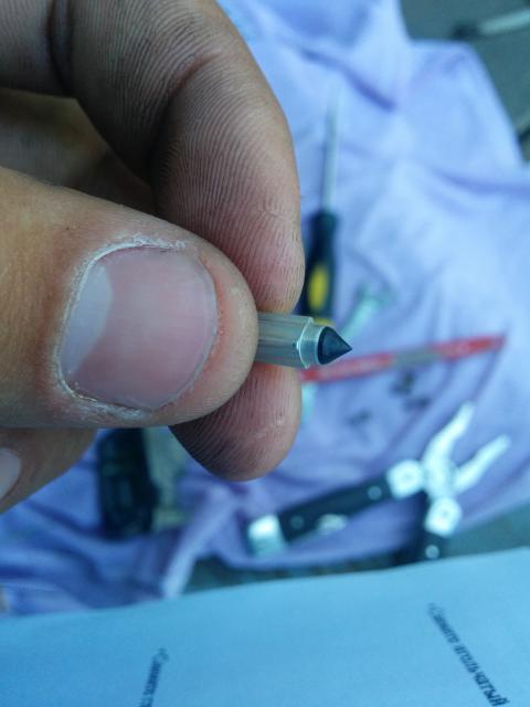

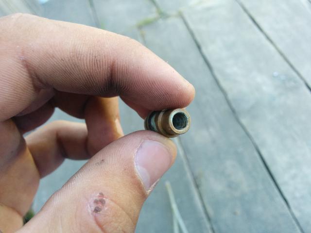

И так результат осмотра показал судя по мануалу что все хорошо, с игольчитым клапаном, сейчас все соберу а посмотрим результат... Единственное что меня смутило это покрыто чем то не понятным типо плесени седло клапанное, ватными палочками оттер сильно дуть нечем продул легкими... Можно где заказать резиновые уплотнения не карбюратор? И еще вопрос почему на сайте при покупке мотоцикла указано что если карб капает его не стоит брать что придельться его оставить пока?
kserv
сообщение 20.6.2014, 10:10
Сообщений: 1818
Регистрация: 23.11.2009
Резиновое колечко желательно поменять на клапане, последнее предпоследнее фото, под него может медленно сочиться.
Если уж совсем менять нечем тогда прочистить все под ним и наматнуть ниток можно, это немного уплотнит соединение, но лучьше менять они подбираются легко.

tornado6498
сообщение 20.6.2014, 16:15
Сообщений: 360
Регистрация: 29.9.2013
Вставить ник Цитата Из: Заб. край г. Чита - с. Чара
Мотоцикл: Djebel 250 XC 1997г
Бежит еще хлеще, буду пробывать искать, а так можно есздить просто при стоянке закрывать кран? Что то сомневаюсь что найти тут смогу.
сообщение 20.6.2014, 16:18
Сообщений: 54214
Ездить, конечно, можно... Если не опасаешься однажды в самом неудачном месте остаться без бензина.
Течёт через саму иглу или мимо внешней части клапана?

Я его просто продул и поставил... Бежит от туда же их нижнего соска, вот я когда разберал седло очень плотно сидело я его акуратно пасатижами снимал и засовывался он плотно, поплавки исправны, визуально осмотрены...

И так ребята, получилось такая ерунда пропускает у меня резинка на седле игольчатого клапана, подматал нитки... Знаю ерунда получилось, пока топливо не капает часа 2 просидел. С резинкой проехал всю мою дыру... Нету тут не чего подобного... Интереснее другое после первой переборки карба на утро он мне вообще выдал, с друзьями на рыбалку собрались время 5:30 утра завожу на улице +7. Мот завелся с подсосом, вроде нормально убрал подсос ну не сразу естветсвенно, дак он у меня как начал газовать я его заглушил с ключа, обойдя мот в непонятках завожу нормально стоит работает думаю ну ерунда вроде нормально, пошел на крыльцо за рюкзаком дак он опять как заорёт, заглушил. Покурил... Завожу поехал прокатиться, сначала не хотел вообще набирать обороты, больше 3 только переключишся сразу захлебывался, прогазавал, заглушил, завел и все нормально, все пока ровно что может быть? Не каких лишних болтиков я не крутил...

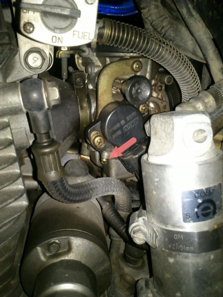

Дабы не плодить темы, спрошу и я совета:
купил не давно мот, еще ни чего не соображаю
Но бензин капает с карбюратора, вот ниже фото, подскажите, куда копать...

Больше похоже на потеки масла с магистрали .

Точно оттуда и точно бенз?
Видимо прокладка поплавковой камеры устала.

не знаю откуда, но скапливается но этом болтике бензин, а масло то откуда на карбе может быть?
ну и воняет сильно бензином мотоцикл, и когда газую пассажир жалуется на вонь бензином
Да, мотоцикл 2001 гв, пробег вроде бы 13 тысяч
А прокладку вырезать самому по шаблону, какие-то видел на сайте, или...
