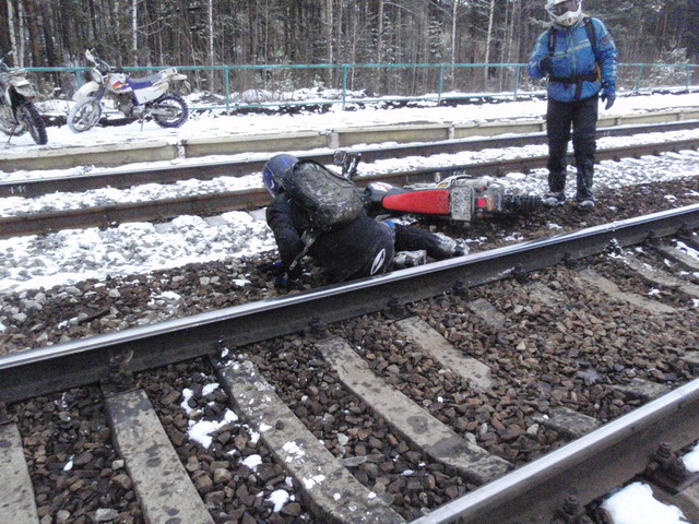

Это как на велосипеде банник делать, только тут масса такая что после поднятия передка зад не подтянешь а прикольно бы было!!! Я на велосипеде с ходу две рельсы перепрыгивал железнодорожных в легкую! Кто стрит катал ,тот понимает!

Не взять рельсы с места, база мотика на позволяет. С ходу возможно если мот не жалко..
Я попытался с места, неудачно

Миха я когда первый раз смотрел эти фотки, так думал, что заднее колесо соскочило с релсы, ну и не удержал. А ты оказывается с места в "карьер" хотел, однако.

Частично та прав..дело было так..
Насыпь перед путями достаточно крутая была и с ходу, под прямым углом их не взять было, потому с товарищем перекинули переднее колесо через одну рельсу, а заднее поставили на шпалу чтобы мот был в горизонтальном положении.. вот и с этой позиции я пробывал самоходом.
Со второй попытки удалось выскочить передним колесом, заднее пошло в бок по рельсе и я благополучно куякнулся. smile

по болтам надо, по другому в одиночку ну очень сложно!

Миха, а переднее уперлось во вторую рельсину?

Угу, так получается что переднне упирается в рельсу..а заднее в первую рельсу..
от того и получается свободный ход не более 20см по шпале.

Правильно, по середине шпал, крепежные болты..по ним легче

biggrin biggrin ага, я тоже учел науку на будущее, без особой надобности по рельсам не прыгать..лучше в ручную перекинуть мотик.
Нога до сих пор отходит smile
