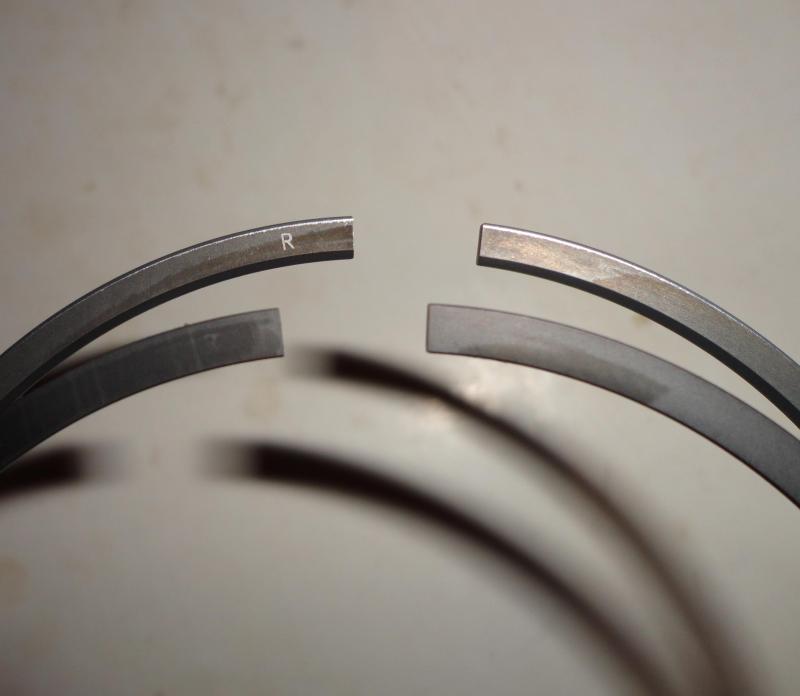

Вопрос, кто менял кольца, у них есть верх - низ ? на компрессионных меток нет, да и ладно...
а вот маслосъёмные... по идее они гонят масло в одну сторону, как определить у них верх низ или они симметричны?
Вредно: 1
сообщение 23.10.2012, 15:56
Сообщений: 54210
На компрессионных сверху может быть надпись или цифры.
Маслосъёмное симметрично, насколько помню.
Михаил 789
сообщение 23.10.2012, 20:56
Сообщений: 636
Регистрация: 22.7.2011
Мотоцикл: Honda XR400R `97
Компрессионные - есть буква R
а вот на маслосьёмных ничего нет! кк ни изучал вооружённым глазом...
Кто собирал, подтвердите слова Serga что маслосьёмные как ни крути...
