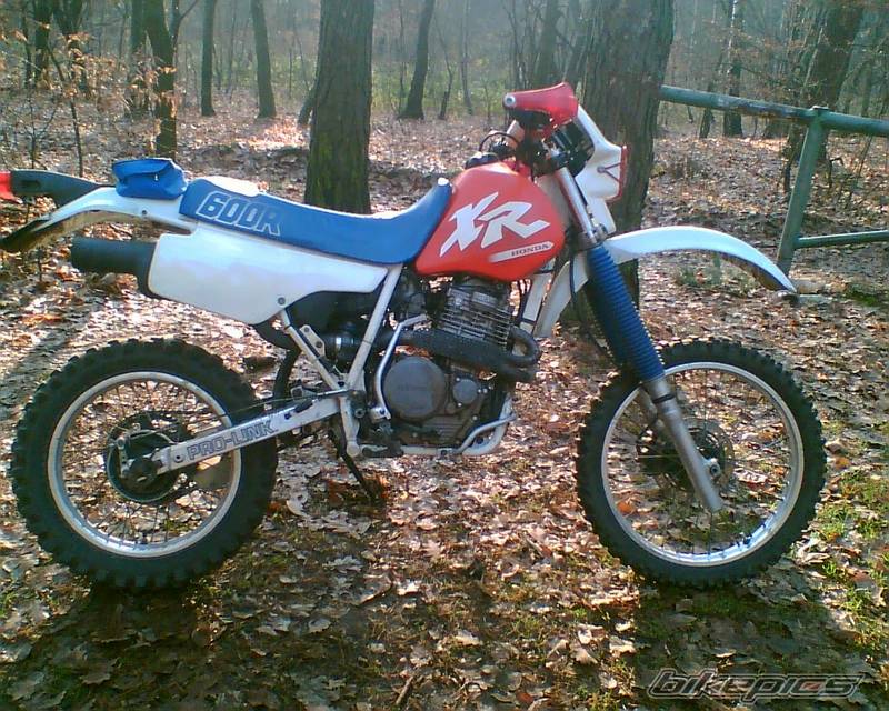

Мотоцикл: KTM sx250f `06, serow `02
Цитата(den5095 @ 5.5.2013, 14:03) *
и что с запчастями на XR600R он древний хотя читал что он до 2000г выпускался вроде ,
Запов полно на ебее. Можно заказать новьё.
Цитата(Raven @ 5.5.2013, 15:00) *
Не уверен, что они 100% совместимы с другими годами

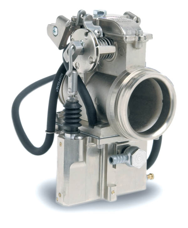

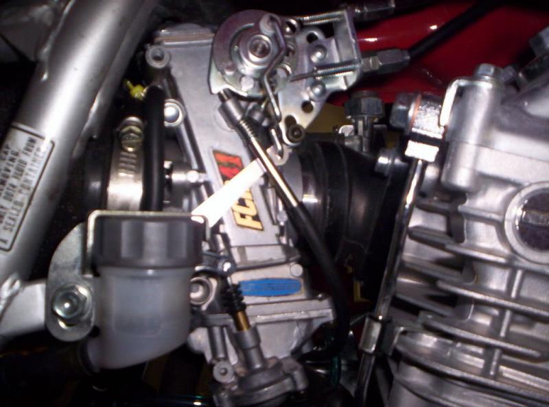

Головки одинаковые. Могут отличаться коробки по передаточным числам. XR600R, в основном, отличаются двумя модификациями до 91года и после. MK1 - барабанный тормоз сзади, два карбюратора, тросиковый автодекомпрессор. MK2 - Дисковые тормоза на обоих колёсах, один карбюратор(обычный, с цилиндрической заслонкой), автодекомпрессор на распредвале. Есть плоскодроссельный Keihin FCR и Edelbrock для MK2.

у тебя xr600r написано в подписи , какая максималка на нем ? и расход примерно смешанный
Юра_эндуро
сообщение 7.5.2013, 13:42
Сообщение #41
Технический директор
Сообщений: 1070
Регистрация: 28.9.2011
Максималка зависит от звёзд. Там пятиступка, так что сильно не разгонишься. Если 14 41 то 150 где-то, но на такой скорости на нём очень стрёмно, если 13 48 то 130. Расход примерно 7.
