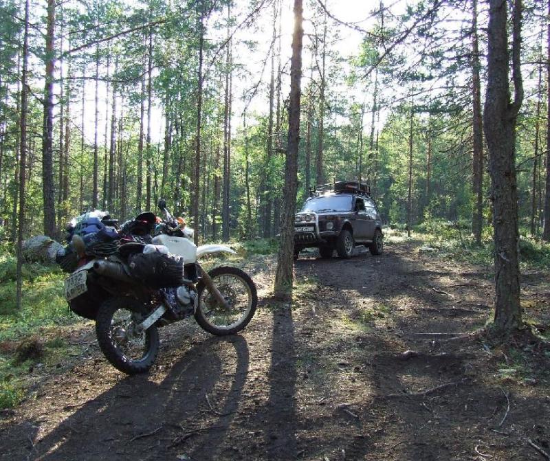

Ты смотри по картинке.
  1. ОГРОМНЫЙ бак и нет пластика
  2. ОГРОМНЫЙ бак и пластик
  3. Поменьше бак и пластик
  4. Маленький бак и нет пластика.
SE может быть с более старой фарой (как у меня на картинке) или с более новой (как в объявлении). Но технически они одинаковые, вроде бы.
