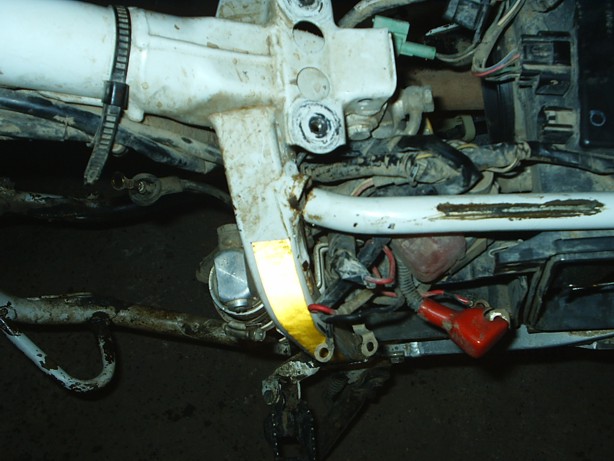

Занялся сегодня чуток мотом снял сиденье и глаза чуть не выпали рама сломана у кого то такое было? прыгаю стоя не могу понять что рама такая слабая подомной мот всего 6000 км общий пробег 34000 км

А почему в этом месте металл так блестит?

Странно. Ось маятника была хорошо затянута? Она стягивает раму внизу. Посмотри (по ржавчине) - излом постепенный?

даже не по шву,
как ножовкой отпилили!

Quote (chef)
Смотрел отлом по всему кругу свежий сломало в один момент

Quote (Huandi)
та там просто краска чуть облезшая и чуток корозии фоткал в темноте и подсвечивал переноской это просто блик
Добавлено (14.01.2010, 00:11)
Quote (chef)
всё с ходовкой чотко если бы был люфт на маятнике я сразу бы почувствовал

Quote (VIT)
Сдвигом такие вещи ломаться не должны, по всем понятиям сопромата. Где-то начало, где-то конец. Смотри, откуда пошло, по микродеформациям. Всё же по сварке, как я понимаю? Получше фотки нет? И как другие соединения? Тоже не верится, что больше нигде ничего хотя бы не отошло...

фоткал с телефона да ещё и темно возьму завтра фотоаппарат сделаю снимок по качественней а слом разглядывал всё ровненько как отпилили почти отломало не на сварке а пару милиметров от неё всю раму проглядел больше ни где ничего wacko

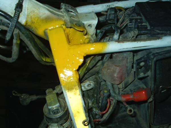

Выделил вечерок для рамы

зачистил трубки обварил потом обточил болгаркой и проварил вместе с заводским швом далее сделал косынку чтобы усилить это место извеняйте
другой краски в гараже не нашёл закрасил временно чтобы не ржавело

Теперь хоть понятно, где. Тем более странно, что абсолютно ненагруженное место: хвост далеко, сдвиговых и скручивающих усилий нет. Сиденье, правда, рядом, но это в голове не укладывается. Предполагаю изначальный дефект трубы. При протяжке. Сломалась характерно - независимо от сварки и изгибов, а точно по перпендикуляру к оси трубы. Косынка - это правильно, только она не должна быть толще основного металла.

Quote (chef)
Хвост хилый.
отсюда делаем выводы кто собрался красить раму заодно лучше и усилить это место косынкой особенно кто ездит в двоём иль с багажом dry

А вообще, я склоняюсь к мнению chef'а, что это дефект трубы. Первый случай, чтобы рама лопнула здесь. Подрамники, те, бывало, ломали, но они у всех эндурасов дохлые и у Джебелов далеко не самые слабые.

Quote (serg)
Я тоже такого мнения но существует и второе так как сломало рядом с зоводским швом есть подозрение что во время сварки (на заводе)япошки кудато спешили и остудили шов водой и труба рядом со швом получилась калёная и за щёт этого она и сломалась
