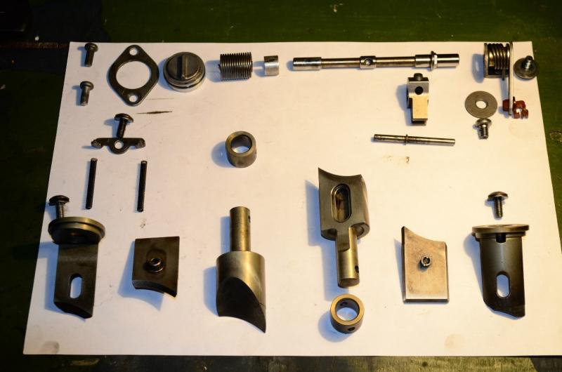

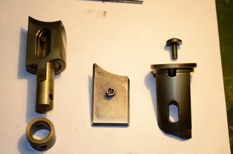

Второй вопрос. Не кто ни придумал как надёжно закрепить мощностные клапаны на 113 двигателе? А то когда я разобрал оказалось что у меня там всё в очень достойном состоянии и мне не хотелось, чтобы это состояние изменилось. Я так понял, что основная причина по которой вылетает средний нож это откручивающийся болт, на своих я даже трогать его не стал. До этого держался пусть, дальше не тронутый стоит. Но всё равно хочется как то надёжно зафиксировать средний нож, я вот думал может его как ни будь на пружинках закрепить spiteful.gif , чтоб уж если и начнёт проваливаться так только сгрызёт миллиметров 5 а потом на пружинки повиснет.

это не в клапане откручивается болтик, а в самой шторке он начинает болтаться и чем дальше тем больше. в итоге это приводит к выпадению.

Ну тот который в среднем "ноже"? Ведь выпадает то он
Болт не откручивается и не выпадает. Он просто продалбливает паз в самой детали.

Мотоцикл: XR125L, RMX250SN
ну перед тем как продолбить он должен ослабнуть. Я тоже своему профилактику делал, правда я кроме мойки открутил болты и посадил на резьбовой фиксатор.

Тоже думал про фиксатор, но он ведь от температуры более 300 градусов перестаёт выполнять свои функции, у меня есть мысль просверлить сквозное отверстие в болте и гайке и зашплинтовать их, предварительно закрутив их посильнее.

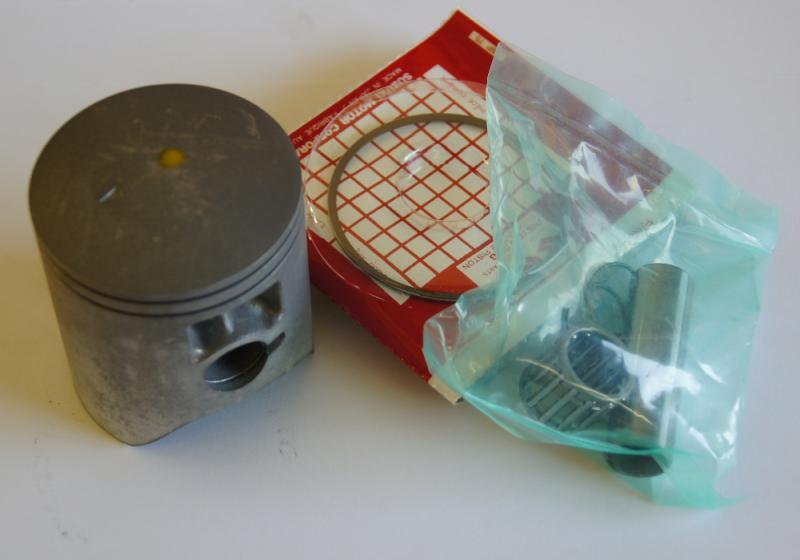

Товарищи, скажите какой поршень купить? У меня стоял поршень как на фото, но ни в одном известном мне интернет магазине я не смог найти поршень с такой же юбкой, нашёл с симметричным вырезом, с окном со стороны впуска, с вырезом со стороны выпуска и всё это выдаётся за поршни подходящие к RMX 93 года, и все они смеют надпись 66,94-5-6, в зависимости от группы. Посоветуйте как выбрать то, что нужно и не прогадать, а то у меня цилиндр просит никасиля, а без поршня не хочется делать, вдруг поршень не того размера придёт, а деньги не малые.
. думаю такой поршень это история, а размер должен быть стандартный, это у wiseco размеры под гильзы есть. заказал себе с мегазипа пришел с одним кольцом, думаю ничего страшного и юбка тоже отличается. со словами не я первый не я последний прилепил его на шатун smile.gif
Размеры ремонтные это одно, а тут группы А, В, С разница между группами одна сотка, сделано это потому, что невозможно изготовить ни поршни строго одного размера ни цилиндры, всегда будет отклонение.
Пробил по каталожному номеру поршневой комплект, вышел на магазин во владивостоке, там у них фотка есть этого поршня, сказали, что размер точно не знают 67,... но помечен жёлтым (надо выяснить что за группа скрывается под этим цветом), но внешне он как то так себе, хотя... Привлекает цена, даже с таким курсом поршень обойдётся в 7000 +- 100 руб, по сравнению с ебеем это дешево sad.gif

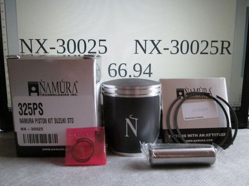

помоему сузуки делает безгрупповые поршни... (на мегазипе например,не видел)
потому не стал заморачиваться и взял намуровский группы А, в прошлую пятницу за 7200 с доставкой (ебэй)

http://www.ebay.com/itm/Namura-NX-30025-Su...5b9&vxp=mtr
доставка будет не почтой России ,а своей ебэевской ... GSP с кучей трек номеров итд.... по России доставку осуществляет ТК СПСР ,,
вроде как курьером до двери....
блин ща еще посмотрел... он даже дешевле чем я купил на 8 долларов... и доставка дешевле на 10.... но из за курса цена в итоге такаяж наверное выйдет в районе 7500рублей...

Спасибо, но меня всегда смущает то, что на фото не пойми что, конечно на заборе тоже много чего пишут. Но не могу блин купить то не зная что покупаю... Вдруг пришлют поршень на какой ни будь RMZ и скажут, на заборе же было написано и что потом делать с этим mega_shok.gif .

в описании товара написан партнамбер именно того чего нужно...
Состояние товара: Новый Торговая марка: NAMURA
Фабричный номер детали: NX-30025
зы я у этого продована уже покупал какую то хрень на баху... все норм было....

тут еще надо учесть что под никасиль и гильзу материал кольца разный, т.е. не перепутать а то Хиросима и Нагасаки придет!

На никасиль без хрома кольцо? Как определить при покупки с какими кольцами комплект придёт?
