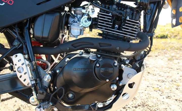

Товарищи, сегодня прямо недалеко от своего дома увидел сего чудо-коня! К сожалению хозяина я так и не дождался, так что поговорить не имел возможности. Расскажите, что за аппарат такой?
На движке написано с одной стороны 950 ml а с другой 4 valve

behemoth
сообщение 12.9.2012, 14:47
Сообщение #264
Сообщений: 650
Регистрация: 25.8.2012
Вставить ник Цитата Из: Калининградская обл., г. Гвардейск
Мотоцикл: Yamaha YZ250 2004
про мои фотки никто ничего не скажет?
Мы не сеем, мы не пашем, мы валяем дурака!
Мы локаторами машем, разгоняя облака!
Танкист
сообщение 12.9.2012, 14:57
Сообщение #265
Я в танке!
Сообщений: 8262
Регистрация: 17.11.2011
Репутация:   76
Эта китайский БМ делает компания балтмоторс
сообщение 12.9.2012, 15:09
Сообщение #266
Сообщений: 53759
Репутация:   350
Или его аналог - клон DR-200.
hyosung xrx 125
http://www.bikez.ru/moto/hyosung_xrx_125_2006.html
Тут большая картинка
Diablo_2
сообщение 12.9.2012, 17:01
Сообщение #269
Сообщений: 53759
Репутация:   350
Всё равно, похоже, корни сузуковские.
