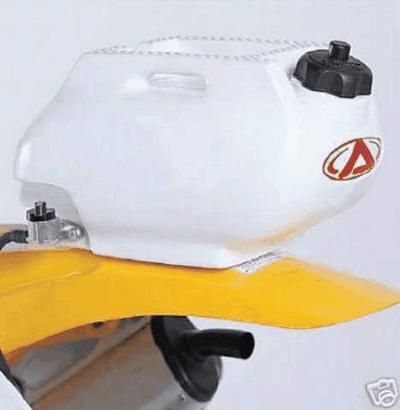

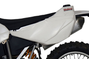

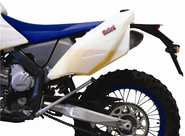

А кто-нибудь пробовал ставить вот такие штуки?
Первый на 10 литров, а второй на 6.
Со вторым непонятно, что полезнее - бак или кофр. А вот емкость с левой стороны однозначно полезная штука, особенно если рамки багажной системы симметрично расположены относительно подрамника.
И еще вопрос, кто-нибудь сам колхозил бак для топлива? Как их делают - из стеклотекстолита, или лучше варить из пластика? Из стеклоткани проще, зато пластик можно подбрать, который гнется.
Точнее, на DRке навесной бак будет выглядеть скорее всего как-то так
Можно сделать по форме как и пластик справа, только там внутри будет не банка, а емкость с бензином. Получится, похоже, ниже карбюратора. А бензонасос - большая штука?
В размышлениях (а точнее, в мечтах) на эту тему родилось еще пару вопросов.
А как вообще регулируют развесовку. У ДыРки, говорят, очень тяжелая банка. Соответственно, если поставить более легкую, то мот должен начать крениться влево. Касательно контекста, 10-литровый наполненный бак тоже будет тянуть мот на левый борт?
И еще, если при изготовлении детали из стеклоткани эпоксидку намешать с пластификатором, она получится гибкая, или все равно будет твердая и хрупкая?

Paul, если 30 литров обычного бака от Сафари мало, то на зад проще канистры типа Rotopax (их местные аналоги) ставить.

У меня сафари. Вырабатывали весь, так как DR650SE с сафари при спокойной езде использовали как танкер - все уже высохли, а у него еще пол бака biggrin.gif . Остаток в 0,5-1,5 литр, конечно бултыхается пр езде несщадно, но вроде особых перебоев не было.
