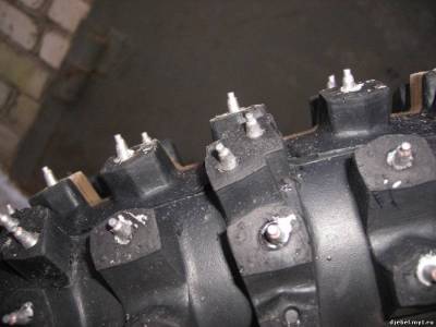

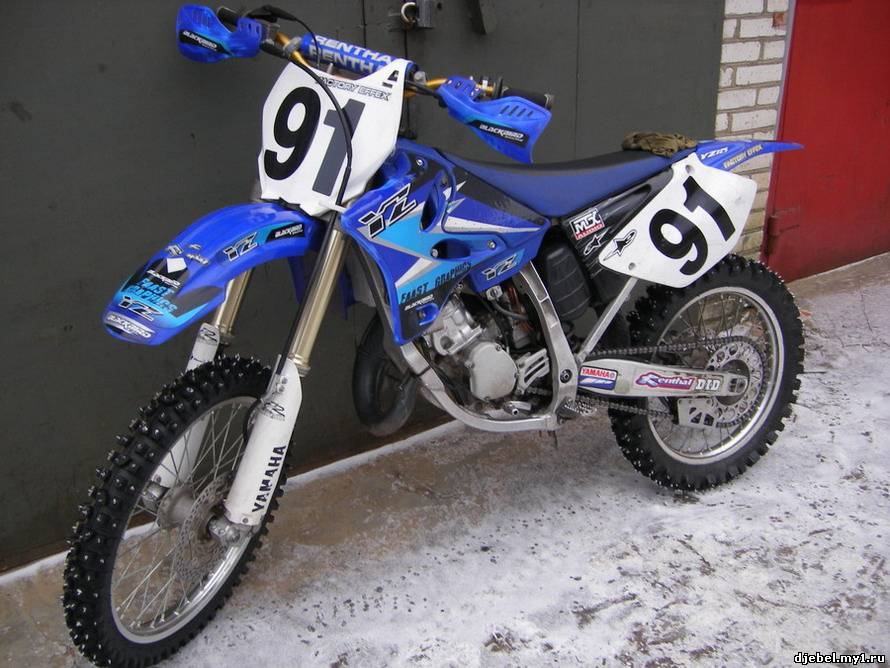

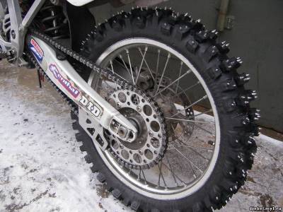

![]() Сильно заинтересован ![]() ![]() ![]() ![]() Группа: Пользователи Сообщений: 764 Регистрация: 30.7.2008 Вставить ник Цитата Из: Моск.обл. г. Раменское Мотоцикл: временно пешеход Репутация: 10
Вот как выглядит шипованный треллеборг на мотоцикле.
заднее колесо: переднее колесо: И езда по чистому льду на шипах: Желательно не плодить посты, а вставлять всё в один. Поправил. serg
