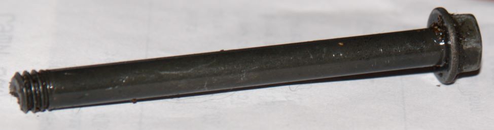

Вчера откручивал крушку, под которой маслянный фильтр... и бот, который там длинный, который ближе всего к переднему колесу...сломался....
Остаток его остался в корпусе двигла... задница...
что делать то? как-то его выкалупывать...
есть у кого под рукой может быть такой болт -- какая у него длина резьбы? Где-то найти такой надо...
