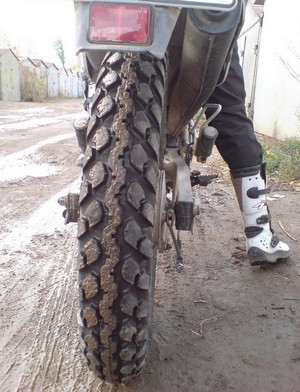

Цитата(egoist @ 18.6.2010, 11:38) *
Стоит петрошина л-248 http://www.petroshina.ru/catalog.php?idd=26 купил за 350р у знакомого! good.gif На асфальте держак гуд, даже повороты можно закладывать, но слегка подсносит, ну и гудит еще. На твердом грунте сносит в поворотах, но так даже интересней и все предсказуемо, держать боковой снос легче чем на стандартной kenda 270. На мокрой и сухой траве срубает предсказуемо, а в лесу на влажном грунте держак супер, где на кенде 40, на петрошине 60-70. В грязи забивается , но не сильно. Уже проезжаю там, где раньше вытаскивал. В жизни не поставлю на мот ничего универсального, новая эта резина стоит около 1200руб. И при езде 80прц грунт 20 асфальт, при пробеге 1000 км, на глаз износ не заметен. Короче рекомендую,главно не дорого по сравнению с аналогами.

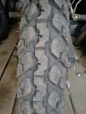

Сликорезом для грузовых машин нарезал на такой резине центральную часть, получились дополнительные шашки
было
стало
сообщение 20.6.2010, 16:02
Сообщений: 54214
Ездил давно на такой. Резина ни о чём. На асфальте плохо, в грязях никак.
Лично моё мнение.
К тому же это не Л - 248, которую себе поставил egoist.

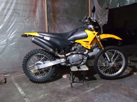

LoneWolfRU
сообщение 21.6.2010, 17:38
Сообщений: 2096
Регистрация: 2.12.2009
Мотоцикл: XR250 Baja
Kenda, зубастая на заднем колесе, универсальная на переднем. http://djebel-club.ru/forum/index.php?show...ost&p=36012
Едет 110-115км/ч по асфальту, нормально гребет по песку и грязи, в повороты на асфальте нормально закладывается. По мокрому асфальту заднее не тормозит абсолютно, блокируется и на юз. Еще жопу немного мотало на трассе на скоростях больше 90км/ч, но не критично, щас пробег у неё 2,5 тыщи, вроде притерлась, больше не мотает (или привык). Передняя универсалка плохо за края колеи цепляется, переставляет её, но отлично держит асфальт и грунтовку.
Менять нет желания, устраивает. Комплект обошелся в 4,5 тыщи

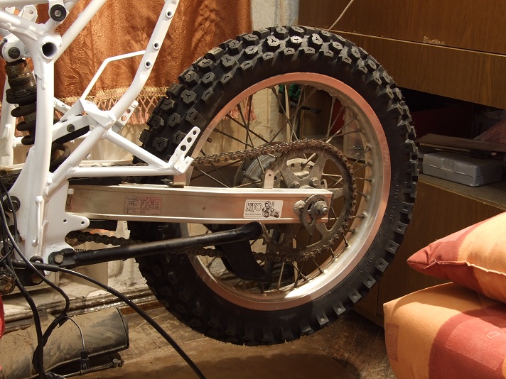

dens777
сообщение 15.1.2011, 14:30
Сообщений: 69
Регистрация: 21.10.2009
Мотоцикл: Djebel 200 '02
Цитата(Di_2 @ 27.7.2010, 15:35) *
Поставил Кенду К270 на оба колеса - по асфальту хорошо, даж немного закладывать можно, по мелкому щебню зад носит из стороны в сторону. По сухому грунту хорошо, по мокрому ещё не пробовал. Комплект обошелся в 3100 руб.
До этого стояли урал-шины - зубастые, на заднем 120-ка - кое-как влезла smile.gif. Не смотря на зубастость Урал-шина на асфальте вела себя хорошо.
а какие размеры K270 поставил? Урал шины не знаешь реальные размеры в мм?
Подскажите кто-нибудь ставил на 200 ку Kenda 18" 110(120)/100-18 K760 TT 64M и на перед 80/100-21 К760? сколько до маятника - гофр остаётся?
как ведёт себя эта резина на сухой и мокрой грунтовке с щебнем-галькой? переднее тормозит на асфальте?

За перед я сильно не переживаю.... там 1 см должен оставаться с каждой стороны.... а вот заднее колесо... ?!
сообщение 16.1.2011, 12:53
Сообщений: 54214
Сзади 110-ка точно войдёт. Про 120-ю не скажу, она и в 250-ку впритык встаёт.

сообщение 17.1.2011, 8:33
Сообщений: 54214
Цитата(dens777 @ 17.1.2011, 0:59) *
а откуда знаешь, что точно?
На 250-ке - свободно, места дофига. 200-ка - если и меньше места, то ненамного. Если опасаешься, бери 100-ку...

сообщение 21.1.2011, 12:53
Сообщений: 69
Добрался до мота со штанге-циркулем.... действительно 110/100-18 должна нормально встать, а если натяжитель цепи на 2 и далее, как ранее отметил Vinson, то и 120 влезет
