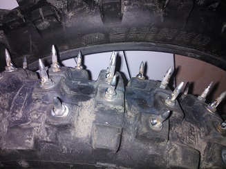

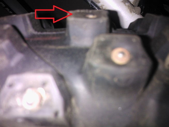

Герасимов
сообщение 21.11.2014, 20:08
Сообщение #199
Сообщений: 205
Регистрация: 22.3.2014
Вставить ник Цитата Из: Верхняя Пышма
Мотоцикл: dr 200,Kdx 220
вопрос такой !будет ли работать такая резина ,с такой ошиповкой ?шипы почти не торчат над шашками,будет ли срывать переднее колесо??вот на заднем хоть есть шип ,он "вытарчивает"
шип подлинее
вот так зад еще один
и еще
dimoncb
сообщение 21.12.2014, 14:46
Сообщение #200
Матёрый кавасаковод
Сообщений: 2656
Регистрация: 18.4.2010
Мотоцикл: KLR650Е8
На фото три разных колеса:
1. автомобильные шипы, только асфальт, можно укатанный снег и лед, но тогда осторожненько. Держак заметно лучше, чем без шипов.
2. Раллийные авто шипы или мото, которые идут на трелике. Держак будет отличный, асфальта избегать.
3. Дюбеля, без коментов)))
Цитата(chabanitos @ 25.6.2014, 9:35) *
Думаю по поводу К270, но что то много ее ставят и много гневных отзывов.
Когда хотят от резины не возможного, всегда получают гневные отзывы. Если резина называется дуалспорт с соотношением асфальт/грязь 60/40, это не значит, что она будет держать на асфальте как дорожная резина и копать глину как кроссовая. Многие считают, что они всю неделю катаются по городу накатывая 500км, а потом едут на дачу, где им надо пройти 10км по полю. Вот для них первый км чернозема становится откровением. Гневные озывы, в основном, на недостаточную грязекопаемость. Выбирая резину основывайтесь на самый сложный участок.
Надо смотреть на эти цифры не как соотношение асфальт/грязь, а как % соотношение держака/копаемости. ТЕ она будет иметь держак на асфальте 60% от держака чисто дорожной покрыхи, и копать в грязи на 40% от чисто кроссовой. Вот понимая это, Вы перестанете её ругать.
Соотношение тракмастера 20/80. Это не значит, что он совсем не держит асфальт, многие ездят на нем каждый день по городу и в дальняки. При этом он копает почти как кроссовая резина.
НО!!! Здесь тоже не надо ругаться на него! Кроссовую резину подбирают под конкретную трассу грязь/глина/болото/камни, а тракмастер универсальная резина. Любой универсал хуже чего-то специализированного, а уж если и дорога на ДОПы открыта...
PS. Надо это скопипастить в летнюю резину, там будет уместнее.
