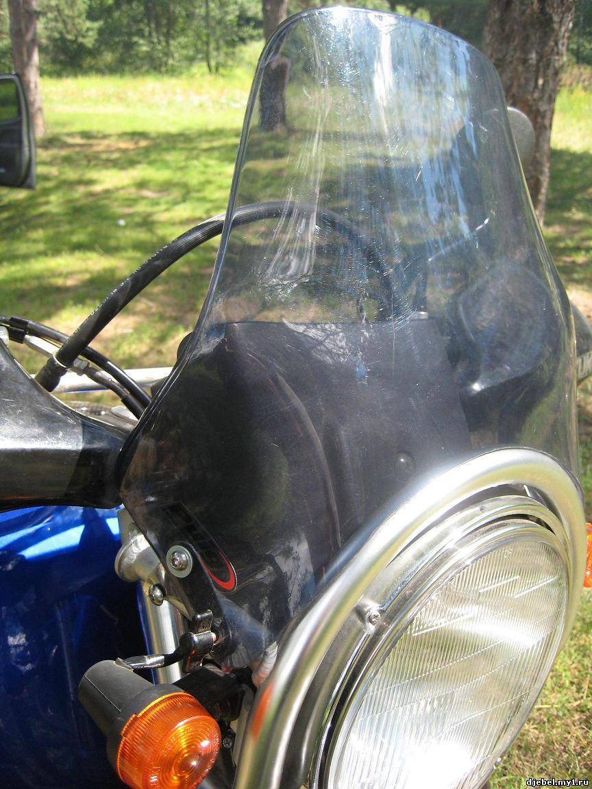

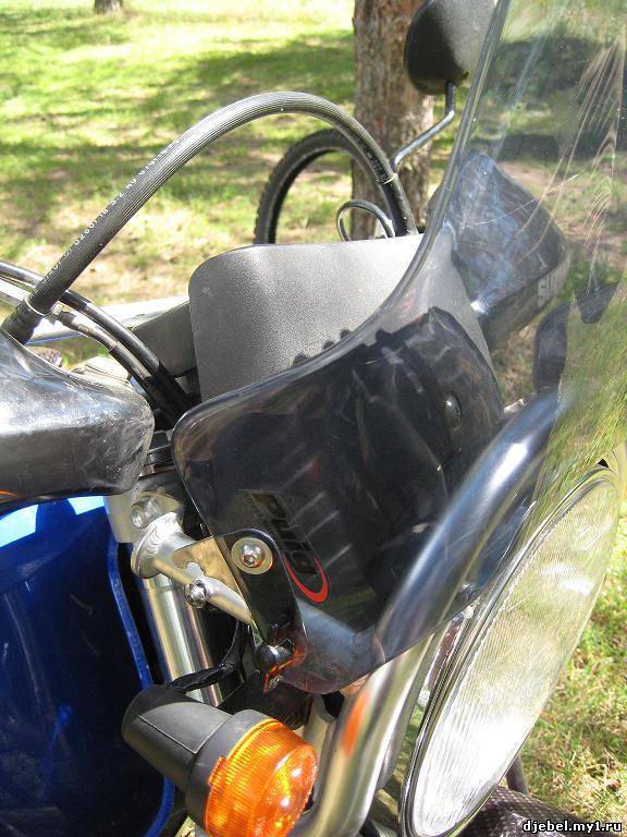

Купил в Мистер мото ветровик (1100р),подрезал по месту где-то на 2 см радиус под фару,чуть подпилил крепеж и закрепил на два барашка и два опорных винта чтобы при падении стекло могло сместиться вперед и вообще быстро и легко демонтировалось. В салоне при продаже видимо поменяли перегоревшую лампу подсветки номера на более мощную и она подплавила крепеж кожуха подсветки и он был утерян на покатушках. Купил в мото.ру подсветку с лампой которая светит ярче при стопе и ушками под поворотники - на них перенес задние поворотники и смонтировал с платформой номера. Мне не оч нравится белый пластик и я закатал его пленкой"карбон". Перенесенные поворотники и дополнительный стоп лучше видно когда на багажнике понавязано много вещей. Вот что получилось:

Как ветровик проявил себя на скорости ? Хочу такой себе заказать, все сомневался встанет или нет ?
Поворотники, кажется, стали менее защищены. Полезно: 0

Ветровик отсекает поток выше головы
и он работает,а из-под штатного все в лицо.. Он сделан под меньшую фару,так что как и писал - подрезал диаметр под наш тазик. В пластике новых дырок под винты не сверлил.Посадочные места видно на фото.. По-моему ветровик получился что надо! И за ним достаточно места для жпс или небольшой сумки. Главное подрезай по чуть-чуть,что-бы не промазать)) А поворотники не выступают за габариты платформы вбок,так что вроде нормально,рекомендую

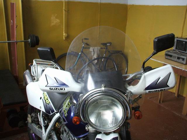

Сделал ветровое стекло из стекла "Бурана". Шаблон из картона скопировал с ижевского ветровика. Стекло пилил электролобзиком, потом ножовочным полотном. На место крепления старого стекла закрепил пластины из нержавейки, согнутые под углом около 45 гр.. К ним крепил стекло и еше крепеж на середине стекла с помощью кронштейна(как на велике тормоз). Стекло тонкое, на сотке гнет, чтобы этого небыло надо его как можно сильнее сжать. Стекло стоит 500 р. Если кому пригодиться-буду рад.2

о блин а где я буран возьму да ещо со стеклом???
может лучше как у (очумельцев) из пластиковых бутылок забацить ![]() Добавлено (18.11.2008, 15:57) -------------------- +7(926)161-6О-8О Сергей.
