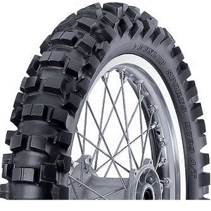

На Джебеля выбирал японскую резину из Dunlop GeoMax M51 -новейшая разработка, и Dunlop D739.
Выбор произошел после того как посмотрел-помял-пощупал, более понравилась D739 тем, что мягче и эластичнее шашки.
Думаю по асфальту будет держать получше, ну и сами покрышка как то помягче, чего не сказать про Geomax M51, - она заметно жестче как по составу резины так и корд у неё дубовее.
Хотя конечно они обе NOT HIGHWAY USE, тем не менее хотел поставить резину именно такого рисунка, с тем, что бы по асфальту доезжать до места покатушек. Кто катал на этой резине - какие отзывы?
Цена в Москве обеих моделей одинаковая - 2380р
Dunlop D739
Dunlop GeoMax M51
Опыт позволят нам ошибаться гораздо уверенее.
сообщение 31.3.2010, 20:32
Сообщение #380
Сообщений: 53799
Репутация:   350
Мягкая лучше в пампасах, но быстро умрёт на асфальте. И наоборот.

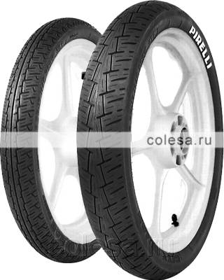

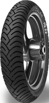

Думаю сначала поменять зад, потом перед.
Езжу в основном по городу, по о-очень разному асфальту, иногда грунтовки, редко песок, грязь.
(родная резина 2.25 и 2.50х17 JUNLONG)
Варианты :
1. Зад:
Кенда К-761 2.75х17
Перед:
такая же, но 2.50х17
2. Зад: см. выше ( 1. "Перед")
Перед: Кенда К-422 2.25х17
3. Metzeler ME-22
2.75 и 2.50 Зад/Перед соответственно:

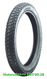

4. Такой же наборчик, но Pirelli City Demon:
Есть ещё Heidenau K 58
но размер только 2.75х17, и она подороже:
И ещё сомневаюсь, - лучше поставить покрышки на четверть дюйма пошире, или такие же, как родные ? unknw.gif
