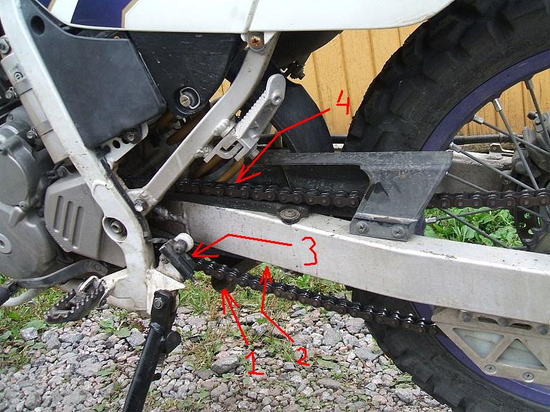

В мануале масленок я что-то не нашел. На моте тем более.
Где их конкретно искать, пометьте на фото плиз cool

veyngold
сообщение 4.9.2008, 14:52
НАШ человек

tranz, ща сделаю! фотки не совсем удачные...

Мотоцикл: Djebel 250 XC '02
1) очень хорошо видно на фото! в торце болта;
2) за маятником, тоже в торце болта, от (1) вдоль рычага вправо и вверх;
3) если найдешь предыдущие, то и эту тож, она там в глубине, в торце болта, самая труднодоступная, смотри также на рычаги подвески;
4) поперечная труба маятника (внутри которой подшипники), она посредине трубы, сверху. эта прессмасленка изогнутая, остальные прямые.

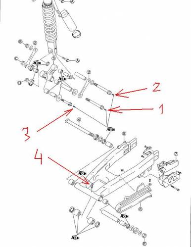

veyngold
сообщение 4.9.2008, 15:02
НАШ человек
Сообщений: 939
Регистрация: 21.4.2008
а вот тоже самое из мануала!
