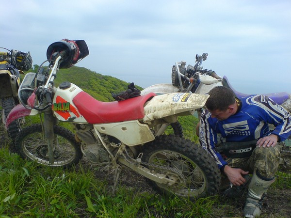

Такая проблема, всегда катался на 428 цепи , а тут хочу воткнуть 520 , вроде как мотоцикл не расчитан под нее.. может есть какие-нибудь варианты ?Прикрепленное изображение

Находишь звезды под эту цепь и наверное всё.

Посмотри звёзды от более свежих XR. По идее должны подходить...
Но это надо узнавать.

чтож , действительно очень похожи звезды , придется только ненмого под шлицы расточить, буду колхозить )тема закрыта )
