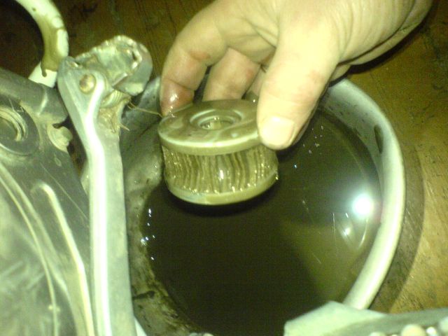

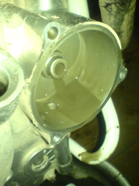

После очередных субботних покатушек обнаружил вместо масла каку
Обнаружил эту бяку уже после помывки мотика, а так мотик исправно работал около 35 км проехал на этой бяке и лишь при возвращении застучал клапанами...

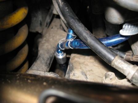

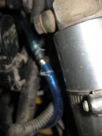

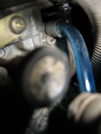

нашел фотки:
это не совсем про эмульсию, но тож про потопление. описание здесь в сообщении №10 про дренажную систему... на фотках видно алюминиевый бочонок - это и есть клапан, нашел готовый от автомобильного карба (обратка).

Класные фотки - но это про сообщения карба с воздухом при погружении (двиган может заглохнуть и т.д.) вода в масло тут не попадет - но такую штучку себе тоже попробую сделать
