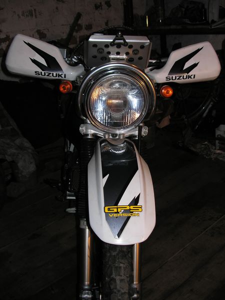

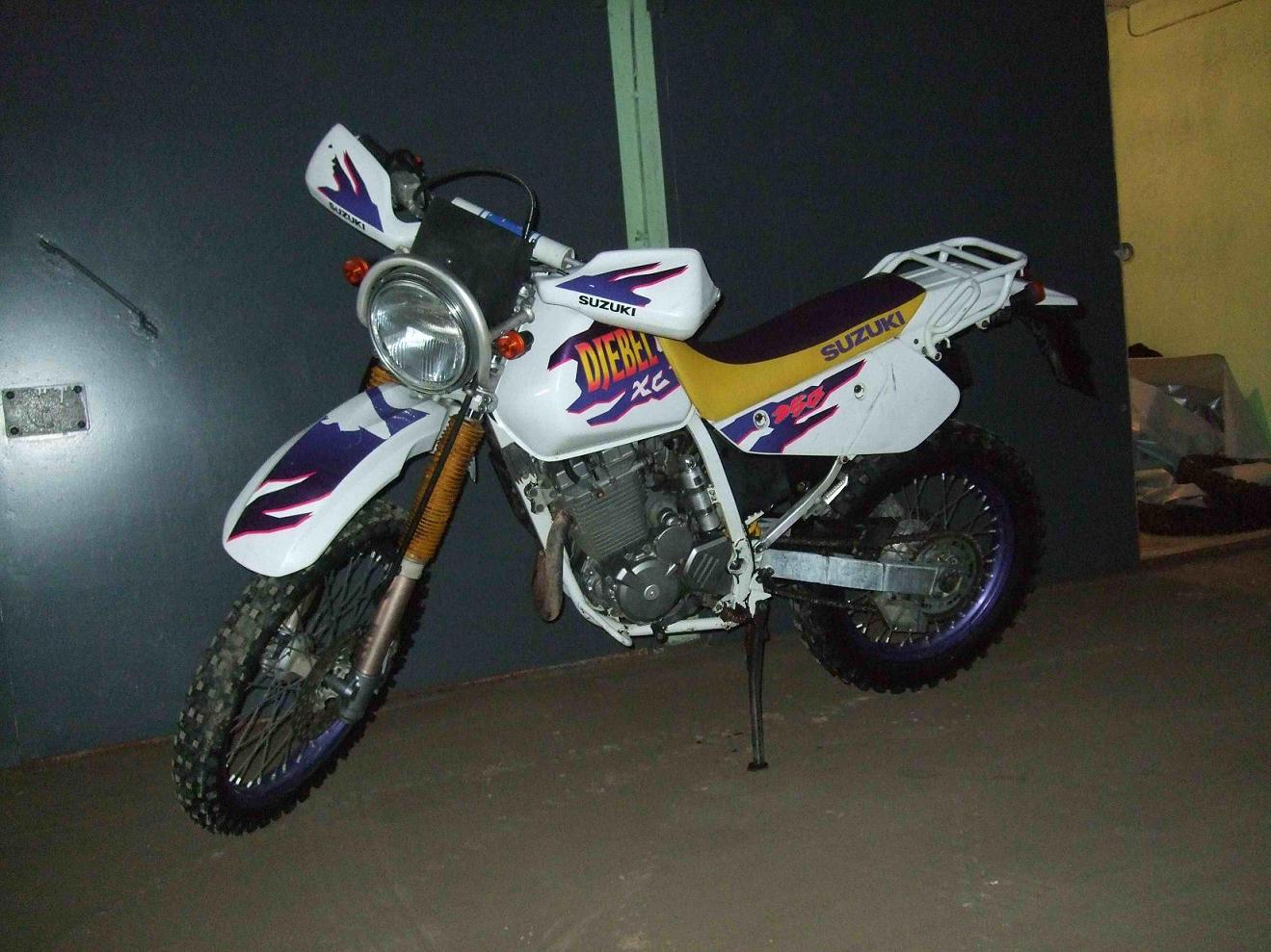

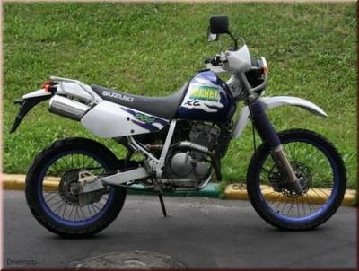

Начну с себя, любимого smile
Но у меня нестандарт, GPS версия.
Итак, бак зелёный металлик, наклейки в тон. Рама и основа пластика белые, в т.ч. заводская защита рук. Год выпуска: середина 98 года (указываем реальный год, по шлангам и ободам).
Фишка окраски ободов (видимо касается всех или многих GPS версий): поверх чёрной краски похабно напрыскано типа серебрянкой, которая потом активно слезает. Прикольно, но так идёт с завода.
Выглядит так:
Здесь хорошо видна окраска обода:
Передние наклейки (ветровик снят):

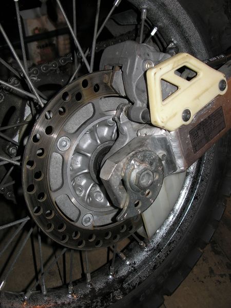

Защита заднего суппорта, заднего диска, кик, ветровик, накладка глушителя - опции, поставленные заботливым японцем. Ну почему он не догадался защиту картера поставить? wink

Что за накладка глушителя?
сообщение 28.8.2008, 7:13
Сообщений: 53641
Репутация:   350
Из нержавейки (если присмотреться, видна на первом снимке), крепкая и красивая. Если надо выложу её фото крупнее. Но я её уже пропил OSSу на слёте, т.к. поставил дюралевй бугель, что мне изготовил и привёз veyngold и она под него не влезает...

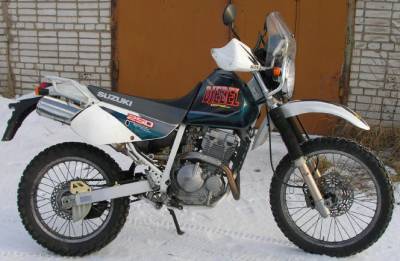

сообщение 1.9.2008, 11:06
СВОЙ в доску
Сообщений: 2483
Регистрация: 23.4.2008
Вставить ник Цитата Из: мск

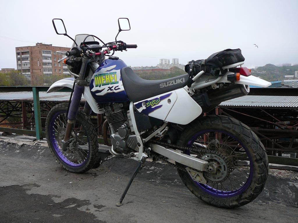

На сайте чаще стали всплывать темы о выборе Дюбеля, вот например последняя http://djebel-club.ru/forum/5-178-1, посему решил пополнить тему, начатую сержем, дабы облегчить выбор моцика потенциальным владельцам. Итак, про себя: моц конец 96 либо начало 97(на шлангах год не нашёл только на маятнике); рама белая. Заявленный пробег составлял на момент покупки ~17500км. Из приятного, т.е. заводские и не очень опции еще с япии: КИК, защитный экран глушителя, защита заднего суппорта, защита заднего тормозного диска, ветровичок(дружеский подгон), вторая подножка, защита картера. При выборе отсеивались варианты без кика, также желательно было наличие опций(сколько стоит заказать их из япии не надо объяснять). Итак фото:
Вставляй фото в сообщения лучше... serg
Обычно так и делаю. Тут видно при вставке сразу двух фото показал без фото.

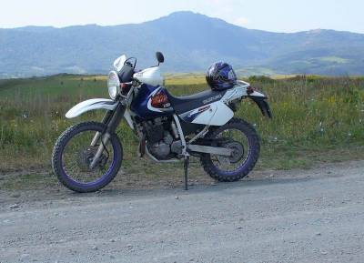

Мой 98год по дискам и докам, пробег 21000. Смущает дата на покрышках перед конец 99г. - лысая. Зад 2005г. - новая. Выходит яп за первый год стер переднюю покрышку, а потом катал понемногу ?
сообщение 1.9.2008, 20:16
Сообщений: 53641
Репутация:   350
Quote (Mike80)
Вообще ни о чём не говорит. Может, переднюю б/у поставил с другого мота...

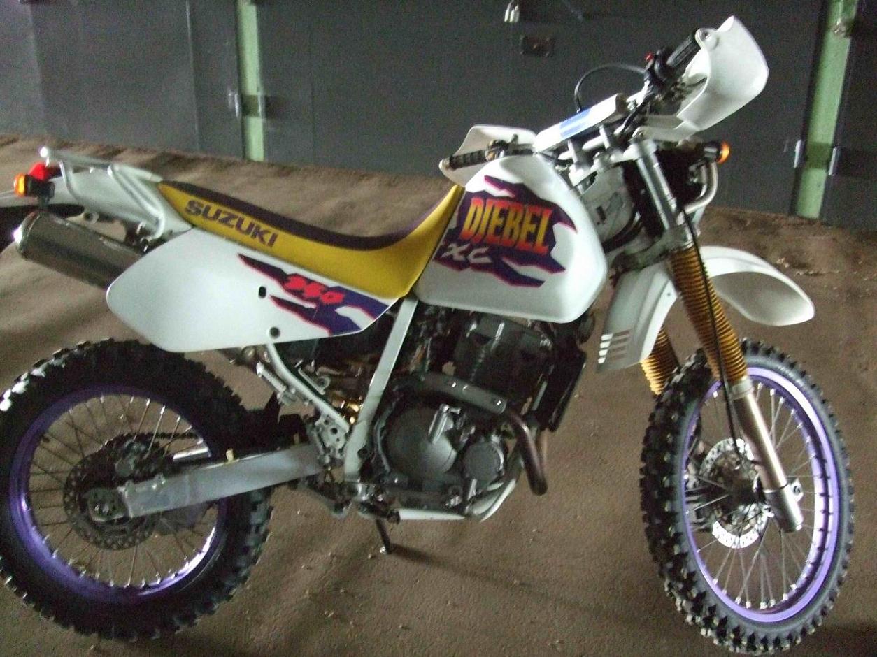

shurik1295
сообщение 1.9.2008, 22:19
Сообщений: 185
Регистрация: 21.5.2008

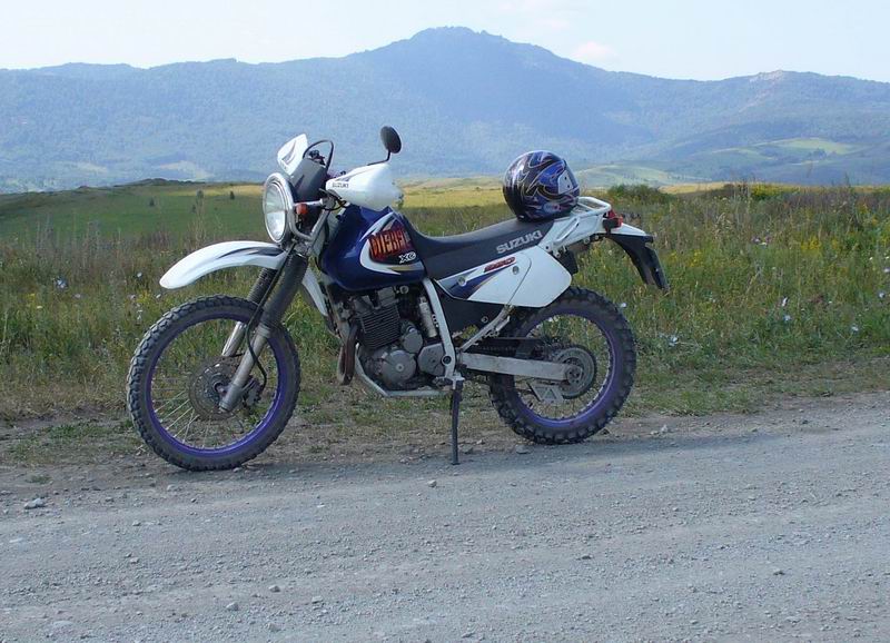

Мотоцикл: Джебель 250ХС
Honda CR250R
Вот мой. По документам 1996 г. По колесам и шлангам не смотрел. На неделе доеду до гаража, посмотрю, потом отпишусь
сообщение 1.9.2008, 22:45
Сообщений: 53641
Репутация:   350
Насколько мне известно, такая расцветка шла только в 96 году, так что можешь не смотреть smile Ну, разве что для подтверждения wink
У Бороды такой же. Только внешне страшнее. Что поделаешь, пробег-с...

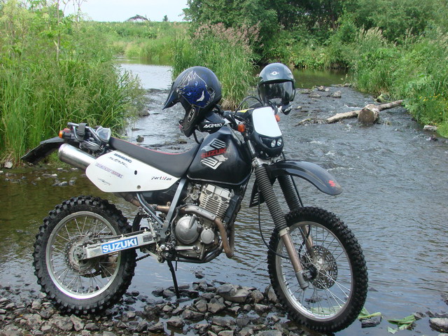

SD250
сообщение 2.9.2008, 11:55
Миха
Сообщений: 3146
Регистрация: 28.5.2008
Вставить ник Цитата Из: ЕКБ
Мотоцикл: DR650
Rokon MTE

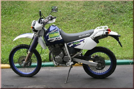

Вот мой:
2006г.в. пробег на момент покупки 1200км. Покупал на аукционе с оценками 6-7. Цена в итоге: 146т.р.
Личные доработки:руль рентал, звезды 13*49, цепь дид 520 голд, защита рук асербис, фара асербис(ставлю по настроению),
ну и всякие наклеечки
сообщение 2.9.2008, 12:08
Сообщений: 53641
Репутация:   350
Свежак! smile Пластик уже чёрный (кроме бокового?). Рама серебристая или тёмно-серая? Не понять по этим фото...
Бак без наклеек дополнительных как выглядит? Есть фотки?

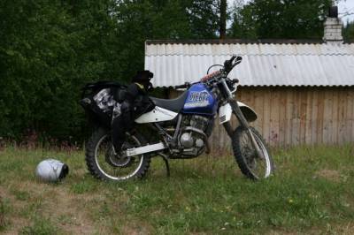

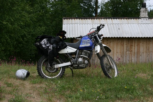

romka059
сообщение 2.9.2008, 13:09
Сообщений: 368
Регистрация: 20.8.2008
Мотоцикл: CR250R'2000
Как я понимаю инфы по соответствию года выпуска номеру рамы для аппаратов свежее 2000-го года нет. Если так - хорошо бы еще номер рамы указывать.
P.S. хотя подозреваю что в номере SJ45A-50x, х и есть год
Имел счастье прокатиться на таком вот аппарате:
2003 год по шлангу и ободам, номер рамы не смотрел.
Еще осматривал такой
1998 по шлангу и одному ободу wink Рама SJ45A-109526
